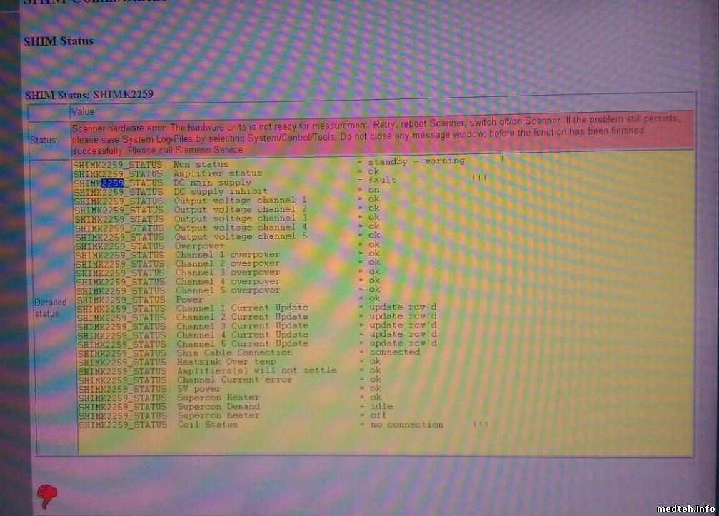

Вышел из стоя ИИП (lambda 36v/1000w) в блоке E-SHIM. Пока занимались ремонтом блока были произведены дозаправка гелием и замена вент. системы. После поднятия поля не проходит TUNE UP PHANTOM SHIM. Подскажите в чем может быть дело.

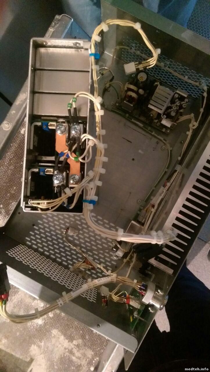

Фото до выхода из строя ИИП (lambda 36v/1000w) в блоке E-SHIM

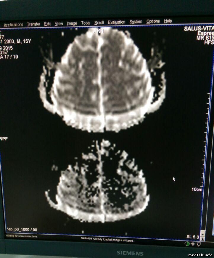

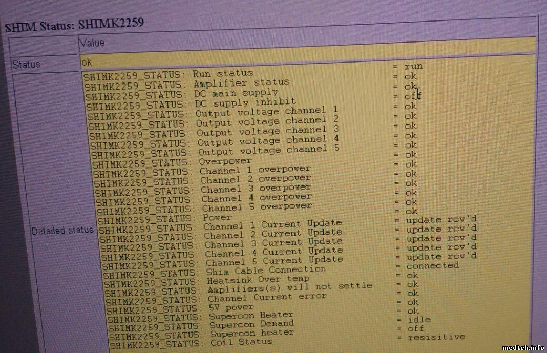

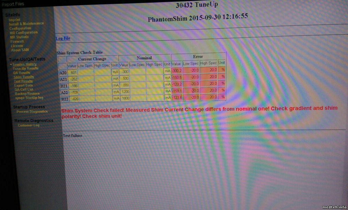

Фото тестов после ремонта блока, дозаправки гелием, замены вент. системы и снимок изображений которые получаются

Изначально проблема была в шим блоке в блоке питания. Просто так совпало что в этот же момент производилась дозаправка гелием и замена вент. системы. Установили бок запустили аппарат, тест шима проходил, tune up fantom shim не проходил. Проблему решили так, установили старый бекап со всеми старыми настройками и все тесты прошли.

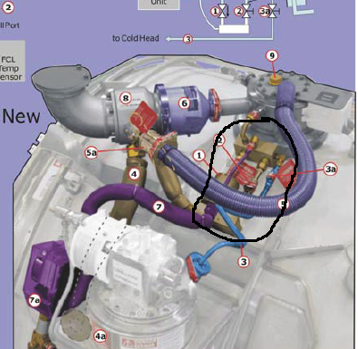

aleksaandrДата: Вторник, 27.Окт.2015, 12:50 | Сообщение # 14
Узбекистан
Ташкент
Вот вент. система
