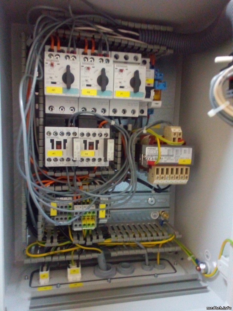

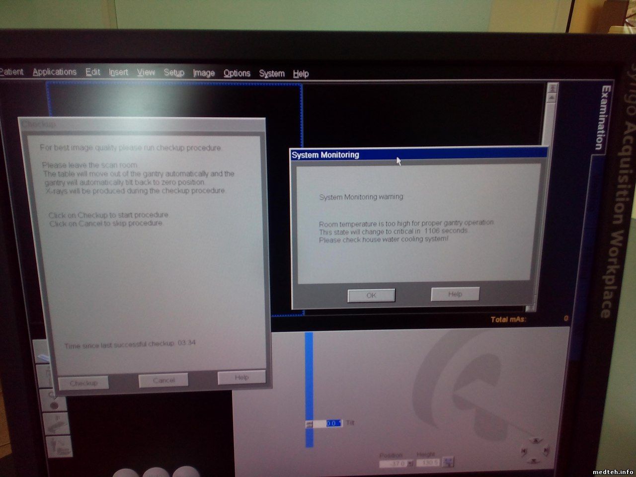

Добрый день, появилась проблема с данным КТ, при загрузке компьютер выдает сообщение о прекращении работы из-за перегрева через 1000 с.(фото). Вскрытие показало, что не запускается водяное охлаждение. При принудительном запуске насоса ( замкнули контактор К1 - фото), температура колеблется в пределах 26-28 С, но компьютер при загрузке все-равно выдает сообщение о перегреве. Также, появляется ошибка F12 на плате индикации температуры в блоке первичного и вторичного охлаждения. Внешний блок крутит вентиляторами во всю. Подскажите, на что обратить внимание?

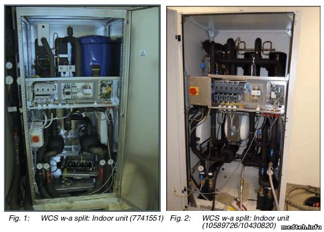

если на вторичном 1.2 бара на выходе, то это маловато.. долейте охлаждайки в контур... вентилятор внутри томографа работает (который обдувает внутренний теплообменник)?
вообще, какой у вас indoor unit?
silyaДата: Понедельник, 14.Сен.2015, 10:49 | Сообщение # 5
У вас сообщений: 29
Вентилятор внутри томографа работает, wsc у нас судя по картинке правый.Вторичный контур заправляется водой?

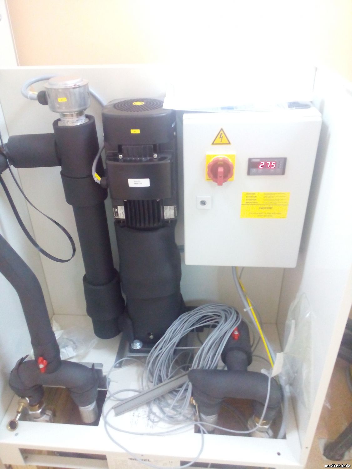

silyaДата: Понедельник, 14.Сен.2015, 13:05 | Сообщение # 6
У вас сообщений: 29
Дозаправили до 2 бар. Насос вторичного запускаться отказался и выдал ошибку вырубив один из автоматов. Спустили до 1.6 аппарат за пустился, но без изменений. Почему может не запускаться данный насос(фото). Температура в пределах нормы, но аппарат при этом выдаёт перегрев.

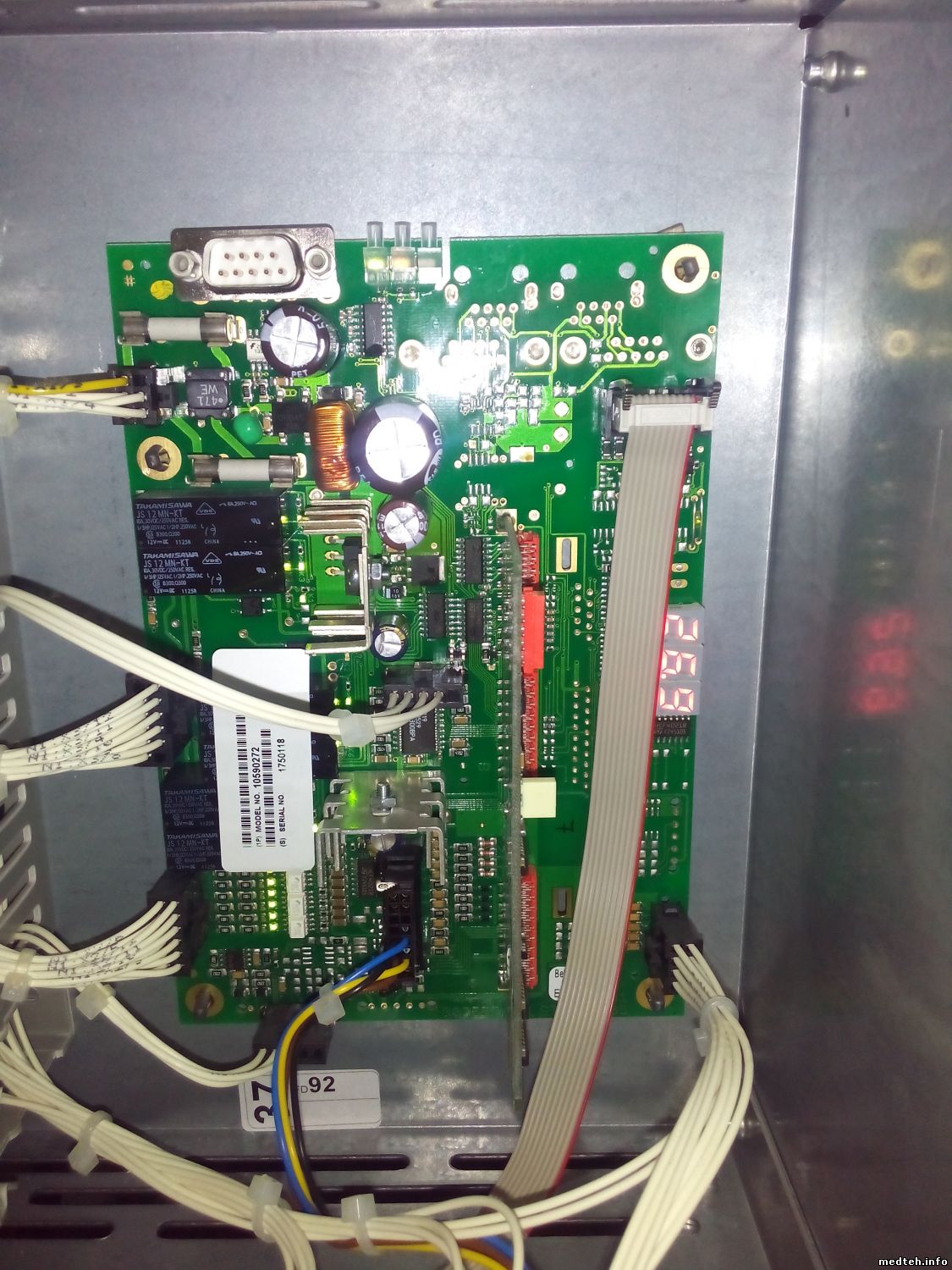

снимите крышку и сфотайте WCS controller board N1, там светодиодные
индикаторы состояния

silyaДата: Понедельник, 14.Сен.2015, 13:57 | Сообщение # 8
У вас сообщений: 29
H1 мигает (норма)
H2 периодически, даже когда температура ниже 28 загорается на индикаторе появляется F12- temperature out of tolerance
H3 off
K4 on
K3 on
K1 on
K2 off
K5 on
K6 on
K7 on
E1-E8 on
ElyaДата: Понедельник, 14.Сен.2015, 14:13 | Сообщение # 9
У вас сообщений: 395
H2 / yellow OFF Warning indicator
OFF: No warnings from WCS control
ON: Warning condition from WCS control
т.е. WCS control что-то видит и ему не нравится, скорее всего температура B1, если разъем, цепь и сам датчик в норме, надо искать, почему температура растет, тут есть одна вещь:
K2 / green ON: Mixer valve at chiller is “closing” or “closed”
(3-way-valve actuator M12)
у тебя К2 - off, тут надо выяснить, при нормальной работе он должен гореть или погаснуть (ибо К1 - on), возможно копать этот трехходовый актуатор, здесь была уже тема с ним, полистай форум
