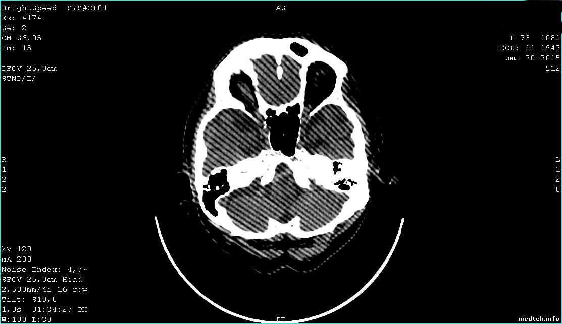

Здравствуйте коллеги!!! Хотел бы поинтересоваться с проблемой КТ GE BrightSpeed Elite 16. На снимке редко но иногда появляются артефакты в виде полос под наклоном (фото прилагаю), и именно когда происходит исследование головной части при наклоне угла гентри примерно 13 градусов. Остальные исследования идут нормально. Склоняюсь, что ковырять надо в настройках протоколов...хотя не уверен. Подскажите что можно еще проверить тк видимых причин нету. И еще, какая должна быть температура помещения когда работает КТ. Спасибо.

Русь
Высоковольтный пробой напоминает. Под углом диагностику сделайте, Хемит посмотрите
bagram05Дата: Понедельник, 14.Сен.2015, 19:05 | Сообщение # 3
врач КТ
Махачкала
Встречалось такое, но без наклона, вызывалось помехами при передаче готовой картинки с реконструктора. Пробой маловероятен.
Alex1989Дата: Понедельник, 14.Сен.2015, 22:01 | Сообщение # 4
У вас сообщений: 102
рентген
Русь
Спорить не буду, но убедился не один раз, что высоковольтный пробой может влиять на любой узел. Тем более, что возникает только под наклоном. Имхо

YuriДата: Вторник, 15.Сен.2015, 05:11 | Сообщение # 5
У вас сообщений: 323
не похоже на пробои... при превышении количества спитов высокое отключится. Можно статистику по трубе глянуть на предмет пробоев. Я бы начал с "протыкивания" разъемов на гентри. Ничего не натягивается при наклоне?
Alex1989Дата: Вторник, 15.Сен.2015, 07:05 | Сообщение # 6
рентген
Русь
Отключится при превышении, а таких срезов в исследовании может быть всего несколько. И система не будет останавливать сканирование. Топикастер, выложи фото tnt data
ErmakДата: Понедельник, 05.Окт.2015, 14:25 | Сообщение # 7
У вас сообщений: 75
Тюмень
К сожалению аппарат находится за много километров...Пока делал предварительно, это разъемы посмотрел , и делали исследования под разными наклонами аж до 26 градусов (все хорошо). Уже когда поеду буду диагностику делать. Не знаю влияет ли на это малые сигнальные щетки (Small Signal Brush Tip Kit (Type 1)) длиной примерно 4-5 мм до отметки и силовые (Power Brush Tip Kit) длиной примерно 8 мм до отметки, нужно ли их менять уже...??? Можно ли эксплуатировать (не наклоняя гентри )томограф зная что может выскочить такая ерунда???

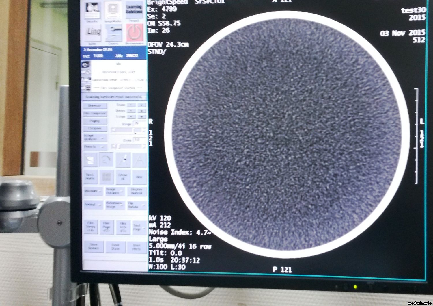

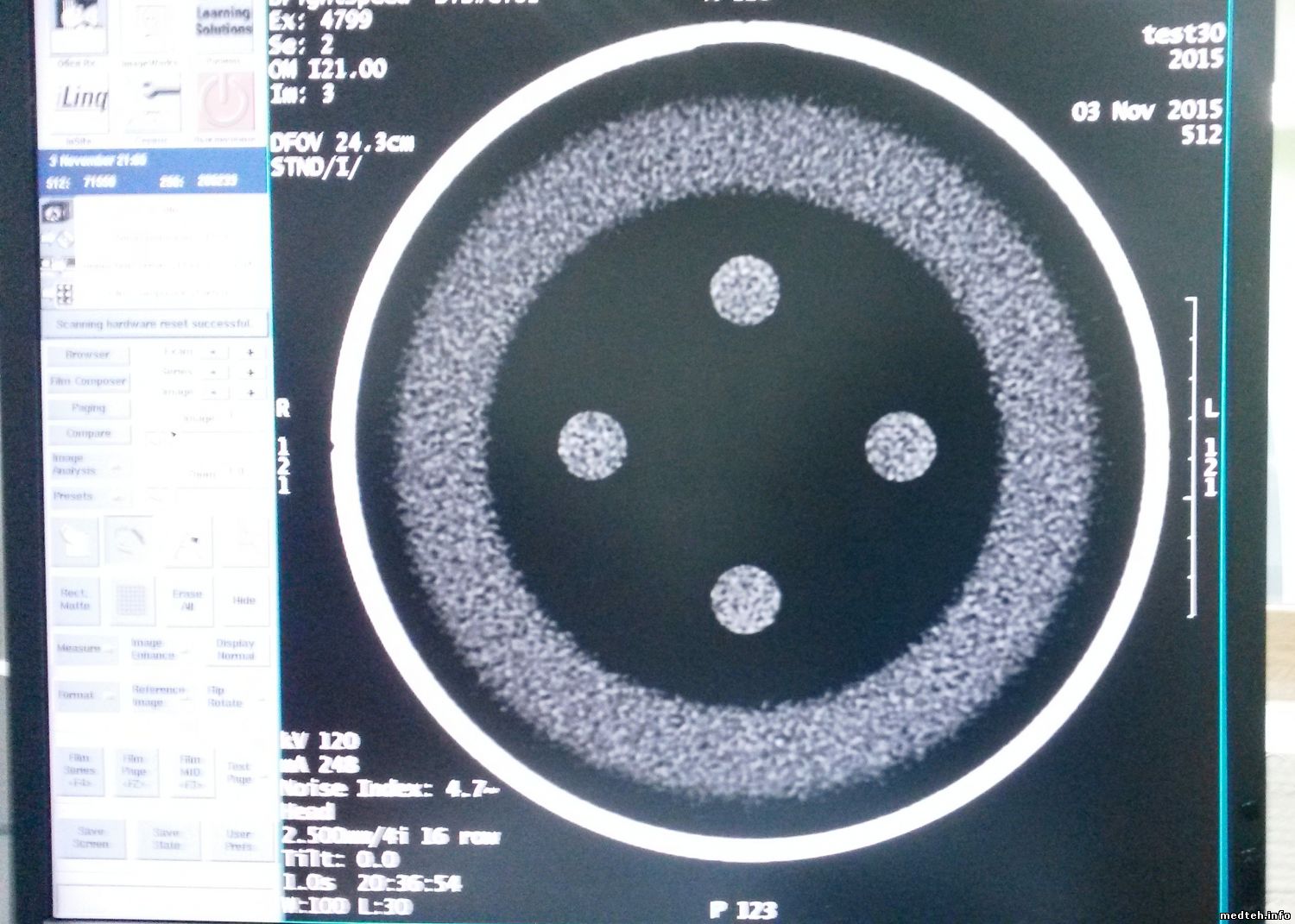

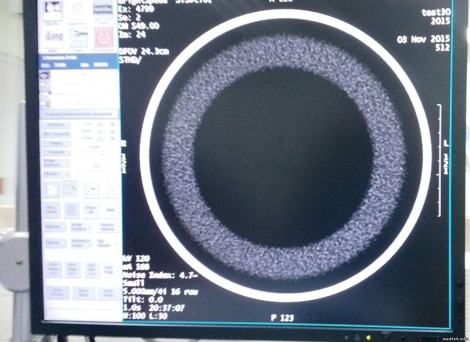

ErmakДата: Вторник, 03.Ноя.2015, 18:14 | Сообщение # 8
У вас сообщений: 75
Тюмень
Пока ехал на место, без меня сделали полную калибровку...Теперь еще одной проблемы стало больше (фото прилагаю). Появилось темное пятно при SFOV head и small, на large все норм...Что за фигня, что сделать??? По поводу артефактов, не уверен но похоже трубка. tnt data выложу попозже
