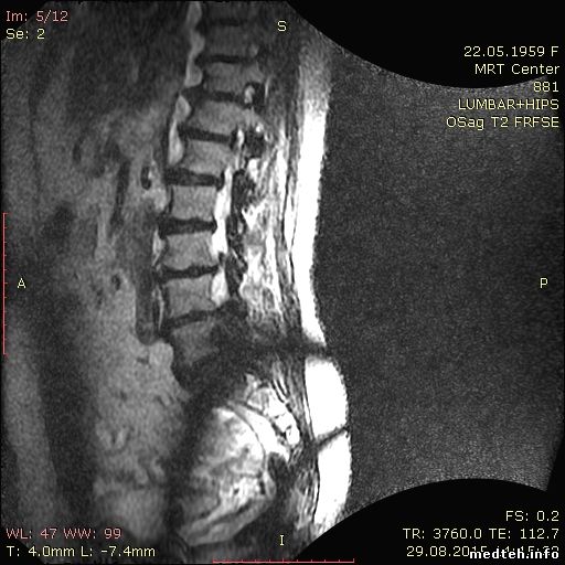

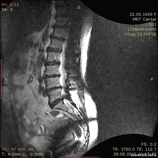

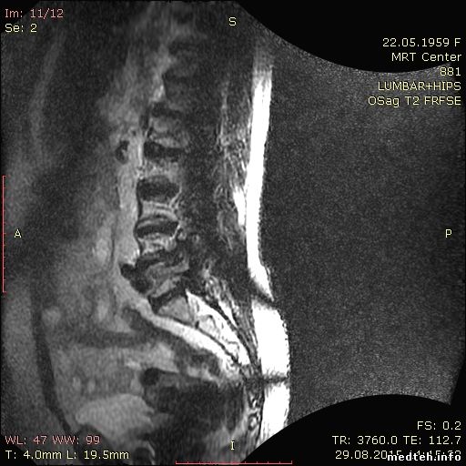

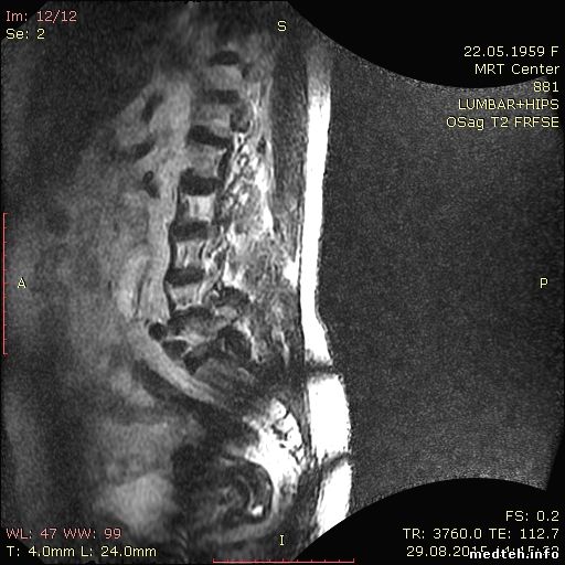

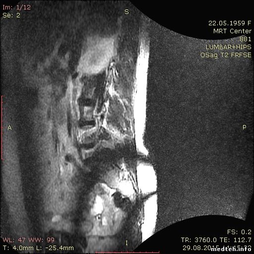

МРТ GE Signa Profile 0,2T 2007г выпуска. При сканировании грудного или поясничного отдела позвоночника на катушках BODY и CTL, только на последовательности Т2 Sag, появляются помехи на изображении в виде дуги.
Может кто подскажет, с чем это может быть связано? Может кто сталкивался с такой проблемой.

я не имел дела с GE, но такая "дуга" очень похожа нарушение работы одной из градиентных катушек, я бы даже сказал, что это Z-гадиент

slaval, это у вас, скорее всего, просто край катушки или проблемы с однородностью B1.
Проверьте, что у вас исследуемая область находится в центре поля сканирования - уж очень крутая дисторсия на картинках.
Elya, посмотрите на то, как выглядит край приемной зоны на CP Extremity. Очень похоже. Градиенты тут вообще не при делах.

извиняюсь, попутал.. неполадки с градиентами глобально влияют на картинку, а здесь точно что-то с областью сканирования, наложение срезов получается
