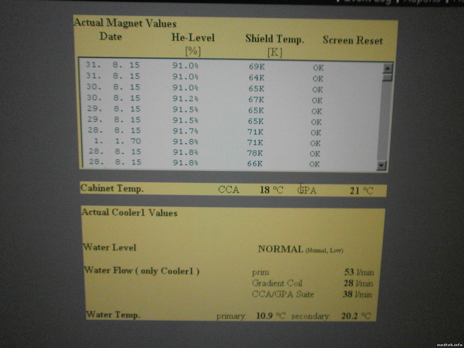

Уважаемые форумчане,

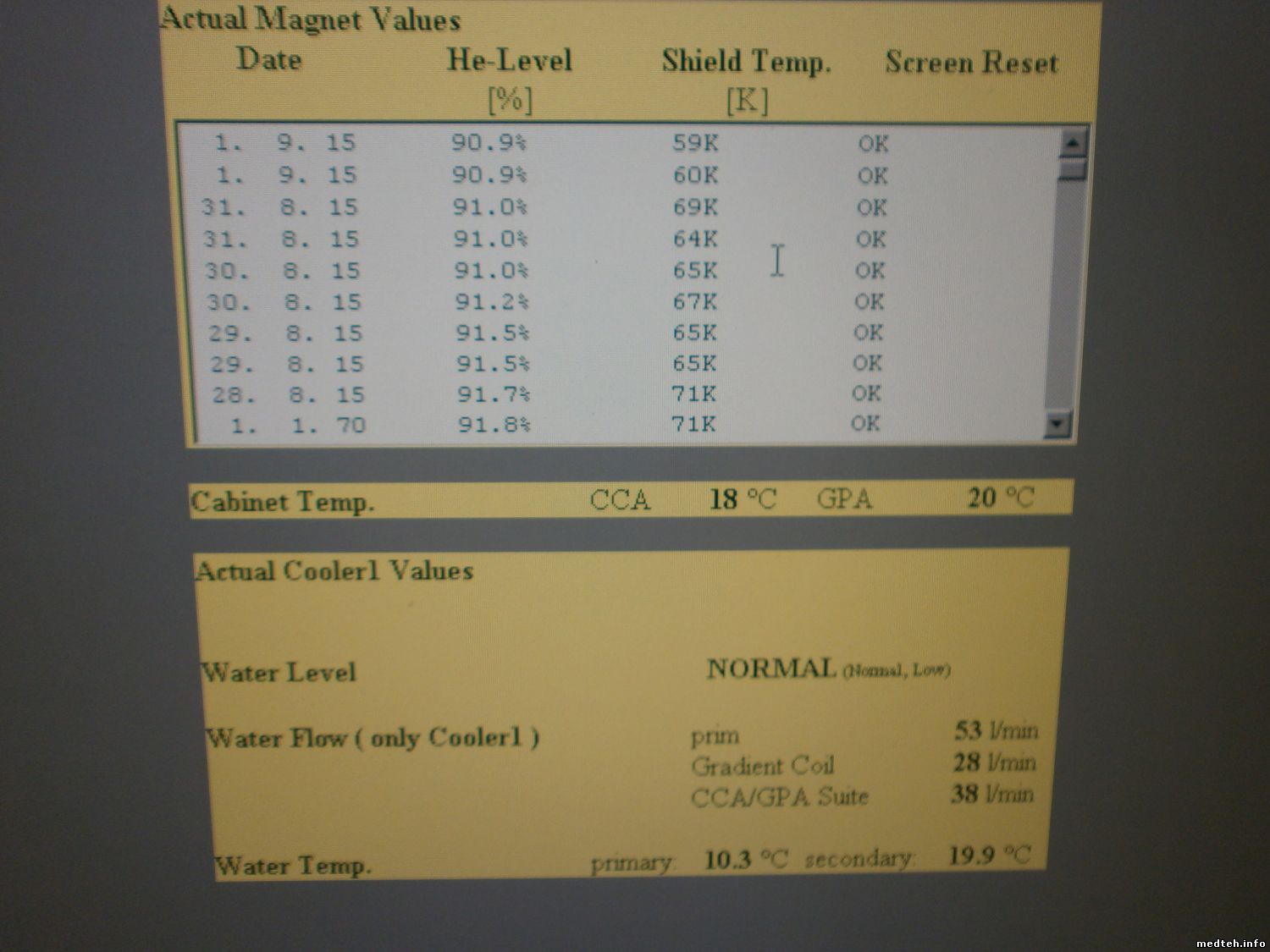

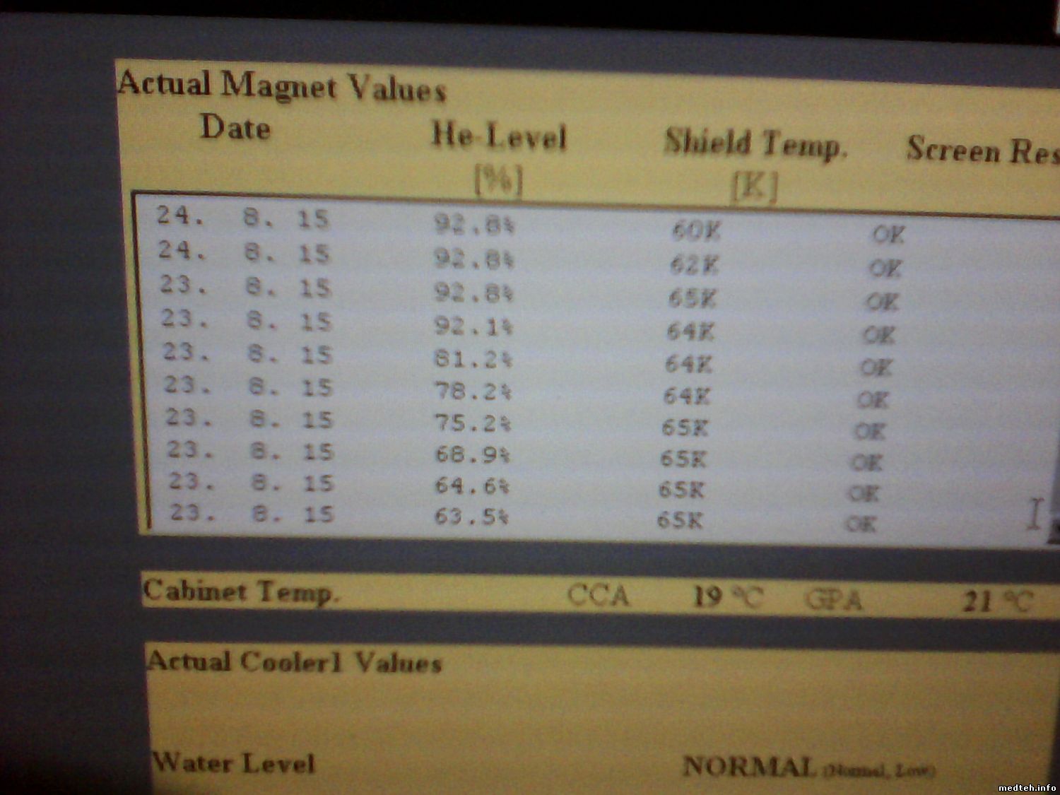

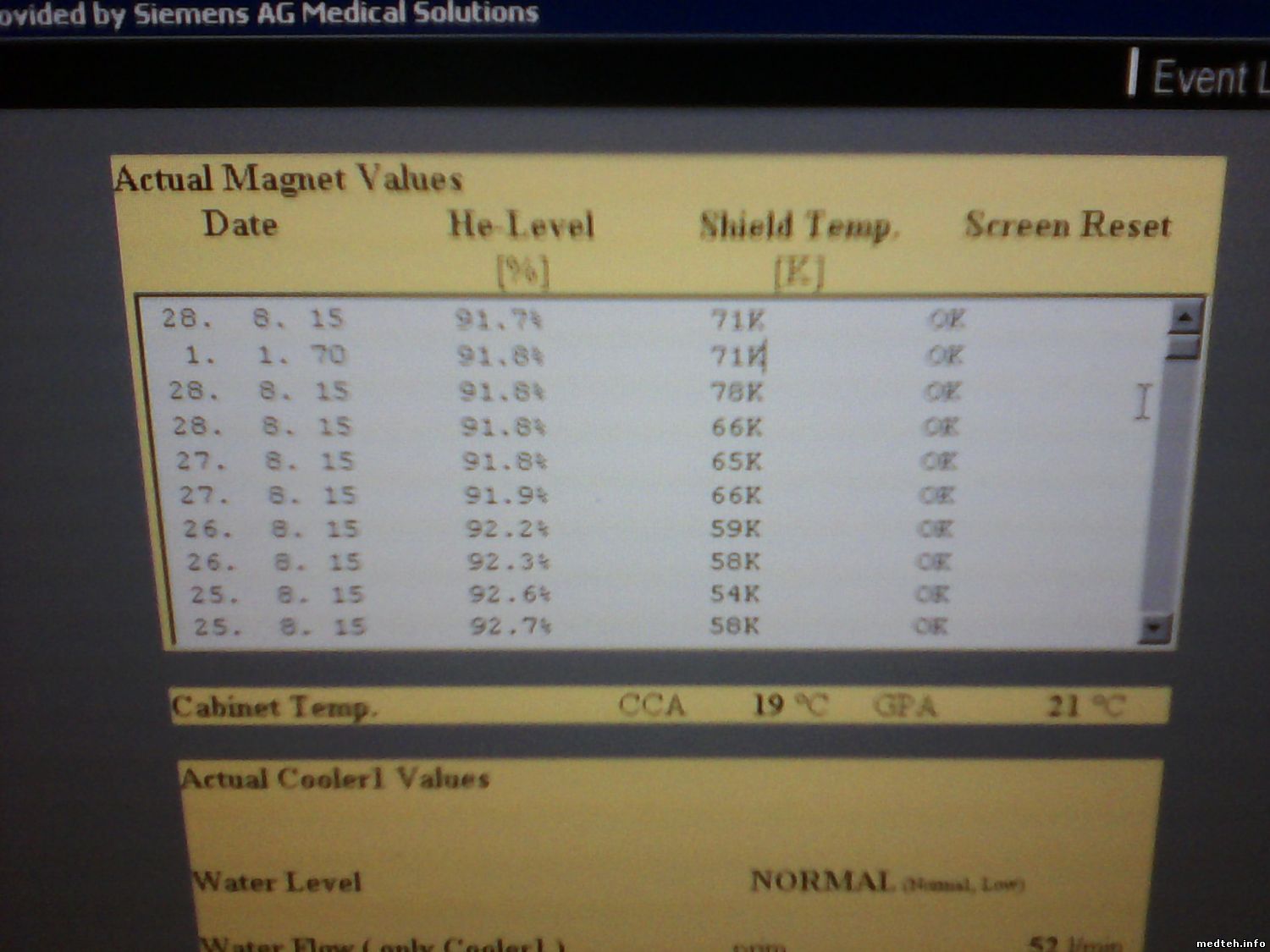

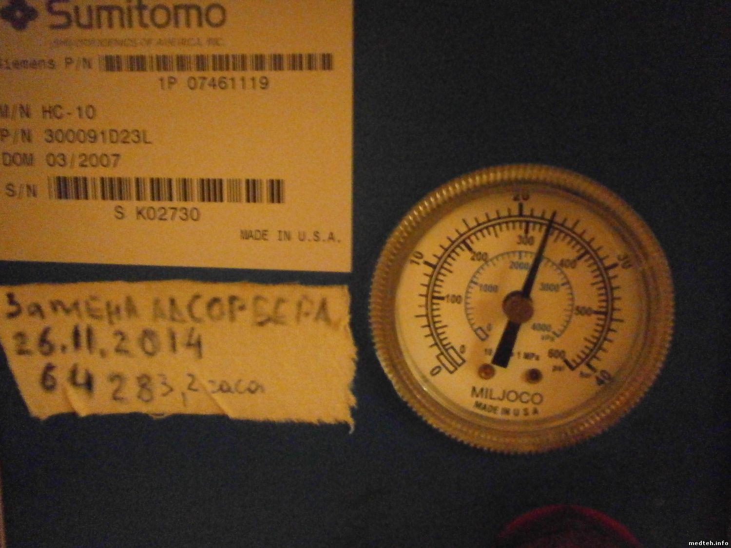

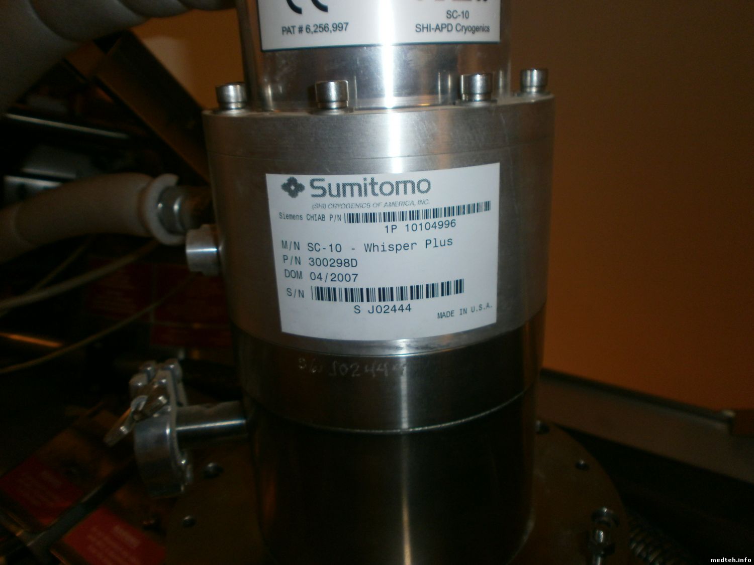

Предупреждение F. WARN по температуре экранов, после заправки (23.08), давление в криокомпрессоре нормальное 22-23 бар (333 psi). Температура экранов была всегда 63К (понимаю, что типичное 55К) в прошлом году (26.11.14) заменили адсорбер.
Я так понимаю, что пора думать о замене дисплансера холодной головы, или можно еще подождать? (когда меняли, не знаю, шильдиков на голове нет)
Расход гелия на сегодняшний день 2,8% за 10 дней
Что посоветуете?

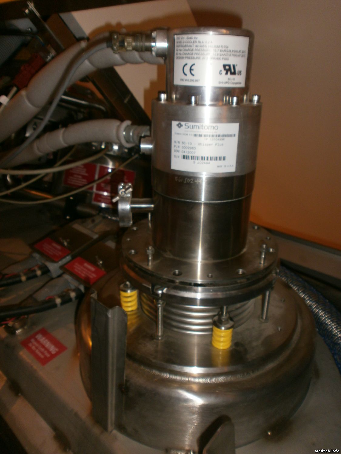

Leontev, Что за аппарат? Сумитомовские головы используются на разных бочках.
Судя по предупреждению "F.WARN", это Сименс. А голова SC-10.
Могу вас огорчить - на эти головы Сумитома перестала поставлять ремкомплекты.
Только отправка на завод для переборки.
Как осущ-ся эта процедура не знаю. Поспрашивай здесь, у того, кто уже сталкивался.
С Филипсом проще - там цилиндр головы вварен в бочку. И поэтому нет физической возможности отправлять голову для ремонта :) Поэтому для них пока ещё ремкомплекты поставляются.
По-моему невзаимозаменяемы.

60К конечно не айс, но для старого аппарата приемлимо. Расход также.
Если выключить крио, то насколько быстро растет температура экранов?
Если буквально через полчаса поползёт вверх, то скорее всего (как я думаю) уже ухудшился вакуум в бочке и существует повышенный теплоприток внутрь. В этом случае даже переборка головы большого
эффекта не даст.
А заново вакуумировать бочку - это длительный и очень дорогостоящий процесс.
Так что смиритесь с 8,5% в месяц. Бывает и хуже.
-=Vladimir=-

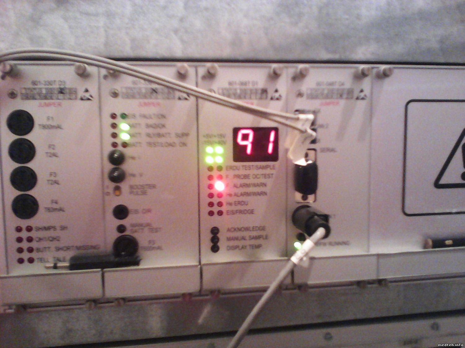

ElyaДата: Среда, 02.Сен.2015, 10:32 | Сообщение # 6
У вас сообщений: 395
нормальная у вас температура на экране 80К, нажмите на кнопочку Display Temp, узнаете температуру на экране 20К, скорее всего ворнинг из-за нее.
хороший расход, наблюдайте за динамикой температуры на экране 20К в течении пары недель, если будет постепенно снижаться и ворнинг погаснет, то все гут.

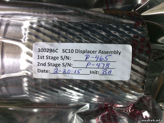

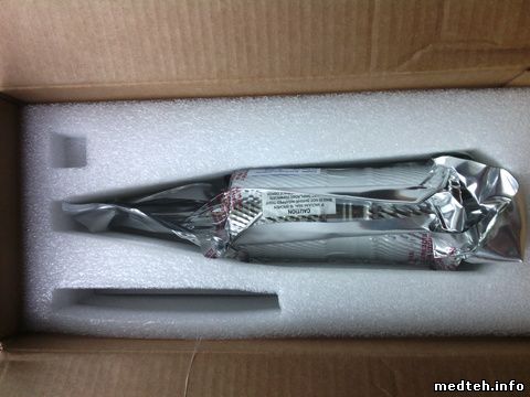

ALL Проблема решена, замена дисплансера китом P/N 08395738, продули магистрали заодно, по умному еще бы абсорбер заменить но он у нас еще даже год не проработал, решили сэкономить :-( (как бы это боком не вышло) масла не было но небольшой запах в рукаве высокого давления присудствовал. В рекомендациях написали - провести замену на технологический очищенный.
Делали ребята из МедКриоСервис Москва быстро и качественно, за что им огромное спасибо.
