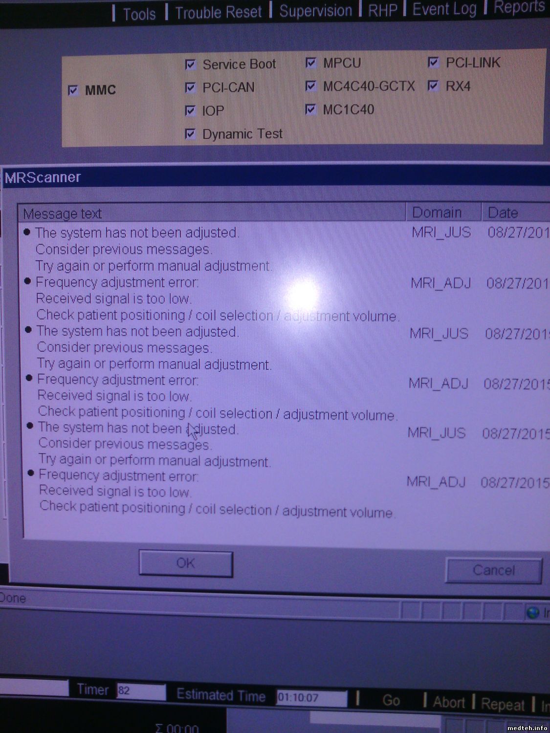

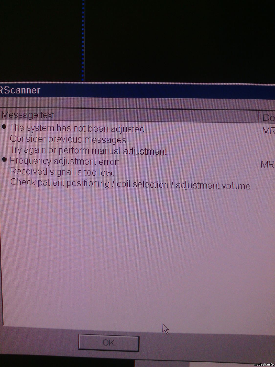

Товарищи, прошу дельного совета. После аварийного перезагруза стало выдавать вот такие ошибки при начале исследования.
Не проходит тест Grad. linearity Functional.

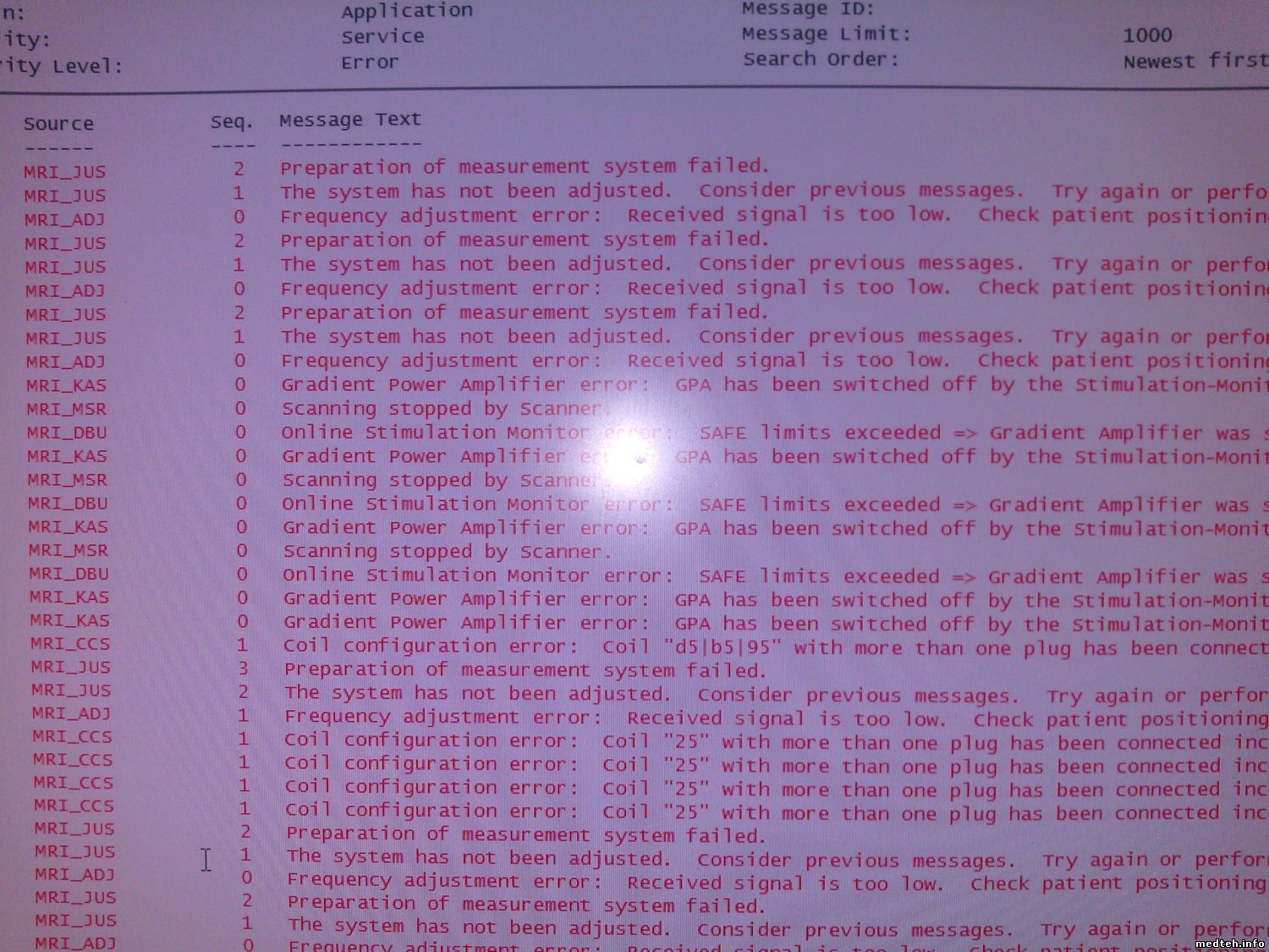

Надо перегрузить аппарат , и после этого error log из под сервиса на рассмотрение, там такое количество ошибок даже не понятно куда смотреть ... Причина "аварийной перезагрузки " аппарата ?

Разобрались, калибровку дано не делали, частота рабочая уплыла.

Да все шло своим чередом (гелия правда кушем в 1.5 раза больше нормы уже давно ), иногда выскакивала ошибка как на 1й картинке, но так же и пропадала. А в этот раз не пропала.

подниму немного старую тему, потому, что подобная ошибка стала возникать при исследовании МЖ, как оказалось все довольно просто (мануал надо читать) - надо сделать этот manual adjustment на проблемных протоколах. Загвоздка в том, что, если сделать подстройку на фантомах, то возможно не подавление жира на некоторых протоколах с подавлением, если сделать подстройку на пациенте, то все более-менее нормально, но в мануале запрещено так делать ))
