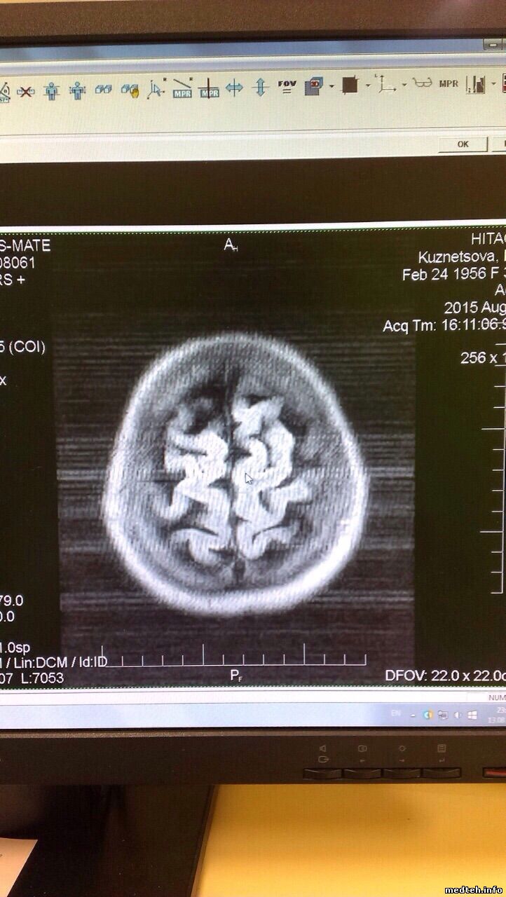

Вот такие шумы, были еще как поставили мрт.
Думали устраниться активной защитой, но не помогло
Тесты тоже делали , не помогло.

клетка какая? фолгированный ДСП или сталь? На двери контактная полоса уплотнения не оторвалась? Сильно ровно полосит...

мысль с лампами забавна, но у ТС "шумит" в прямой связи с рабочим днем окружающих... ИМХО - или сеть шумит, или клетка, или "земля не совсем земля". клетку внимательно обойти и "дыры" фольгой заткнуть... у меня на второй год эксплуатации начало свистеть на вводах там, где на момент инсталляции все было спокойно - видать, внешняя обстановка изменилась
