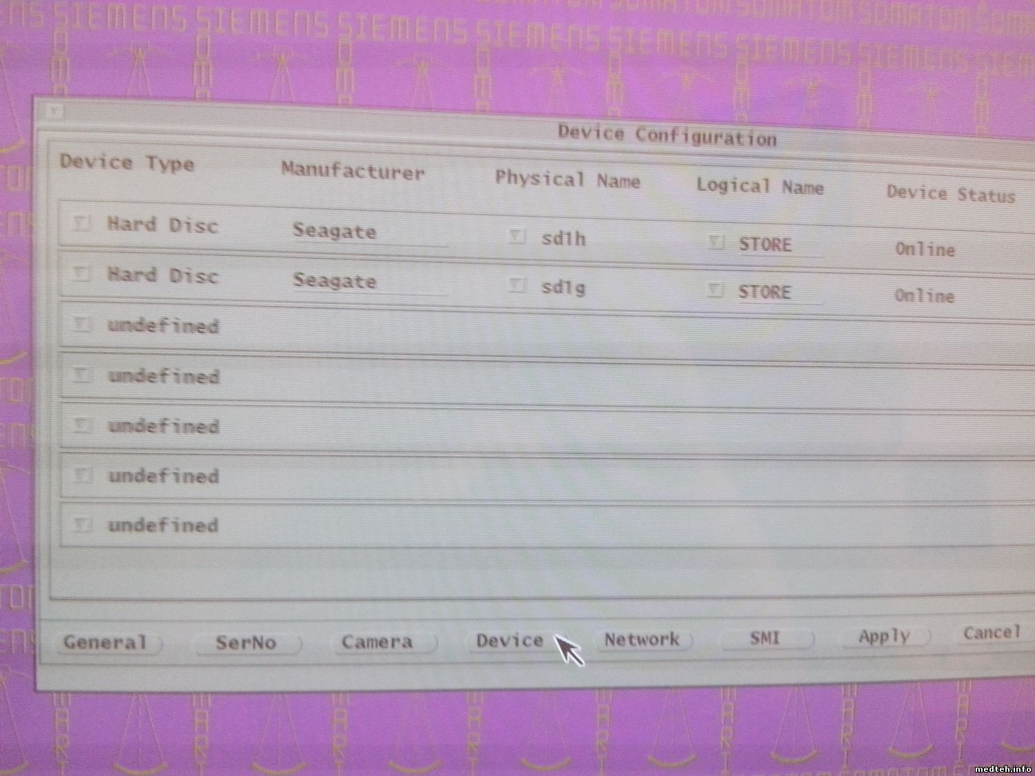

На аппарате заменён архивный диск на более ёмкий, форматирование проходит нормально создаются 8 разделов, но в конфигураторе не возможно добавить разделы.
На фото видно что есть два раздела sd1h, sd1g, но при нажатии на стрелочку рядом с ними должны появиться весь список разделов, но никакого действия не происходит. Даже если из этих двух один удалить, его по новой уже не создашь, не нажимается кнопка в поле Phisical Name. До этого уже несколько раз менял эти диски то на больший то на меньший объём, такой проблемы не возникало.
Пробовал переставлять систему (поверх старой), повторно форматировать архивный диск, результата ноль.
Что можно сделать с этой проблемой?

Я так понимаю, что вы старый диск изъяли, а поставили новый и пытаетесь его подключить через настройки софта? я бы взял Acronis True Image и сделал с оригинального диска слепок и накатил его на новый. Объем получится старый, но тут же берем Acronis Disk Director и расширяем все разделы в равной степени. Но это при условии, что это просто отдельный диск, не входящий в какой-то рейд-массив. Софт что-то типа такой вот сборки с загрузчиком. Правда, я конкретно с таким аппаратом дела не имел, гарантии, что прокатит на 100% нет.

Любой дисковой утилитой (тем-же акрониксом) можно в неразмеченной области еще разделов нарезать...

Я же написал что диск на разделы разделён, проблем с этим нету. И аппарат этот никто их Вас не видел, эти диски никакой акронис, windows, dos не увидят, как и на большинстве КТ. Не буду объяснять почему, не в этом суть темы.

Ограничение на максимальный размер диска есть? Вы уже пробовали с такими размерами
Диск какой, случаем не advanced format с 4к секторами.

Диск 16Гб SCSI, операционная система SunOS 4.1.3U1, процессор SPARC ESP5S. Аппарат понимает максимум 512 байт на сектор. С таким диском раньше всё работало, дело не в диске, а в настройке самой программы КТ или конфиг файлов ОС. Аппарат 1994 года.

Technoman, а что по этому вопросу говорит фанкшен? Может, это встроенное ограничение ПО и все?

У этого аппарата строгие ограничения на модели т.е. если модель не прописана в BIOS то и работать он не будет. Но как я уже и писал раньше с этим диском всё работало, тут какой то глюк с ПО самого КТ.
