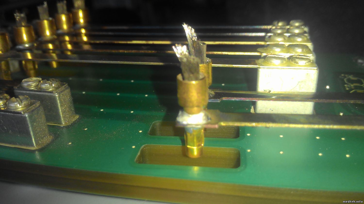

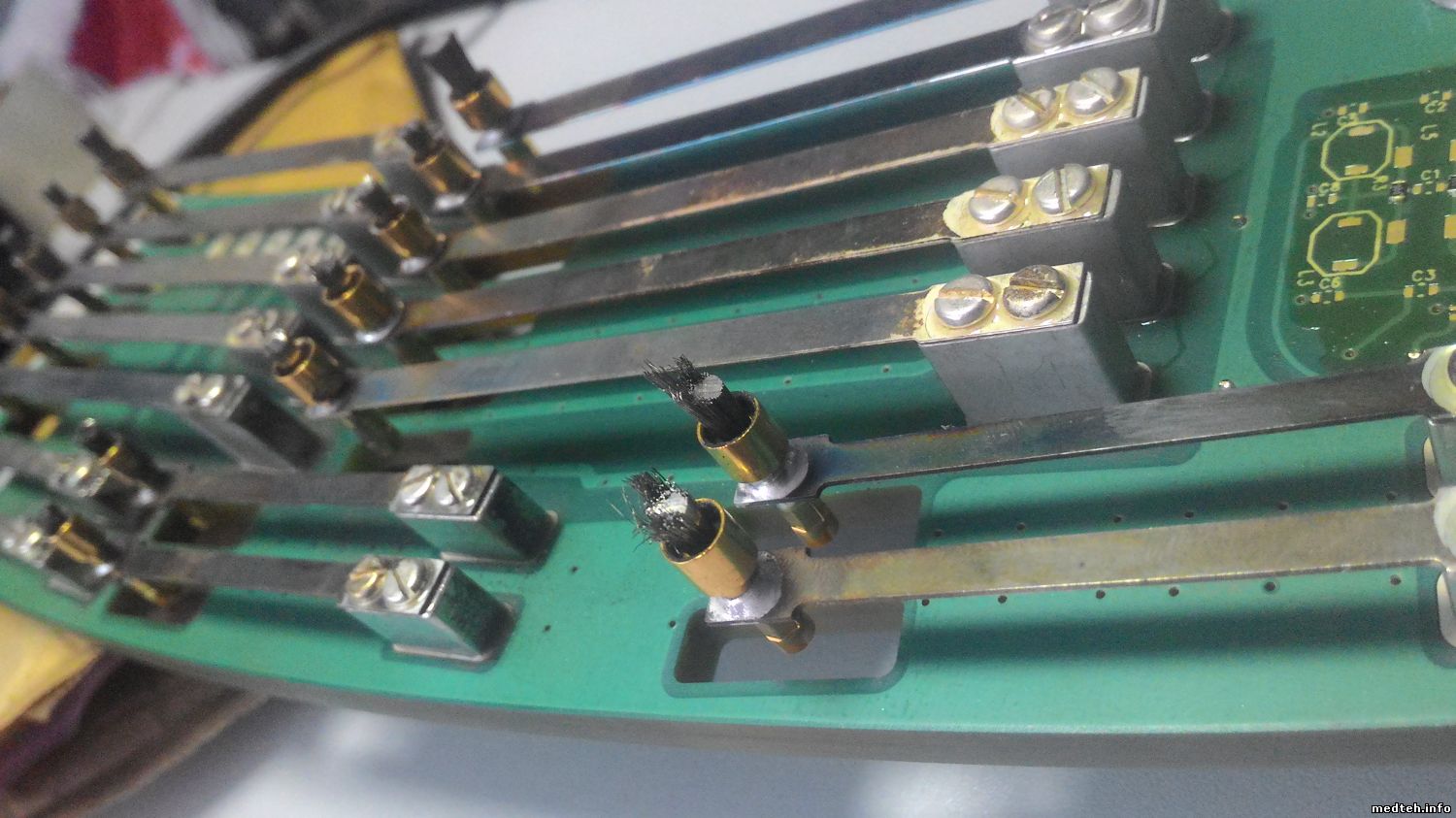

Подскажите кто нибудь сталкивался с заменой щеток на биограф MCT
он на основе дефинишена
По каталогу medspec p/n 10046527, называют CPT Bruhblock
Вопрос - как найти не плату целиком а сами щеточки. и как их идентифицировать?
Не графит, а многоволокнистые металические щетки
Производитель MOOG Components Group INC.

На сайте moog нашел описание технологии - это fiber brush slipring tecnology. Соответственно щетки это fiber brush.
Где такие можно купить? и как определить модель?

ну не считая самого Moog
http://www.moflon.com/technical_download.html
http://www.hipercon-llc.com/technology/
хотя это, конечно, сказочное жлобство ... для ориентира можно изучить процедуру замены подвижного слипринга и запросить его цену - если вдруг жесткость не подойдет )))

Дело не в сказочном жлобстве - дело в том , что приехала друга плата с другими щетками с правильным шильдиком. вот и встал вопрос.
Намек на процедуру понятен. но не сам знаешь кому.
