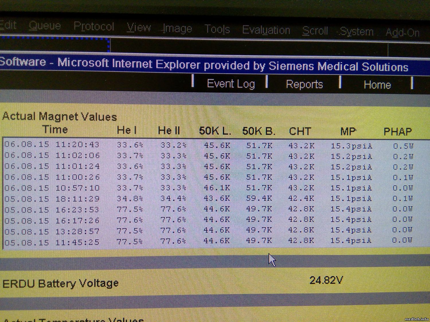

Коллеги,
Бу машина 2009 года, ни голова ни абсорбер не менены.
Голова работает нормально, давление, расход, температура, - все ок. Но, звучит как плохая голова.
При шиминге на третей интеррации квенч на 500 А. Бывает- залили, отстоялся, опять квенч примерно на 500А. Отослал лог в Оксфорд, жду ответа.
Льда нет, металла рядом то же.
Собственно вопрос, опять заливать, и пытаться, или что то делать?
Из вариантов:
замена головы, смысла не вижу коль работает но единственное что подает признаки неисправности.
Прокладка отдельной линии от ТП. От нечего делать
Проверка платы erdu вроде по регламенту после квенча положено
Перед заправкой выдувать гелием возможный лед, из фантастики
Затеплить магнит, потом захолодить, и подняться - не предлагать.
