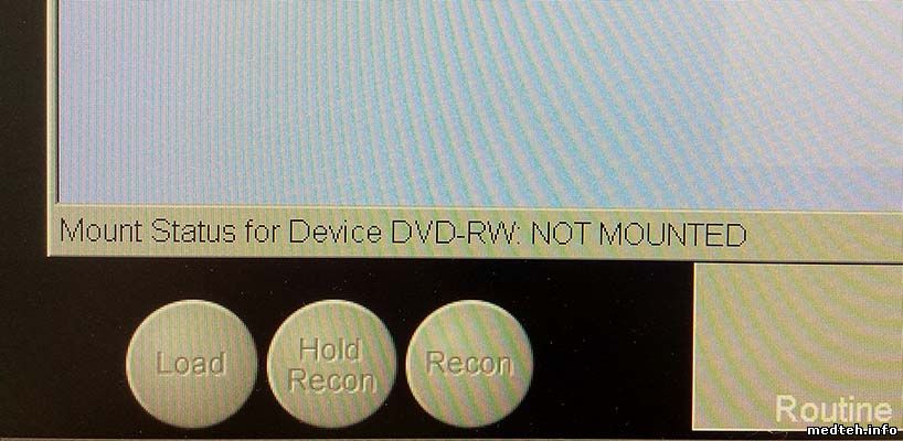

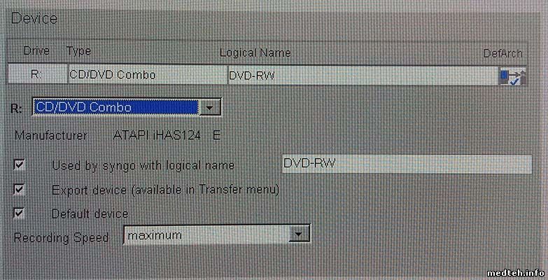

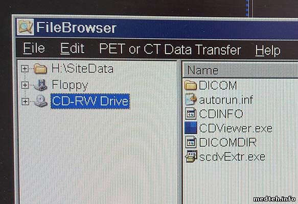

Словил вот, вроде, мелкую ошибку, но, думаю, с далеко идущими последствиями. Оператор не смог записать исследование на диск, потом вообще диски перестали определяться. Я смотрю и правда - вставляешь диск, а опция Export to DVD неактивна. Поменял привод, проинициализировал его через конфиг, но диск в приводе не определяется по-прежнему. При этом через Explorer содержимое диска можно прочесть, но в Patient browser внизу появляется строка DVD NOT MOUNTED. Можно ли как-нить диски примаунтить через сервис или через утилиты?

А в винде вы букву R приводу назначили?
А то на фото что то не видно под какой буквой он...
И в конфиге все шаги прошли? Все сохранили?
