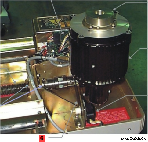

david, Доброго времени суток. Подскажите пожалуйста, а лучше фото, какой пасик, и где его поменять. Дело в том, что столкнулись с такой же проблемой.

AliecДата: Пятница, 14.Сен.2018, 12:21 | Сообщение # 4
У вас сообщений: 103
учусь
Пермь
Задняя часть стола
Выделен красным

HWMasterДата: Пятница, 14.Сен.2018, 22:49 | Сообщение # 5
У вас сообщений: 165
ENGINEER
USSR
Romanoffs, когда будете менять пасик, обязательно поставьте стопор!!!
Он находится в ноге стола.
При замене вам придется отсоединить привод и стол без стопора упадет!
