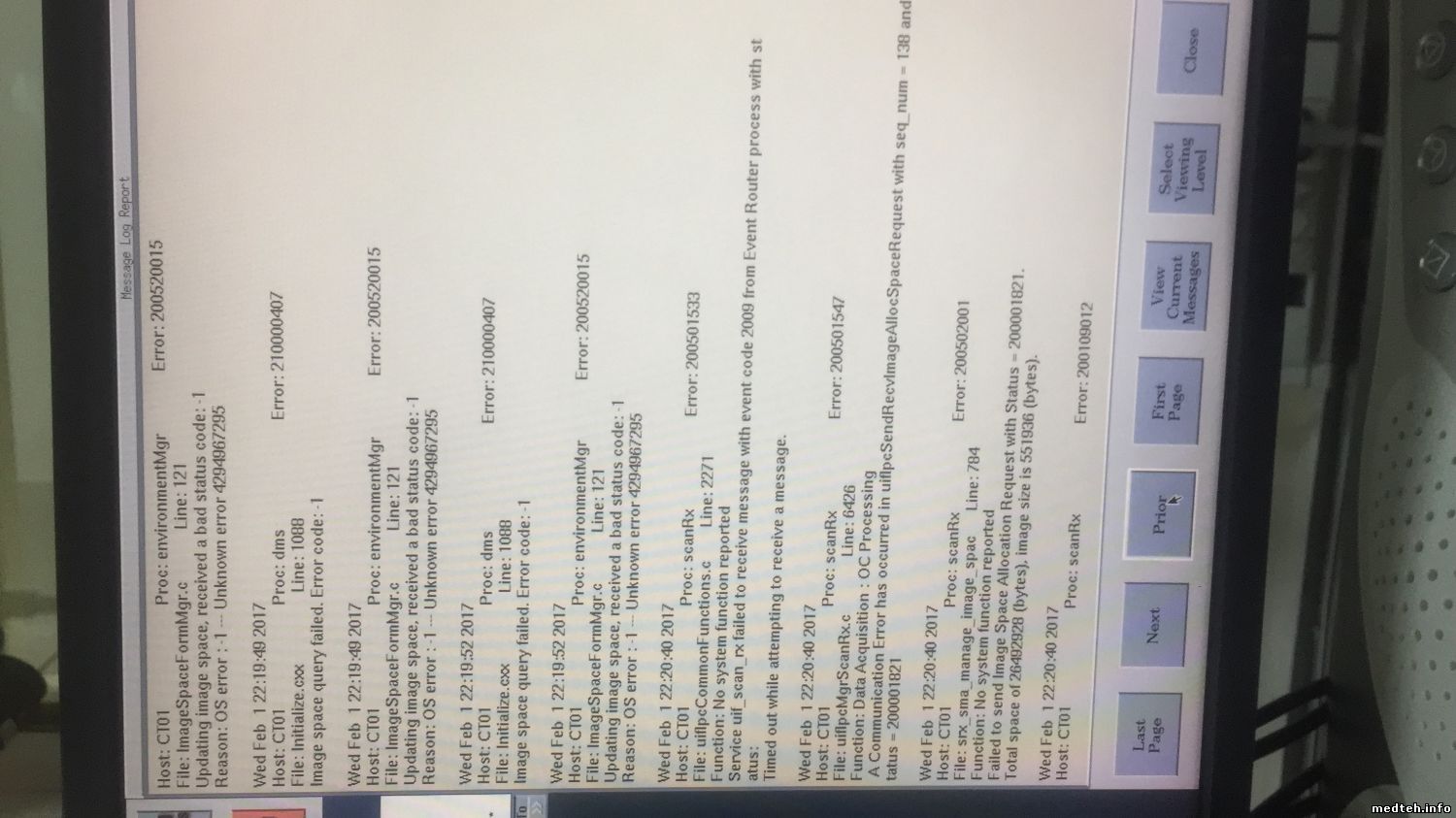

прибыли по заявке не грузилась консоль, после диагностики boot винта нашлось 4 испорченных сектора,которые при помощи утилиты были перезаписаны в 0. после чего консоль загрузилась и полностью функционирует.Однако, гентри не функционирует полностью,устанавливается связь со столом , работает панель оператора,но ресет не проходит в логах следующие записи:
после были проверены контактные кольца,щетки,прозвонена линия связи от TGP к ORP все оК.

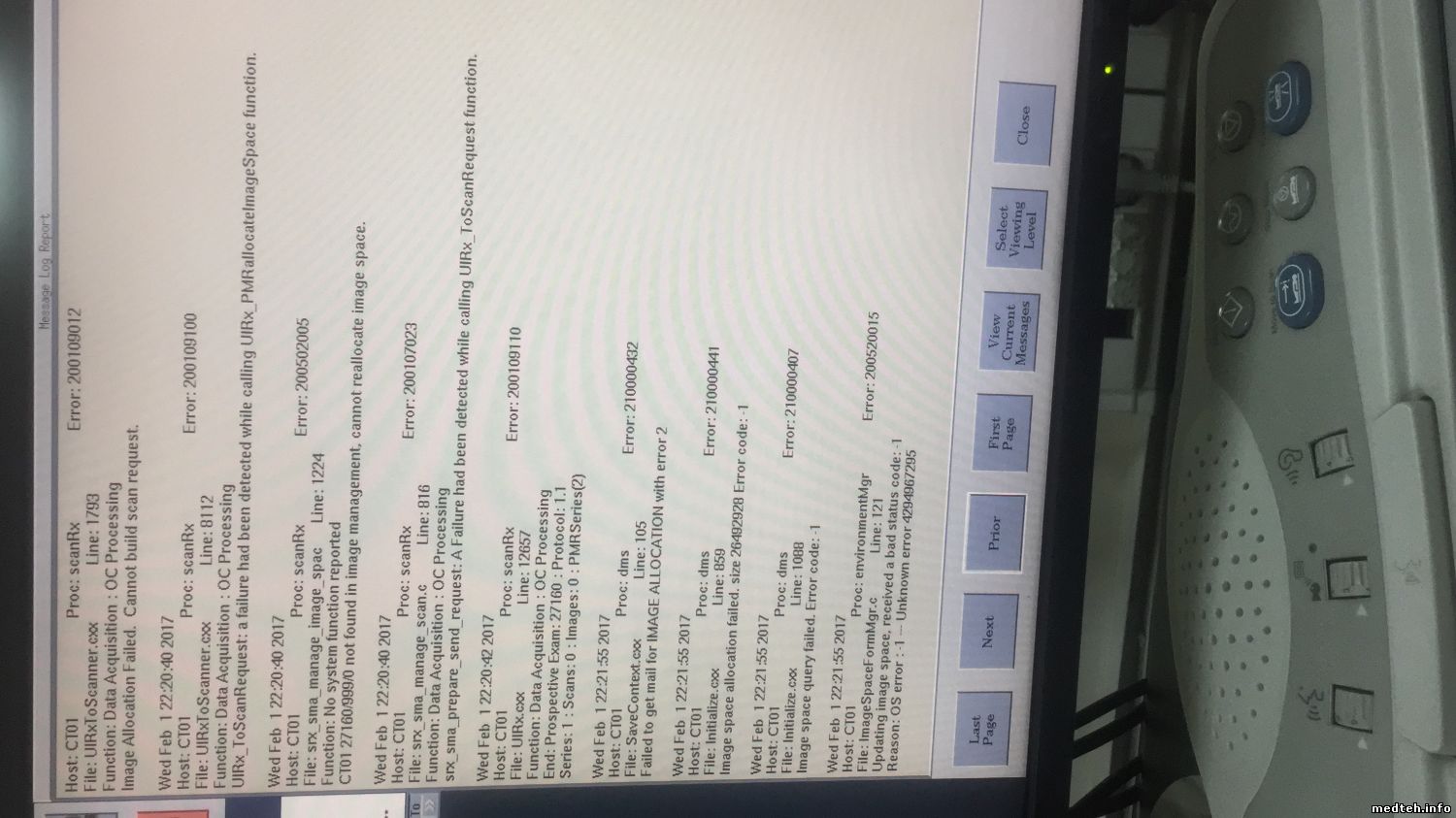

Еще если есть фото из log viewer.

tgp получает reset из консоли и начинается процедура сброса и инициализации, но завершается неудачно (scaning hardware shutting down). также сбрасывали и кнопкой на плате, эффект тот же.
