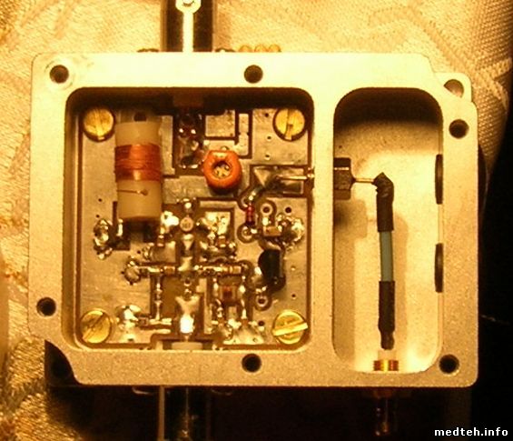

Уважаемые форумчане, нужно опознать SMD транзистор. На корпусе стоит код 107. Корпус круглый, четыре вывода, диаметр 2.2 мм. на плате в центре. Стоит в малошумящем предварительном усилке от МРТ. Судя по разводке схемы, похож на двухзатворный полевик N-канала, но вот какой именно ????????????
Перерыл весь интернет, ничего похожего не нашел. Все что попадалось, больших размеров. unknown

Похож? http://www.minicircuits.com/pdfs/MAR-1SM+.pdf

Похож, но не он. Спасибо, я уже нашел, заменил, все работает! bye2
