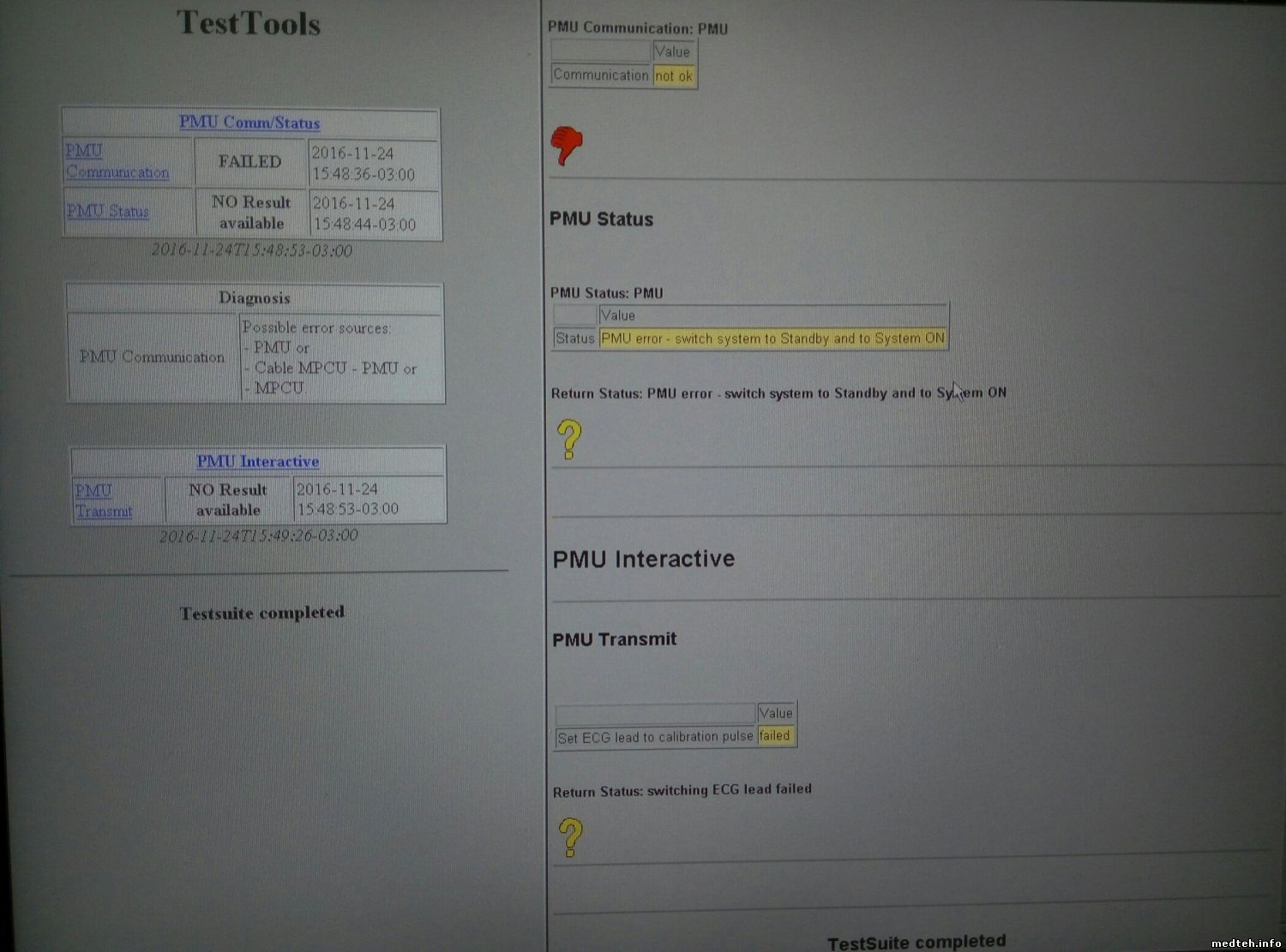

Сам томограф не на что не ругается, в тестах все ок ( кроме PMU not communication).

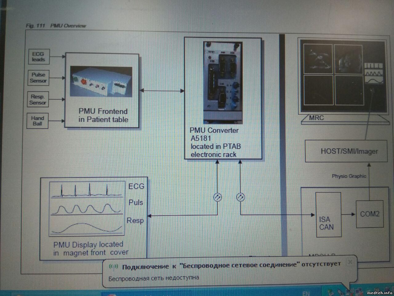

Проверьте оптику на PMU Converter A5181 и на MPCU Box
и разъем на самом PMU

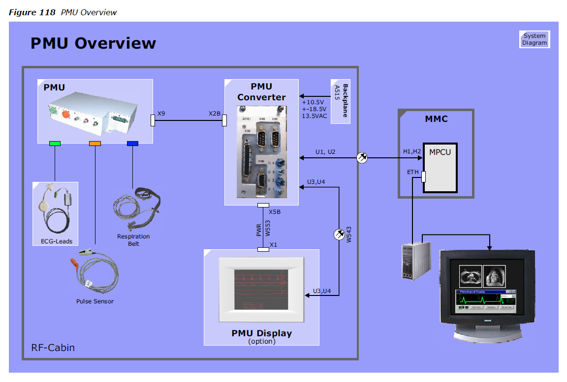

Расположение блоков:

Проверить можно подменой блока PMU , в конвертере ничего нет, простая логика и 2 оптопреобразователя. И отдельно для Vlad уже 3 блока поменяно по причине отказа инициализации. Там внутри блоков много чего наворочено, и ремонтировать на коленке не получается ! Только единожды был положительный результат, ремонт трещины на плате возле преобразователя питания.

Спасибо большое за ответ, блоки нашел, визуально посмотрел оптику на (PMU и MPCU) всё вроде норм, или нужно было не только визуально оценить, а еще каким-то способом диагностику провести? Проблема в точности, как у Вас в шапке описано, тест с PMU естественно не проходит

Проверьте правильно ли вставлена оптика (смотрите маркировку на оптике), если перепутать местами то работать не будет.
Проверить можно так:
Вытаскиваете оптику из PMU Converter и светите поочередно фонариком прямо в оптику, с другой стороны наблюдаете свет.
Если провода спутаны - увидите что свет идет из другой оптики.
Бывает немца путают цвет коннекторов - и вместо Серого коннектора лепят Синий и наоборот, аналогично и наклейки криво клеят.
