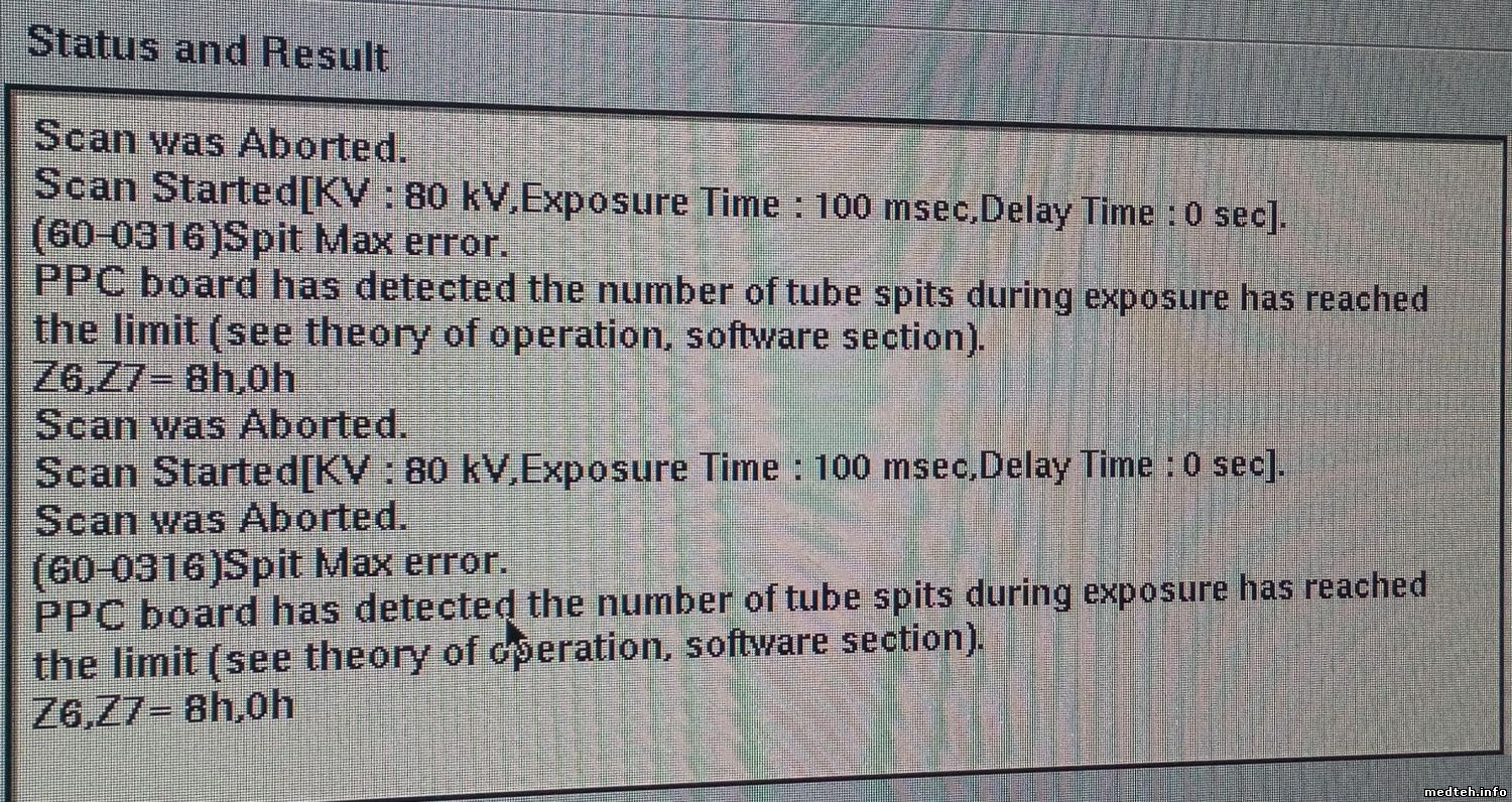

Незадолго до проблемы примерно месяц назад начались в/в пробои примерно 5шт. на 10 сек. сканирования. И вот теперь возникла одна ошибка 60-0313 Inverter max.ILR current detected. И после неё при попытке прогрева пошли ошибки 60-0316 kV unbalanced detected. Выполнил тест "No Load kV Test" залив в стаканы генератора масло, выдаёт ошибку 60-0316 Spit Max error.
По идее мы этим тестом полностью исключаем трубу. Это проблема в в/в баке? Кто нибудь сталкивался с этим?

Добрый день! Если безнагрузочный сделали правильно, то или танк или хемит. В каком плече больше пробоев?

Первый тест сделал с подключенным хемитом(т.е. в\в +кабель от генератора подключен к хемиту) во всех остальных стаканах залил масло - тест не прошёл. Далее отключил хемит и во все стаканы залил масло (в хемит на всякий случай тоже) - тест опять не пройден.
Получается что генератор неисправен 100%, но хемит тоже исключить нельзя, его можно будет проверить после замены генератора.
Судя по моему описанию, можете сказать правильно ли выполнен тест? А то может я что-то пропустил или не знаю.
Возможно ли как то проверить целостность трубы при текущей неисправности(тесты ротора и накала проходят без ошибки).

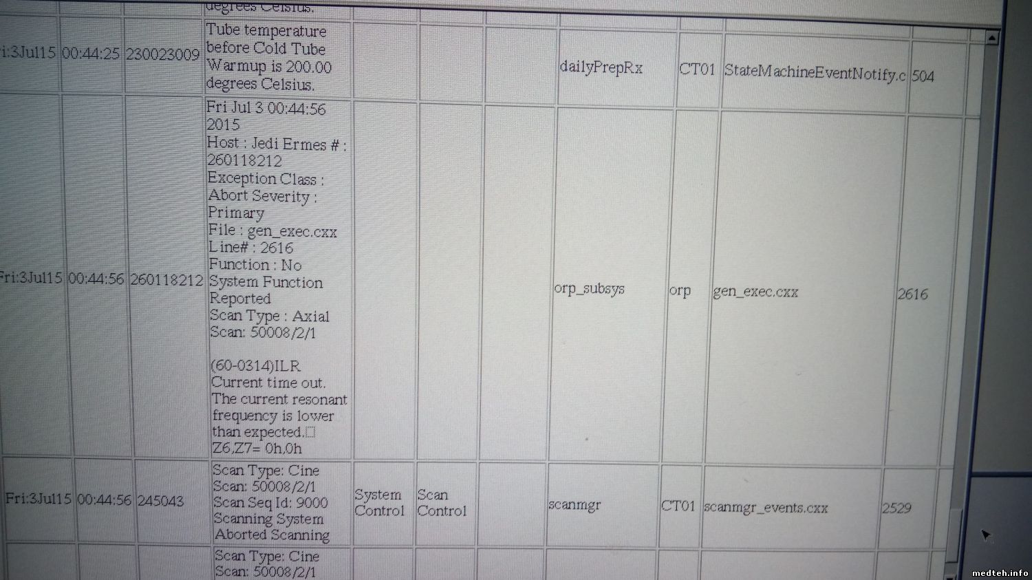

На таком же аппарате возникла проблема, при сканировании пишет: "Аппаратура сканера остановила просмотр".
Вот логи: . Подскажите с какой стороны рыть ?

Есть мануалы, но там я таких ошибок не нашёл. Вроде как ему не нравится температура трубки. В районе трубы нашёл два датчика, один, я так понимаю на насосе, до второго никак не добраться.
Попробую срисовать фамилию у того который поближе, да порою параметры.
