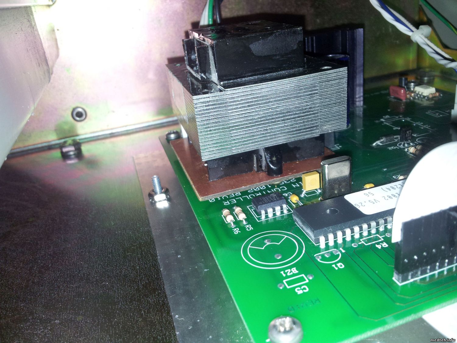

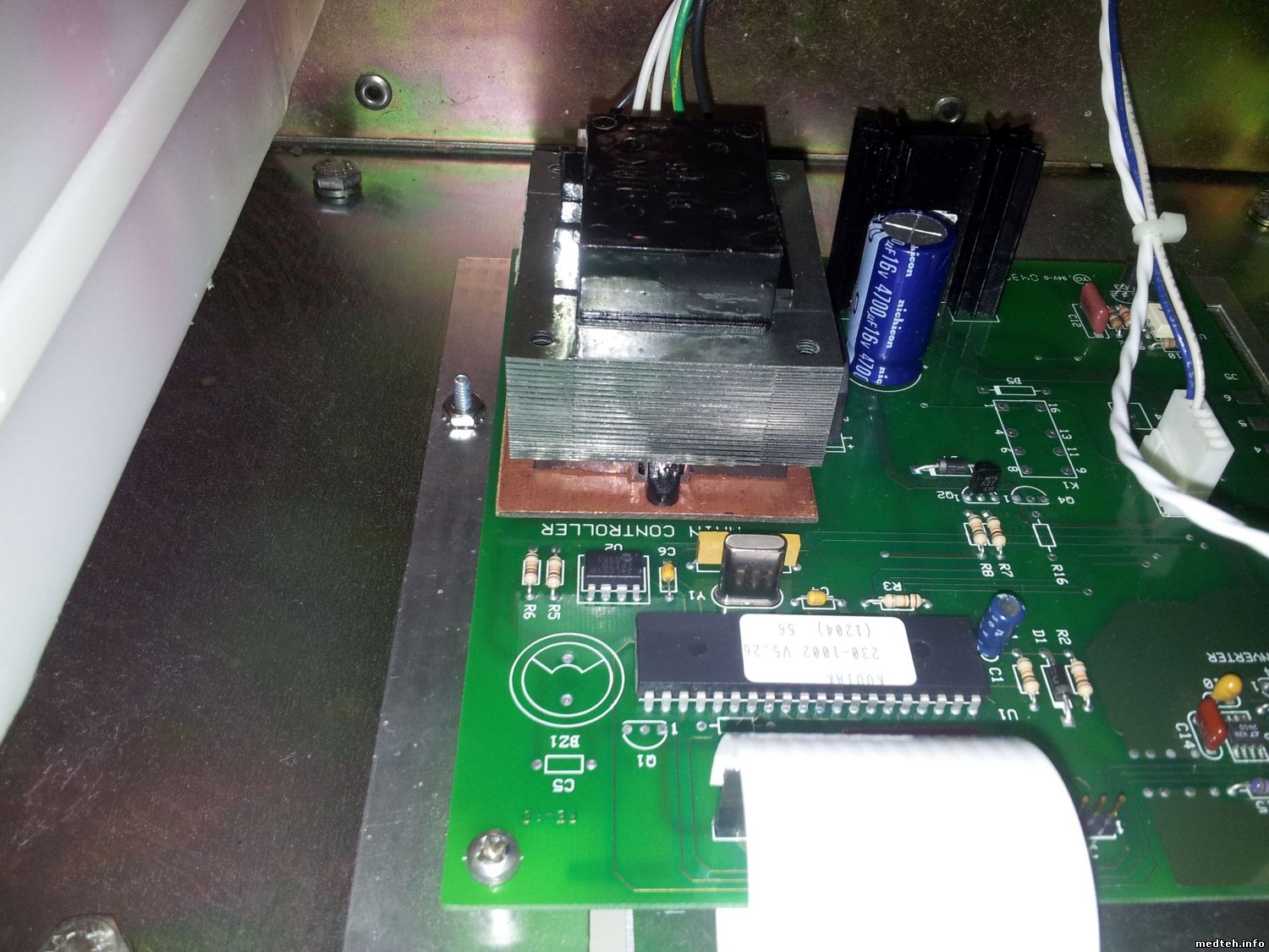

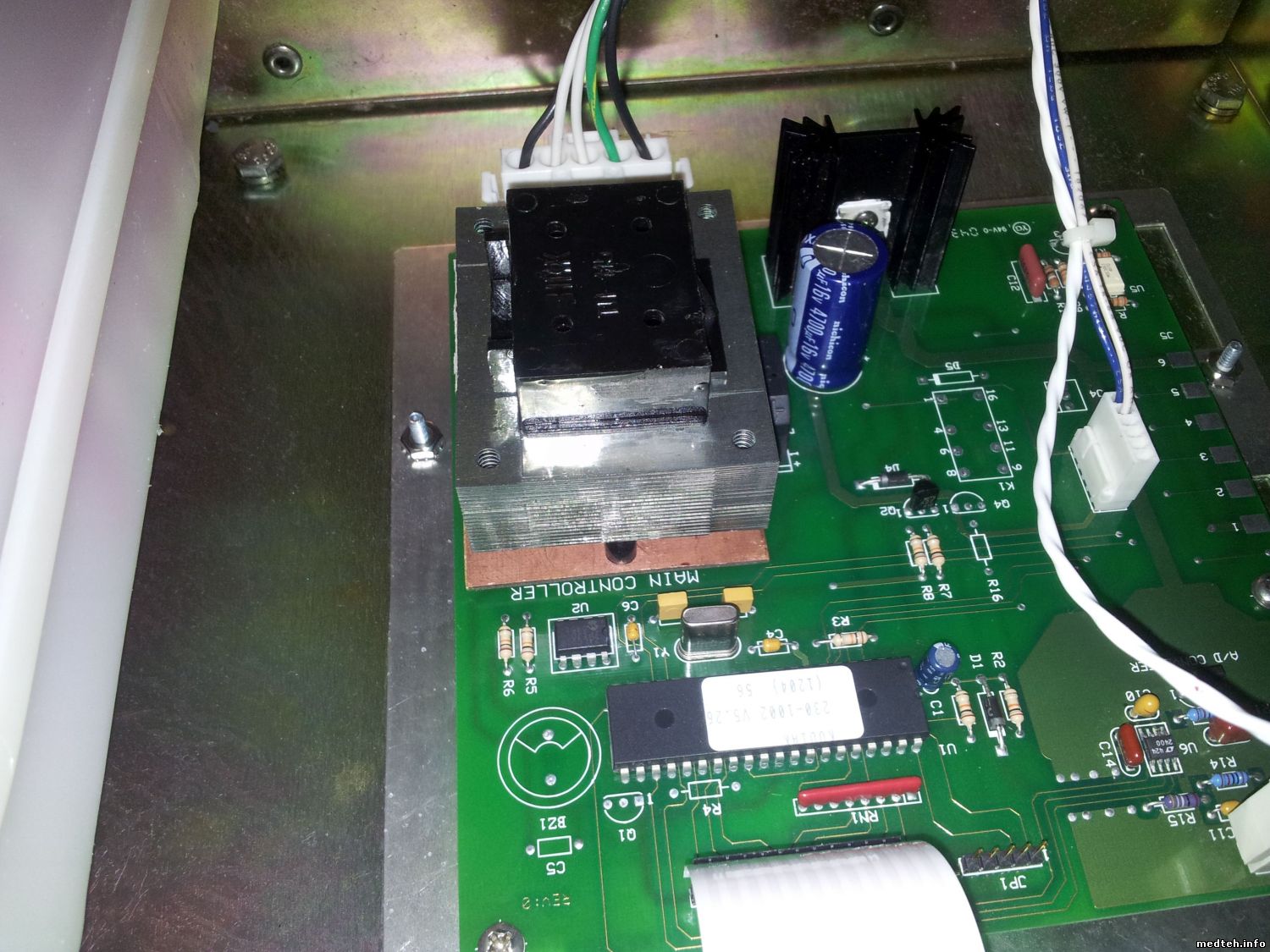

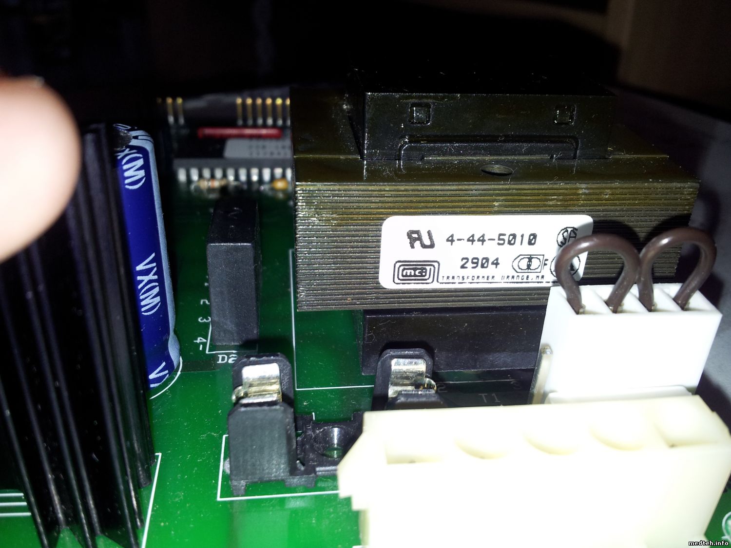

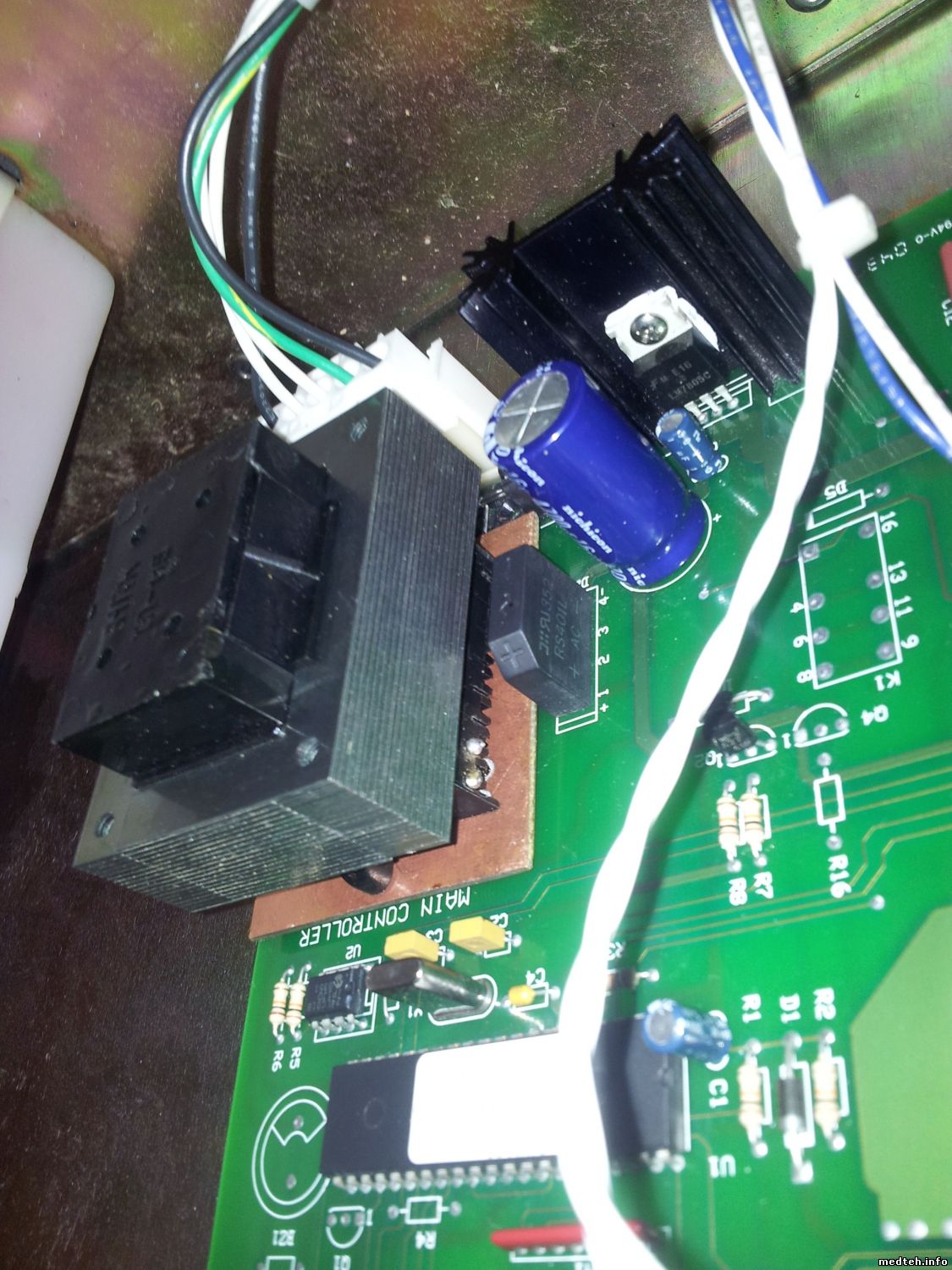

Доброго времени суток, коллеги! Случилась беда((( На данном аппарате, в плате "Main controller" (плата управления) сгорел трансформатор. Маркирован 4-44-5010. Даташит находится, но pdf файл битый и не открывается. Никто не подскажет параметры данного транса. Может быть есть аналоги? И может быть у кого нибудь есть такой? Заранее благодарен.

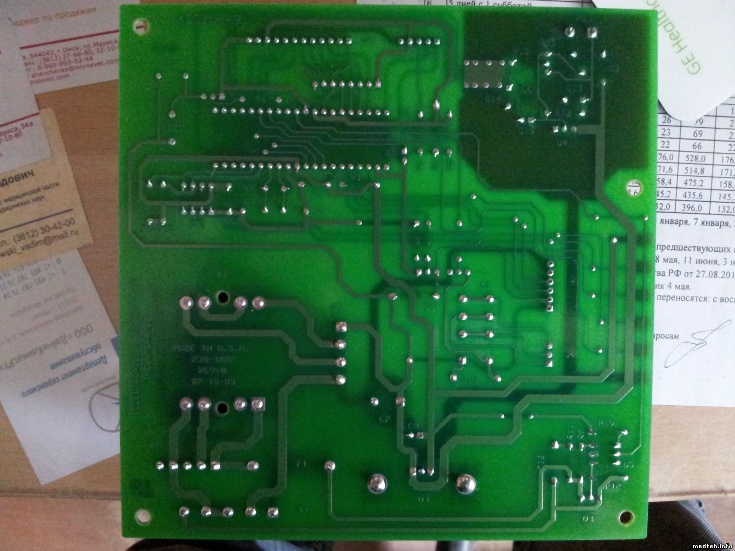

просмотрите, куда он подключается вторичкой(вторичками), можно фото снизу плату и сверху

Прикинуть по схеме какие выходные напряжения должны быть да и подобрать транс.

Wik76, А в чем проблема-то? Вынимаем плату, разрисовываем схему питания (судя по фото простейший линейный стабилизатор. Либо на 780Х, либо LM317), анализируем схему и подбираем похожий трансформатор. Работы часа на два с перекуром.
Если не сможешь, сам, то выкладывай сюда фоток побольше.
Впрочем вот он твой транс: http://mcitransformer.com/product/mci-4-44-series/
Гугль знает все :)
Банальные 5В, 1А.

Цитата KVI ()
Банальные 5В, 1А.
Только надо учитывать что там 2 обмотки.
Поэтому скорее всего используется последовательное их включение.
Т.е. нужен трансформатор с выходным напряжением 10В и максимальным током 1А...
Полагаю что можно использовать трансформатор с напряжением от 7В и выше.
Не понятно только есть ли на плате реле и на какое они напряжение.

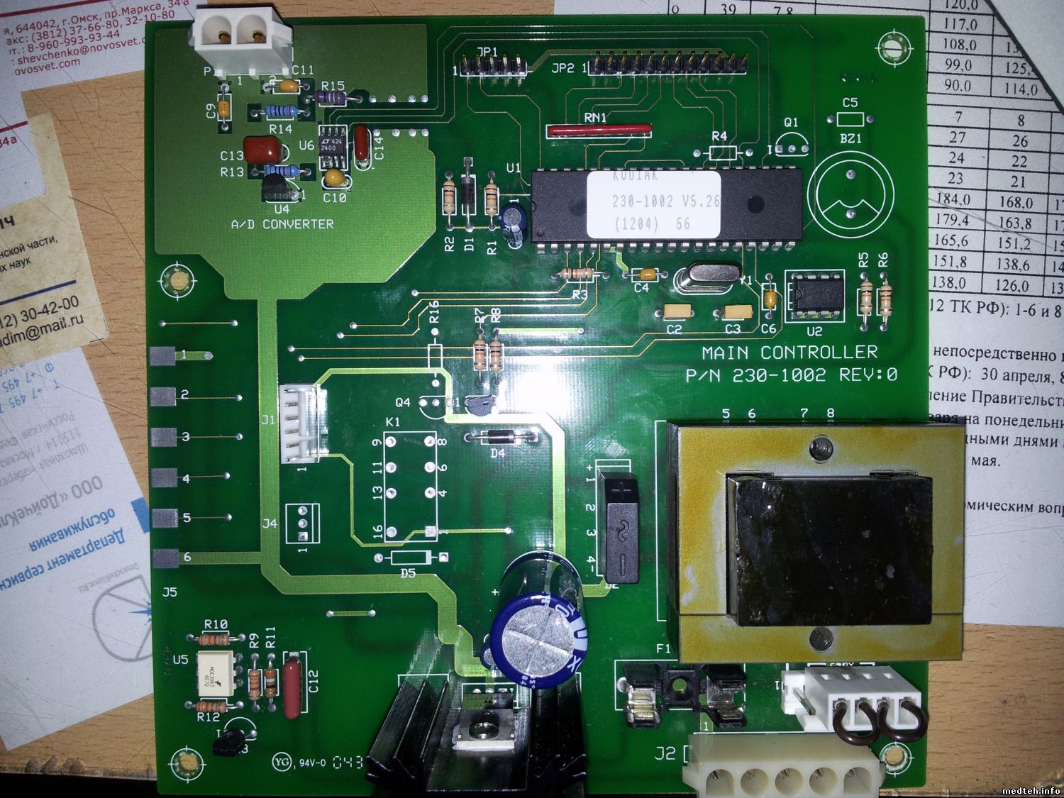

Всем спасибо за ответы!!! KVI, спасибо за предложенную помощь. Я от нее не откажусь! Вот фото всей платы.
KVIДата: Суббота, 13.Июн.2015, 11:49 | Сообщение # 9
У вас сообщений: 396
МРТ
Елец
Wik76, Ну... Всё правильно. Как писал HWMaster, вторичные обмотки включены последовательно. Значит выходное напряжение 10 В, 1А, габаритной мощностью 10VA.
Ищи подобный и ставь. Хотя скорее всего в твоем трансформаторе сгорел термопредохранитель в первичной обмотке. Но чтобы до него добраться надо разобрать железо. Если ранее этим не занимался, то проще найти новый. Пройдись по телемастерским - 100% парни что-нибудь подберут. А лучше сразу им плату принеси - заодно и закрепят и запаяют.

KVI, Спасибо!!! Выпаять, впаять то я и сам смогу. Другое дело найти такой же по типоразмеру (аналог). Оригинал не найти это железно. Пробегусь по мастерским)))

Я бы туда совецкий ТПП подобрал (зеленого цвета). Понадежнее будет
чиллер - не смартфон - в нем места - овердохрена biggrin любой транс, годный по характеристикам, можно прислюнить выше-ниже-левее-правее платы... при линейном стабилизаторе требования к полному соответствию напряженимя вторички - излишни. Нет транса - в любом радиомагазине можно найти годный БП... не нужно создавать проблем... ИМХО

Спасибо всем кто откликнулся! Проблема решена. Стоимость решения 350 рублей. Ваша помощь-бесценна!!! Отдельное спасибо KVI!
