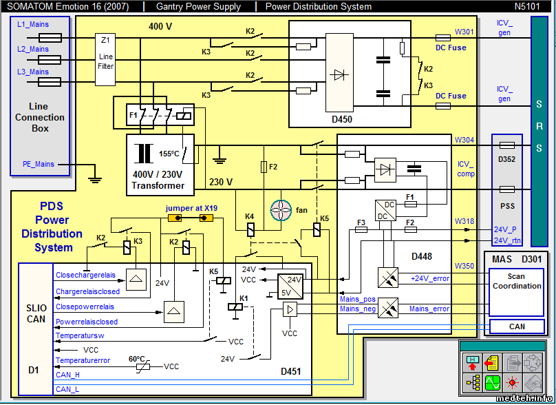

KVIДата: Суббота, 01.Авг.2015, 08:43 | Сообщение # 8
У вас сообщений: 396
МРТ
Елец
yuravw, А чем это реле времени такое эксклюзивное, что его месяц ждать надо? Неужели заменить нечем? Или починить, в конце концов. Фото выложи (желательно внутренности) - покумекаем.

KVIДата: Суббота, 01.Авг.2015, 09:00 | Сообщение # 10
МРТ
Елец
yuravw, К5 - понятно - вручную замкнул. А К1? - судя по схеме тоже через К4 включается. И если оно реально включается, то К4 тут не при делах.
Кстати. Если вручную замыкаешь К5 и все работает, то спокойно можно вытащить К4 и работать дальше.
-=Vladimir=-

KVIДата: Суббота, 01.Авг.2015, 13:00 | Сообщение # 13
МРТ
Елец
yuravw, Если у тебя К1 работает, то согласно схеме, что выложена выше, в К4 всего лишь контакты, что идут на К5 почистить надо (К1 ведь работает).
-=Vladimir=-

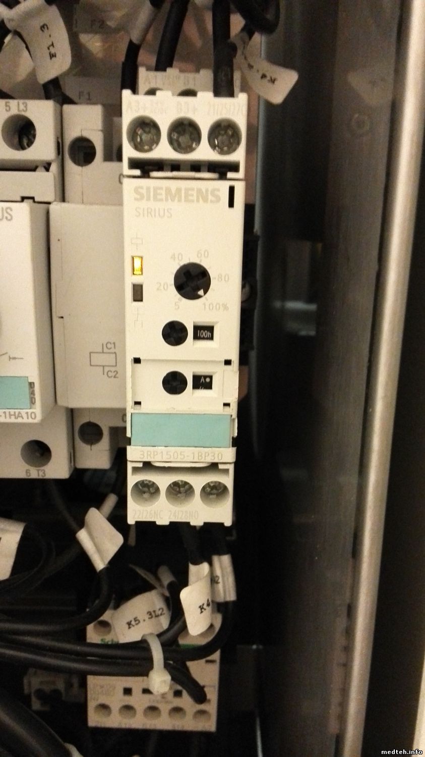

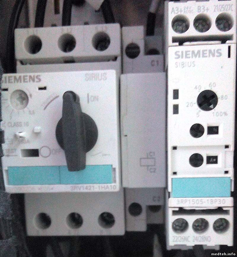

yuravwДата: Суббота, 01.Авг.2015, 20:55 | Сообщение # 16
У вас сообщений: 56
Череповец
фото во вложении. Буду рад любой информации по этому реле, особенно по тем функциям, а точнее их обозначениям, которые выставляются нижним вращающимся диском.

KVIДата: Воскресенье, 02.Авг.2015, 16:50 | Сообщение # 19
МРТ
Елец
yuravw, От молодежь...... Всё по полочкам разложи и букву правильную напиши.
А в гугль просто забить "3RP1505-1BP30" и почитать?
Вот потратил 15 минут:
https://www.google.ru/search?....e=UTF-8
https://support.industry.siemens.com/cs....c=en-WW
https://cache.industry.siemens.com/dl....007.pdf
https://cache.industry.siemens.com/dl....S04.pdf
https://cache.industry.siemens.com/dl...._en.pdf
Читай - обчитаешься - всё по полочкам расписано.
Кстати, судя по рекламе это реле можно и в России купить свободно.
Странная какая-то у тебя установочка на этом реле - его никто до этого не крутил? Таймер аж на 4-ро суток накручен.
-=Vladimir=-
Сообщение отредактировал KVI - Воскресенье, 02.Авг.2015, 17:13
KVIДата: Воскресенье, 02.Авг.2015, 19:00 | Сообщение # 20
МРТ
Елец
yuravw, Исправное у тебя реле. Настройки кто-то накрутил.
Функция установлена "А с точкой". Это значит, что при подаче питания контакты 21-24 замкнутся сразу и разомкнутся при отключении питания. А вот контакты 15-18 замкнутся только через время "t". А оно у тебя в 100 часов установлено. Подождал бы 4-ро суток - оно бы и включилось :) .
Спрашивай у коллег (у кого такой же аппарат есть) какие установки с завода шли.
Чьи-то шаловливые ручки поигрались. (Или очень умный недоброжелатель :) )
