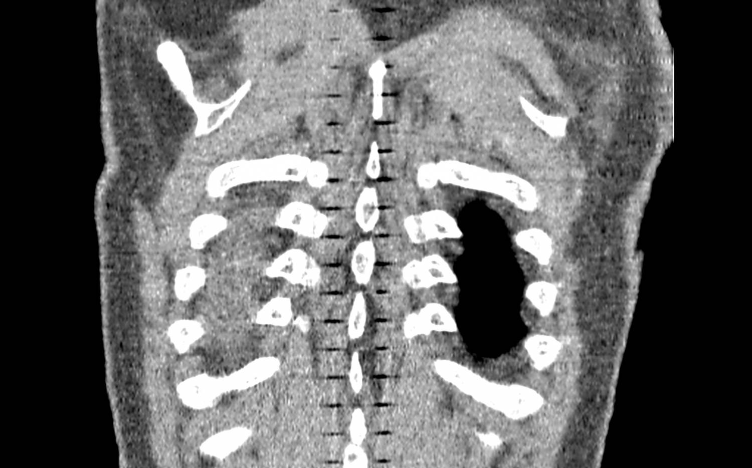

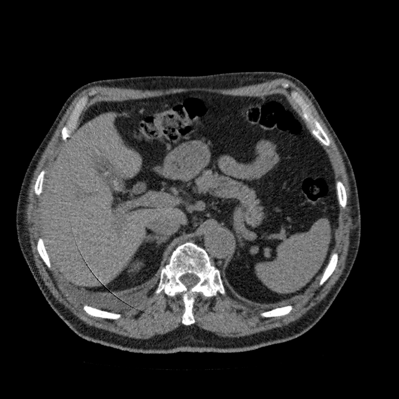

Приветствую.
Появился спиральный артефакт, думаю проблема детектора, и ввиду того что с ним можно "работать ", можно и не искать причину , но хочется просто картинки без артефакта , посоветуйте куда копать?

Найди битый детектор и переставь на край, откалибровать. Будет получше(если даст откалибровать). Ну и детектор поменять, рано или поздно

Наврятли это сам детектор. Детектор не ремонтопригоден. А вот платы ацп из строя выходить могут, это надо диагностировать. Лучше иметь заведомо работающие, а также нужен калькулятор каналов детектора.
Ps это артефакт называется "кольцевой", если что.

Платка называется Converter16, но их там более 30-ти штук. Искать битую через DCA утилиту и ставить на край. Повторить калибровки.
