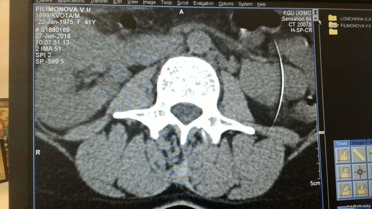

У нас проблема с КТ Somatom Sensation 64 - кольцевые артефакты на изображении в разных местах. При выполнении процедуры Checkup сама операция проходит успешно, но внизу в строке состояния система пишет "System tests indicate that there may be a potential problem with image". Далее мы заходим в Defective Channels и видим, что система определила сбойные детекторы №№ 2,3,7,14,15,21,31,39,41. причем в модулях 2,3,7,14,15,31,39,41 по 1-2 сбойных детектора, а в 21-м целая матрица 4х6 детекторов. Затем вручную удаляем таблицы C:\Somaris\service\icstests\badchannelxxxxxx файлы и проводим тест Defective Channel. Картина не изменилась. Мы переставляем сбойные модули местами, убирая из центра системы сбойные модули на края и получаем сбои в №№ 2,4,6,7,40,41. Затем вручную удаляем таблицы C:\Somaris\service\icstests\badchannelxxxxxx файлы и проводим тест Defective Channel. Снова сбои в модулях №№ 2,4,6,7,40,41. Затем Channel Correction, Air Calibration Full, Spacing, Water Calibration. Модули остались прежними. На картинке колец нет. Через день-два снова появляются кольца и в тесте Defective Channel определяются сбойные детекторы в добавление к предыдущим еще и новые. Модуль №4 в таблице каналов определяется как красная матрица размером 4х9 красных квадратиков. Что это могло быть когда появляются так много модулей сбойных и как с этим бороться?

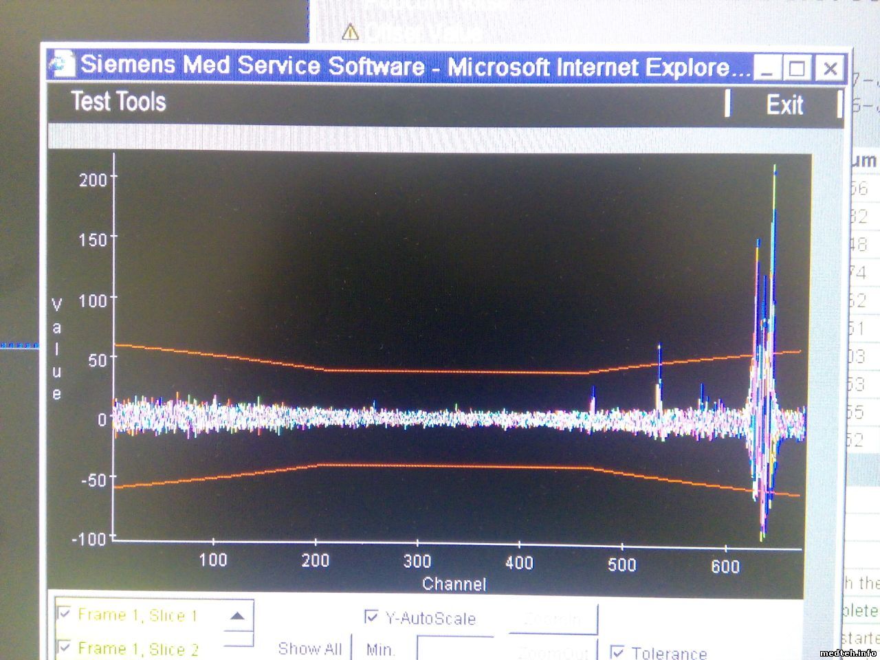

А можно более крупную фотографию модуль с обоих сторон и шлейф прозвонить!
Agent00Дата: Среда, 18.Май.2016, 19:59 | Сообщение # 3
CT
Да поменять на новый модуль N4. А еще можете сделать тест signal value и графики выложить здесь. Тогда можно будет точнее сказать сколько битых модулей. И еще сделайте GenAdapt. И еще, не ставьте битые модули на самые крайние места, калибровка по воздуху может не правильно проходить.

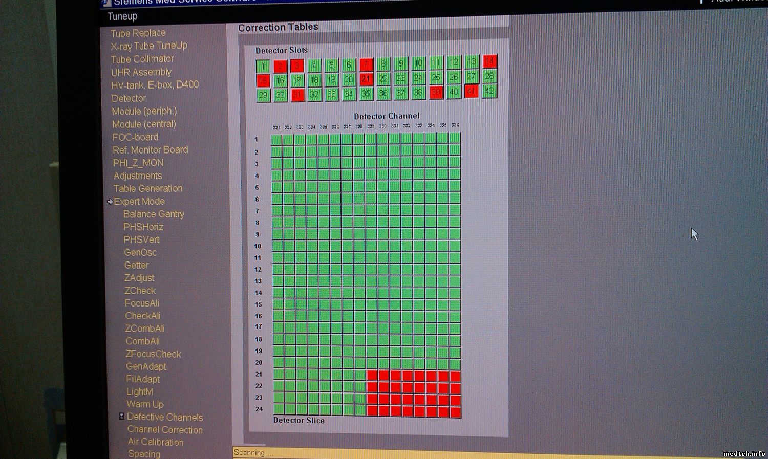

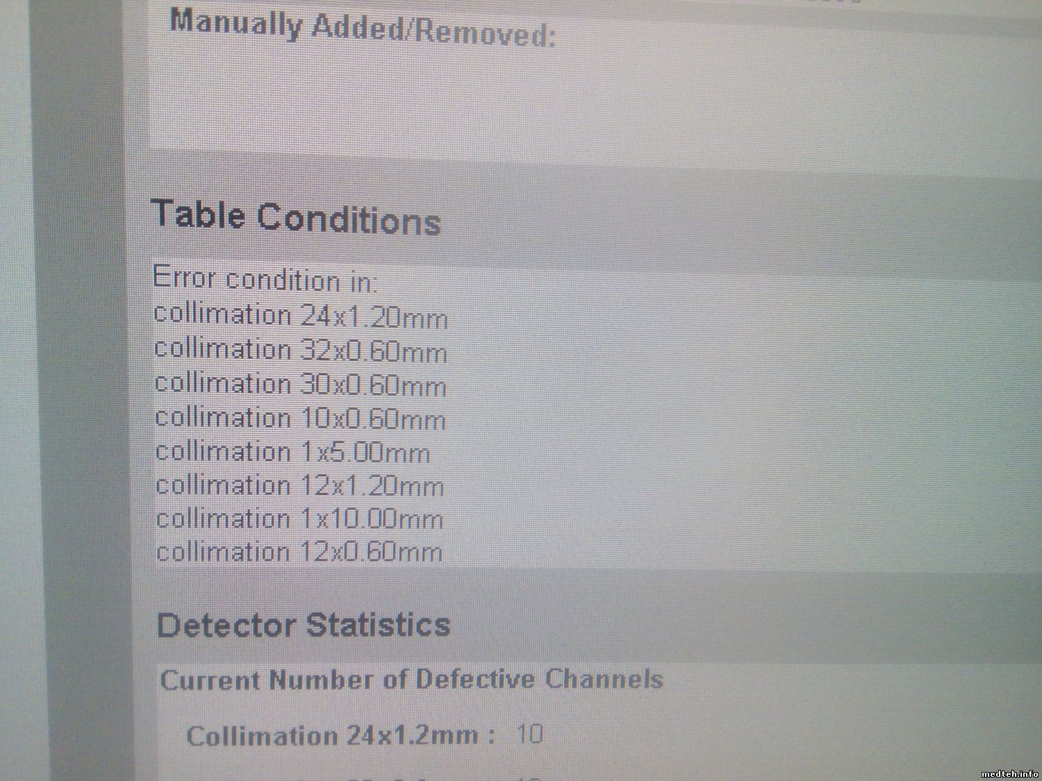

сен 64, много битых модулей, порядка 10 маст екчендж, заменили, при выполнение дифектив ченнел , проходит проwедуру но не все может записать в таблицу.
делаем тюн ап , (для модулей, наиболее полный), все проходит до дефектив ченелз, после этого пункта то же все проходит.
из з ане полной записи таблиц артефакт слабый на изображение.
вручную таблицы удалял, бэк апов нет, почему то , старые дифектив ченалз накатывал, з позитион проходит, причем до замены детекторов дефектив делал нормально....
кто что может подсказать?

Много - скока?
Заменили - скока?
Фотки таблиц дайте в режиме 32, можно в личку.

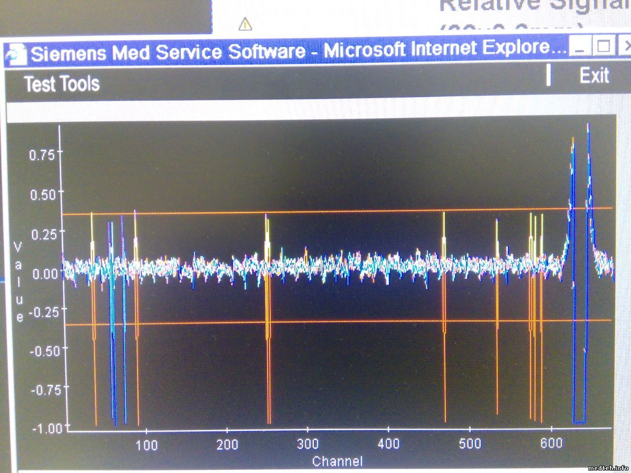

dunakanДата: Четверг, 07.Июл.2016, 21:28 | Сообщение # 22
У вас сообщений: 330
Ростов

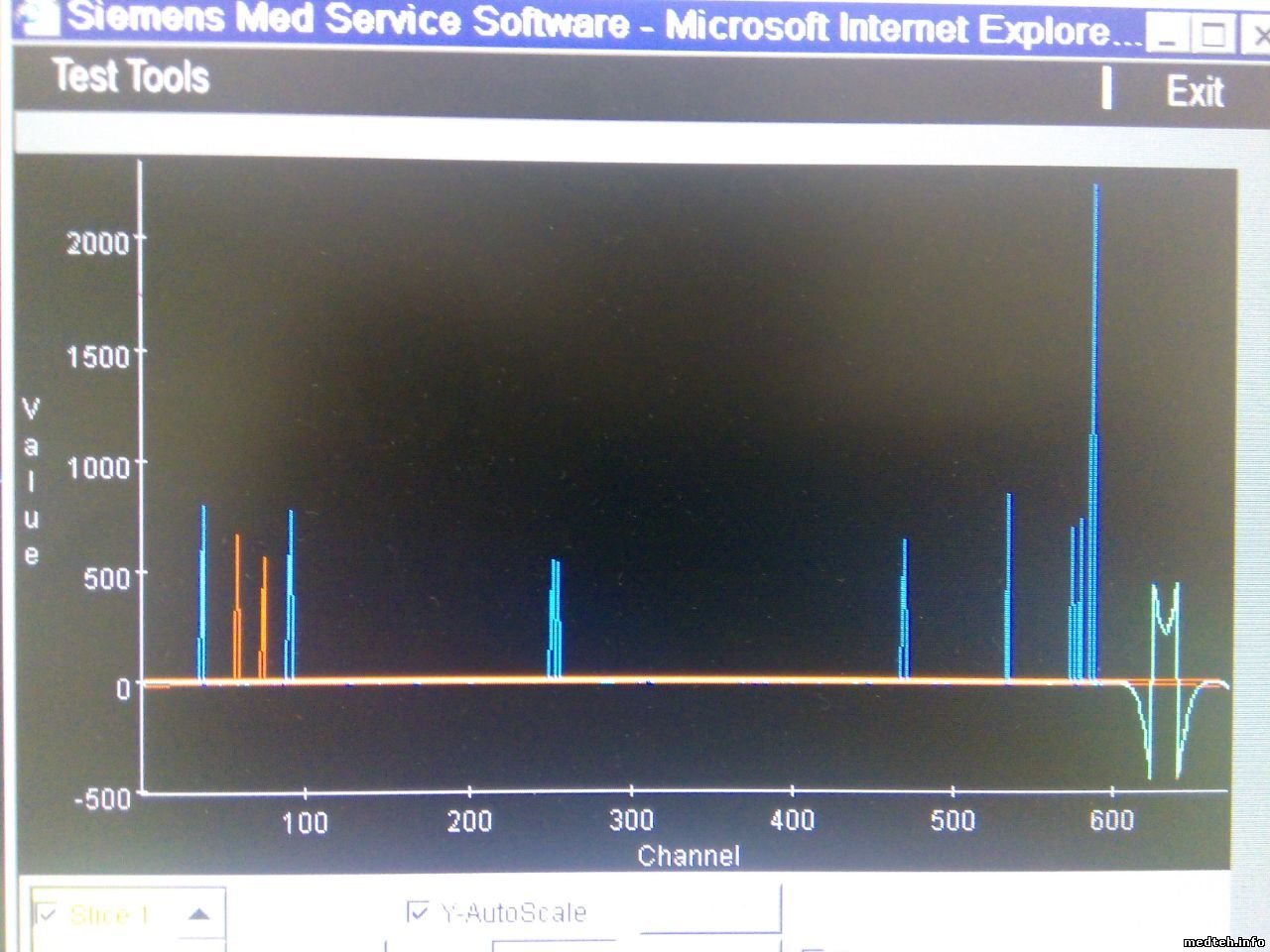

Коллеги, кто сталкивался, что могло так выкосить детекторы, 29.06 заменил на новые, все что до 38, это старые битые каналы, но вот сегодня вот так умерли 39,40,41

dunakanДата: Пятница, 08.Июл.2016, 14:21 | Сообщение # 25
Ростов
Цитата vf ()
Вы задаете все новые вопросы, а отвечать на вопросы, заданные Вам, не утруждаетесь.
Коль обидел - не специально, а фото это и есть тесты, что вы просили.
Тут вопрос не что делать, а у кого такая картина наблюдалась в жизни или нет......

Повторюсь,
39-41 была заменены неделю назад, а на тестах они просто умерли в полную.
vfДата: Пятница, 08.Июл.2016, 15:11 | Сообщение # 28
У вас сообщений: 473
я просил не это - см #19
Agent00Дата: Пятница, 08.Июл.2016, 19:00 | Сообщение # 29
CT
Ну, по представленным тестам у вас погиб только 1 модуль (один из 39,40,41) точнее сказать сложно не видно границ каналов. Поменяйте шлейфы с соседним и запустить тест опять. Перейдёт проблема на соседний, значит действительно сдох. Ещё проверьте напруги на блоке питания DMS с помощью осциллографа на предмет пульсаций. Из практики - менялась вся банана.
Было и так. У вас 40 модуль полностью не работает, 39 и 41 это скорее от 40 проблемы переходят.
При таком графике как у вас на картинке больше похоже на проблемы с разъемом 40 модуля ( шлейфом), тем более что модуль как вы говорите новый.
