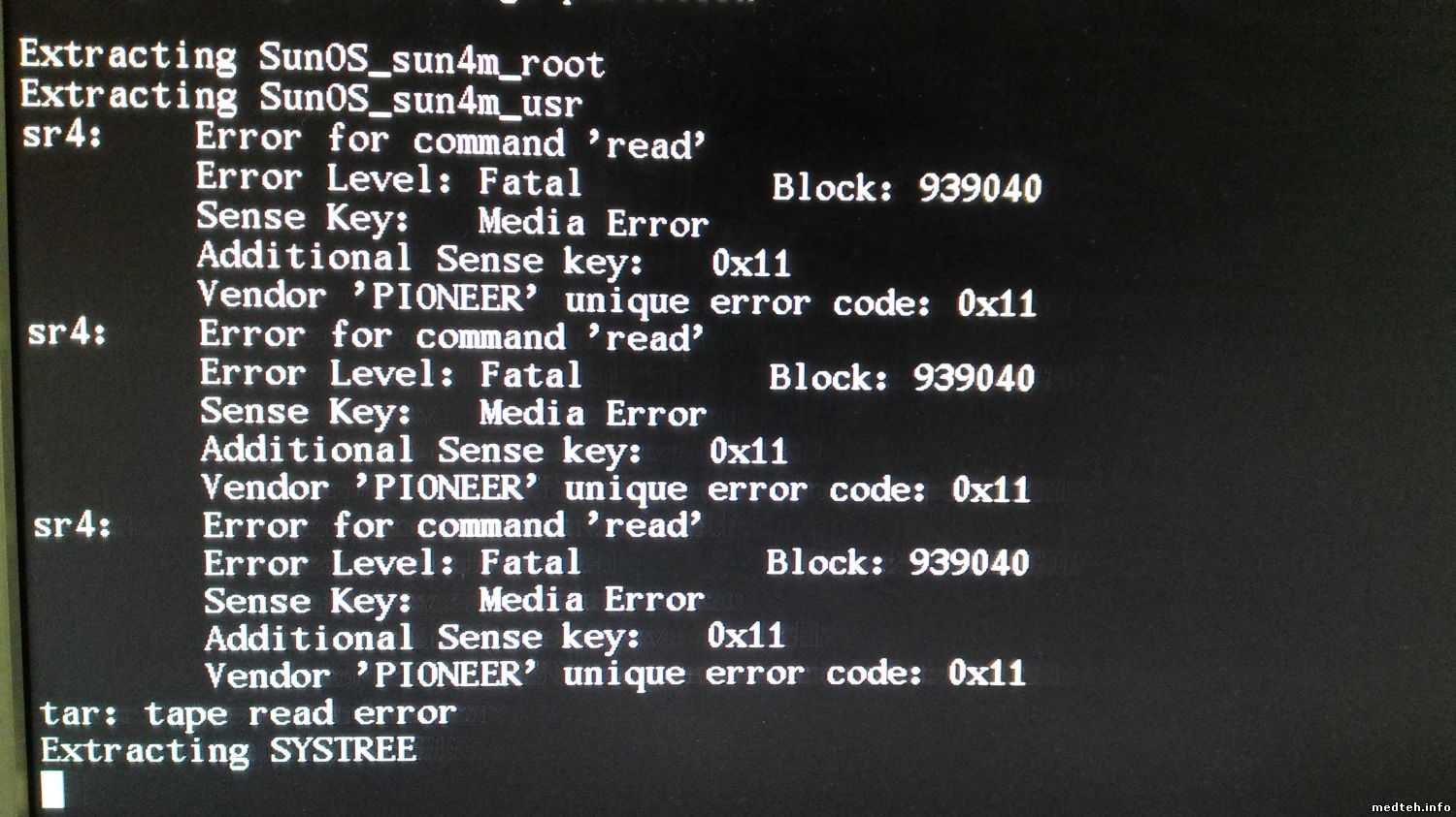

Доброго времени суток,друзья. Помогите понять в чем кроется проблема. При установке первого диска(VB33A) Numaris 3, во время распаковки файлов выводятся следующие ошибки(см. фото). Замена HDD и CD-ROM'в ни к чему не привела. Меняется лишь нумерация блоков с ошибками.

похоже со скази шлейфом или портом проблемма

Нет. Мелкая царапина на CD biggrin + прожигать образы нужно на самой низкой скорости( не выше x8 )
