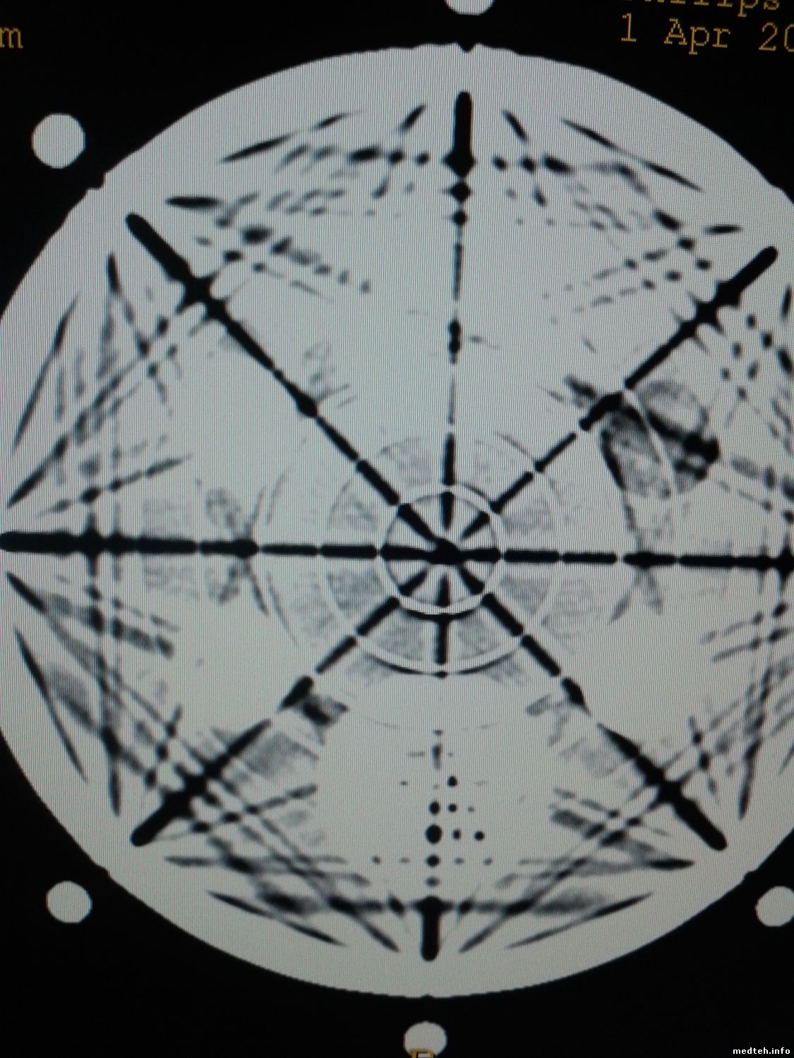

hohrulyacДата: Среда, 01.Апр.2015, 13:30 | Сообщение # 1
У вас сообщений: 70
Русь-матушка

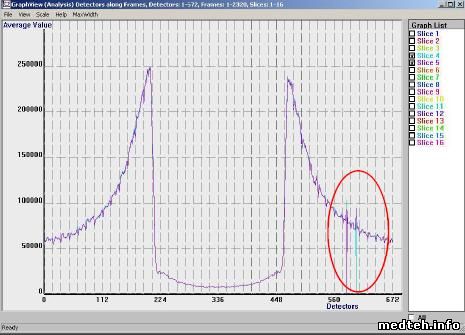

Помогите, пожалуйста.

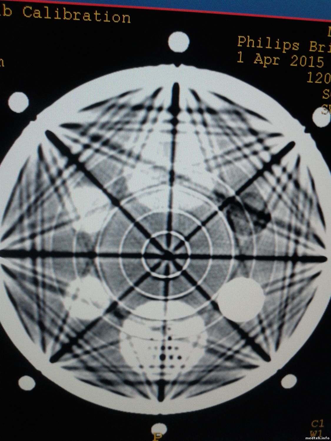

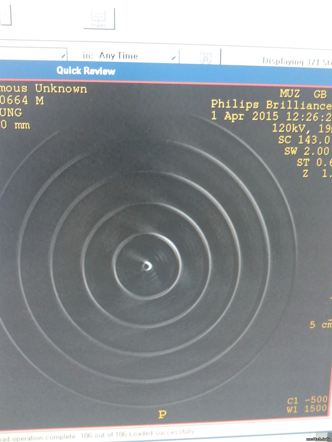

Появились кольцевые артефакты (5 шт.), в чём может быть неисправность?
Air Calibration не помогает, визуально sliprings и щётки в хорошем состоянии.
О семействе КТ бренда Philips см. ЗДЕСЬ.
Для правильного установления наименования медоборудования см. здесь - https://www.medteh.info/forum/25-19843-1

resonansДата: Среда, 01.Апр.2015, 22:39 | Сообщение # 4
У вас сообщений: 147
ЮгУкраины
Подозрительно одинаковое расстояние между кольцами, врядли так могли подохнуть детекторы.
Для диагностики Вам необходим сервисный режим, да и то, без "визы" все тесты не сделать (бэд-детекторы, передачу данных по системе и т.д.).

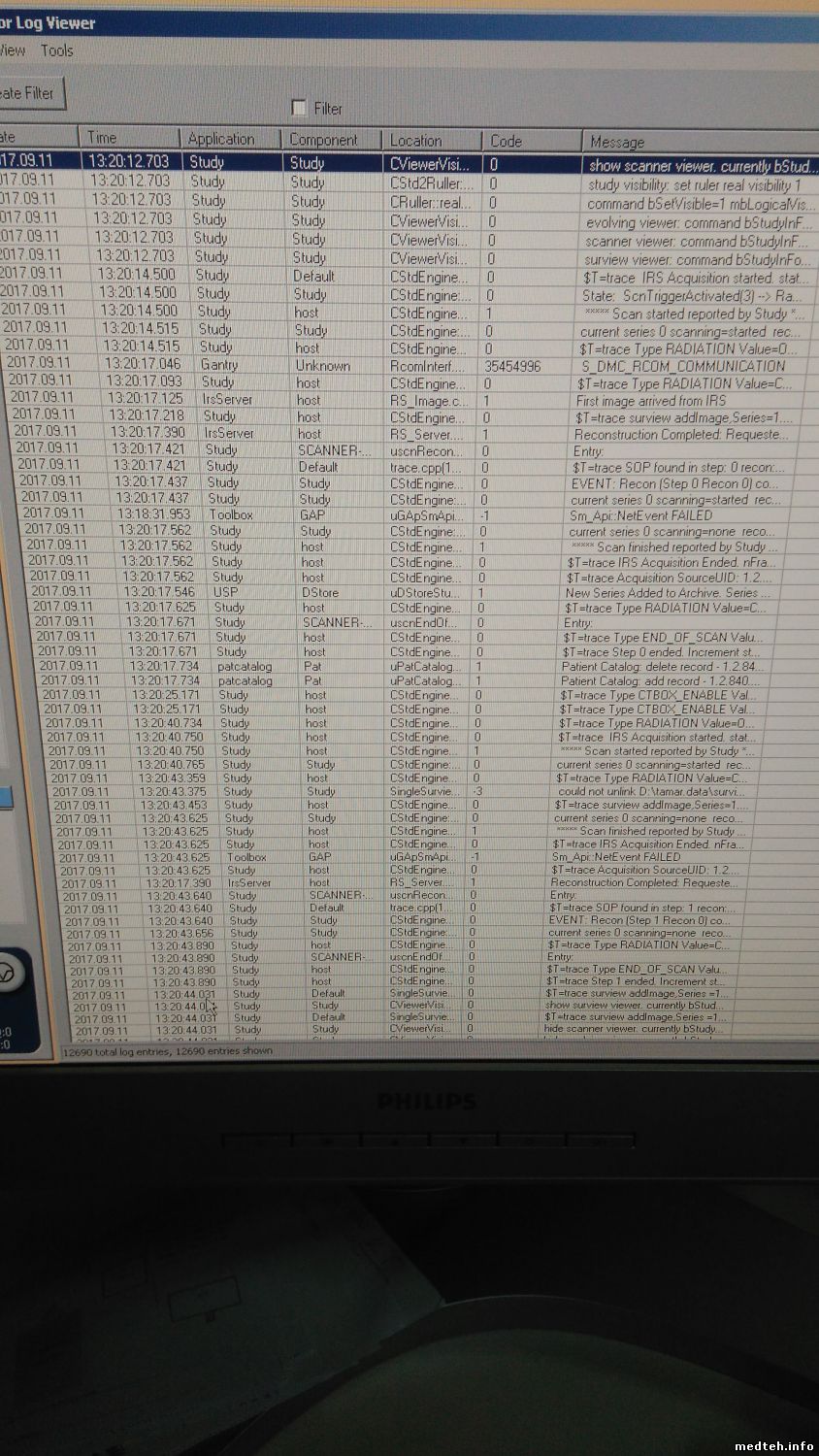

AliecДата: Четверг, 02.Апр.2015, 18:23 | Сообщение # 5
У вас сообщений: 103
учусь
Пермь
Сделайте FEE Detector test, DMS/datapath diag и на всякий случай посмотрите спектральный фильтр.
Если что не так с детекторами у Вас будет примерно такая картина как в скриншоте

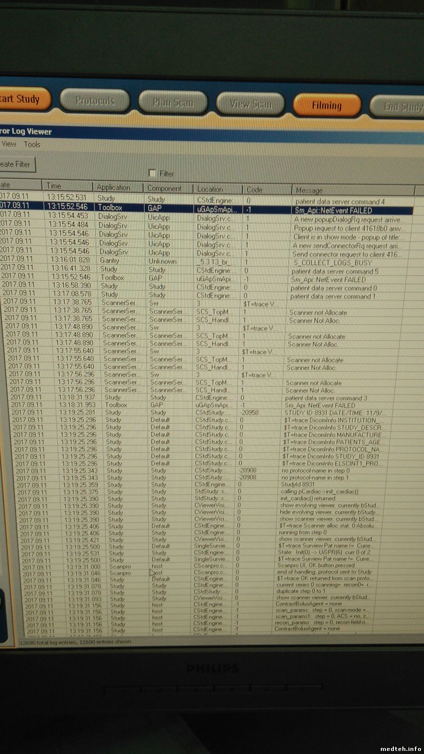

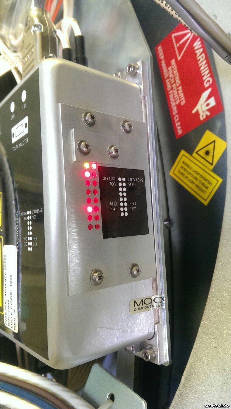

При выполнении исследования выскакивает ошибка "Resources allocation for scan failed". Ранее данная ошибка уже была и решилась чисткой оптики, идущей к ПК. Сейчас ошибка скорее всего в оптическом ресивере, находящемся в гентри, высвечивается fail, и ни один лазер не светится. Как убедиться что ресивер неисправен, возможно у кого-нибудь есть опыт ремонта данной неисправности.
VladValerichДата: Среда, 09.Авг.2017, 13:44 | Сообщение # 7
У вас сообщений: 167
Инженер мрт
Рязань
Лазер не светится, скорее всего, канал сдох. пока опыт такой, что замена ресивера.
Ну, а так, я поддержу тему, самому по этим вещам интересен ответ.
galaktikaДата: Среда, 09.Авг.2017, 15:12 | Сообщение # 8
У вас сообщений: 175
Зам. ген. директора по ТО
Таганрог
А почему сразу приёмник, я чаше сталкивался с тем что умирают несколько каналов в передатчике, лазеры светятся гораздо тусклее и провалы в передаче соответственно.
Также вопрос с питанием - всё в порядке в передатчике и приёмнике?
Умирало питание передатчика в FRU и проблемы как-то были в разъёме питания передатчика - плохой контакт.

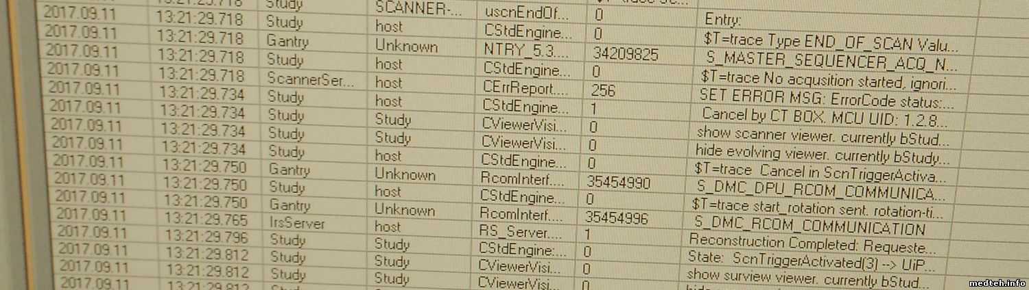

AliecДата: Вторник, 22.Авг.2017, 17:55 | Сообщение # 14
учусь
Пермь
Покажите лучше лог целиком.
Part0sДата: Вторник, 22.Авг.2017, 19:22 | Сообщение # 15
Belgorod
Полный багрепорт. Сам лог - usplog в архиве. https://1drv.ms/f/s!AnWuIHbvROEMh7tfcQfU5rdu56r53A
Сообщение отредактировал Part0s - Среда, 23.Авг.2017, 09:22

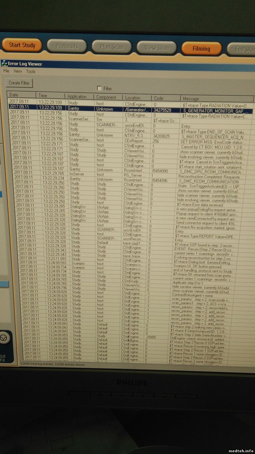

Part0sДата: Четверг, 24.Авг.2017, 16:52 | Сообщение # 16
Belgorod
UPD: неисправность плавающая, вчера работал, сегодня встал.
На R-host горит жёлтый светодиод означающий FAULT, и быстро мигает крайний зелёный левый (APM NOT OK). НА FRC все зелёные горят.
Что делать?

APM- Anode Power Module.
VladValerichДата: Пятница, 25.Авг.2017, 17:05 | Сообщение # 18
Инженер мрт
Рязань
Анод, катод, трубка всё в наличии, если что и hss rhost тоже.
Сообщение отредактировал VladValerich - Пятница, 25.Авг.2017, 17:07
Part0sДата: Понедельник, 28.Авг.2017, 10:22 | Сообщение # 19
Belgorod
Ясное дело. Целиком менять?
Надо решить, что менять.
Спасибо за предложение!

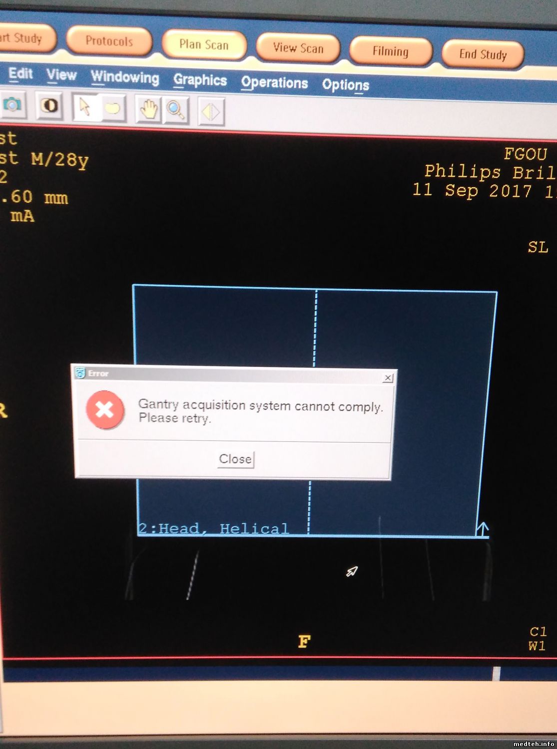

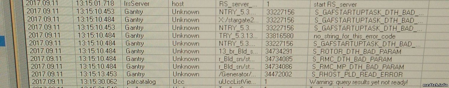

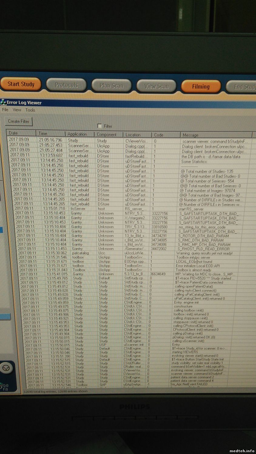

doctor_farshДата: Вторник, 12.Сен.2017, 14:05 | Сообщение # 20
Благовещенск

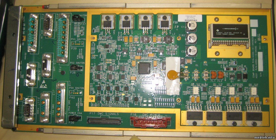

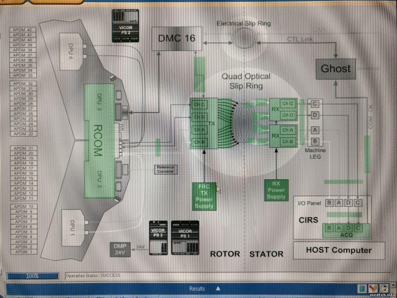

Здравствуйте, уважаемые товарищи.
Помогите, пожалуйста, начинающему КТшнику.

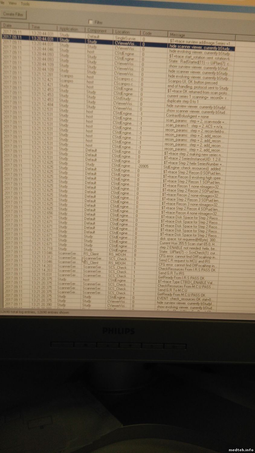

В общем, предварительное сканирование проходит, при попытке сделать Manual scan имеем сообщение об ошибке: "Gantry acquisition system cannot comply. Please retry".
Один умный человек посоветовал обратить внимание на этот блок (в приложении) (типа, должны светиться отсеки с предохранителями). Перебрал блок - ничего криминального - предохранители везде целые, трансформаторы тоже, перебрал все предохи и автоматы в левой верхней нише КТшки, питание 120 вольт на блок есть.
Подскажите где искать проблему, пожалуйста. В правильном ли направлении иду?
Сообщение отредактировал doctor_farsh - Вторник, 12.Сен.2017, 14:12
VladValerichДата: Вторник, 12.Сен.2017, 15:39 | Сообщение # 21
Инженер мрт
Рязань
Если это не проходит, то трансмитер, оптика, рессиверы.
Неделю сами мучались, все устранили именно в этой последовательности.

пришли лог файл фото

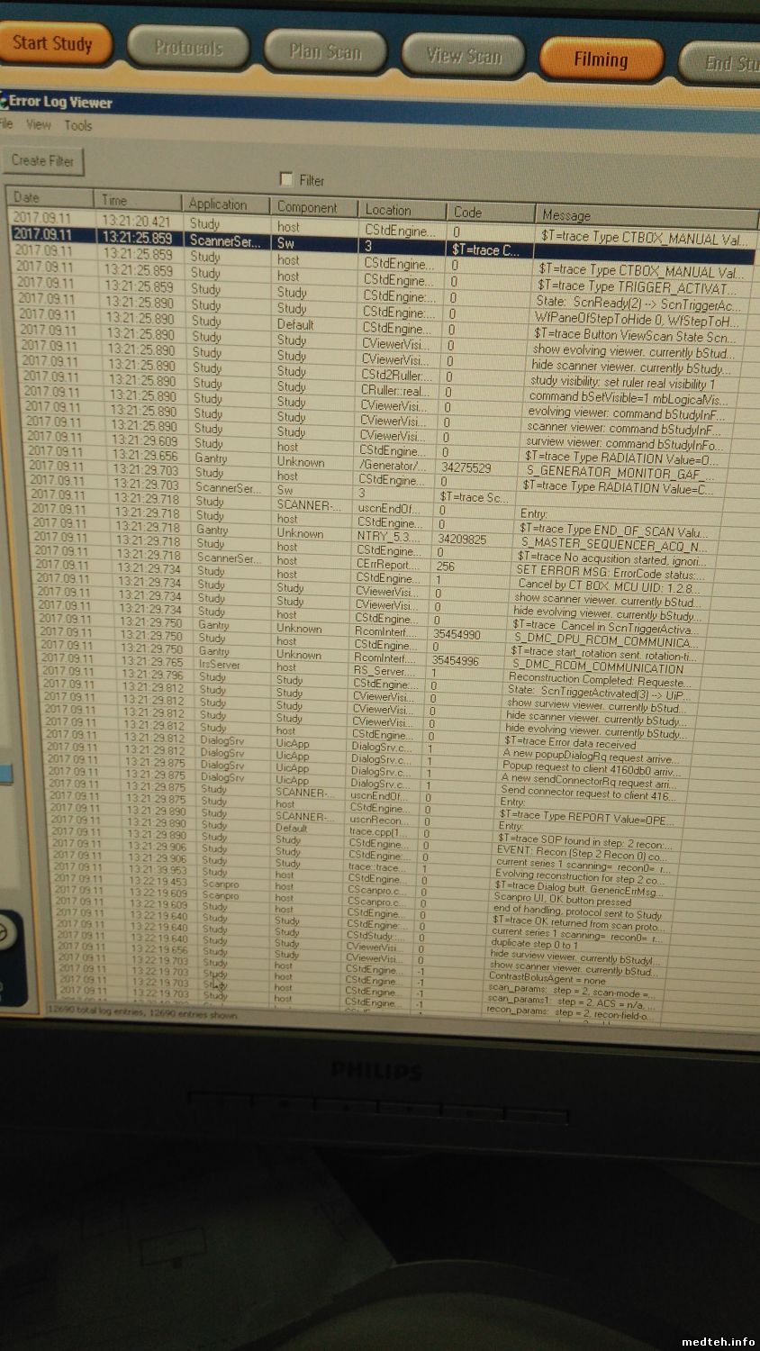

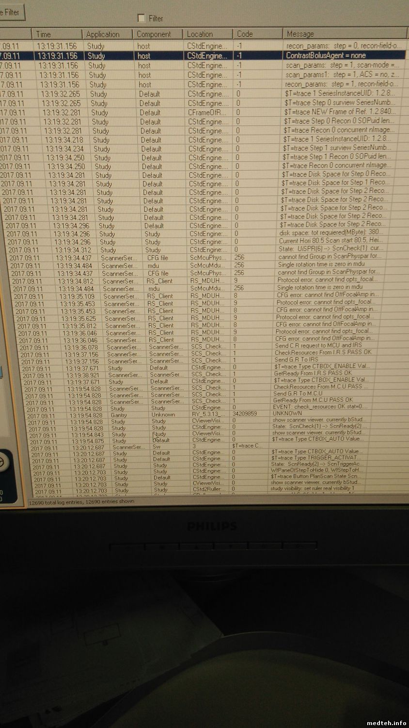

doctor_farshДата: Вторник, 12.Сен.2017, 16:46 | Сообщение # 23
Благовещенск

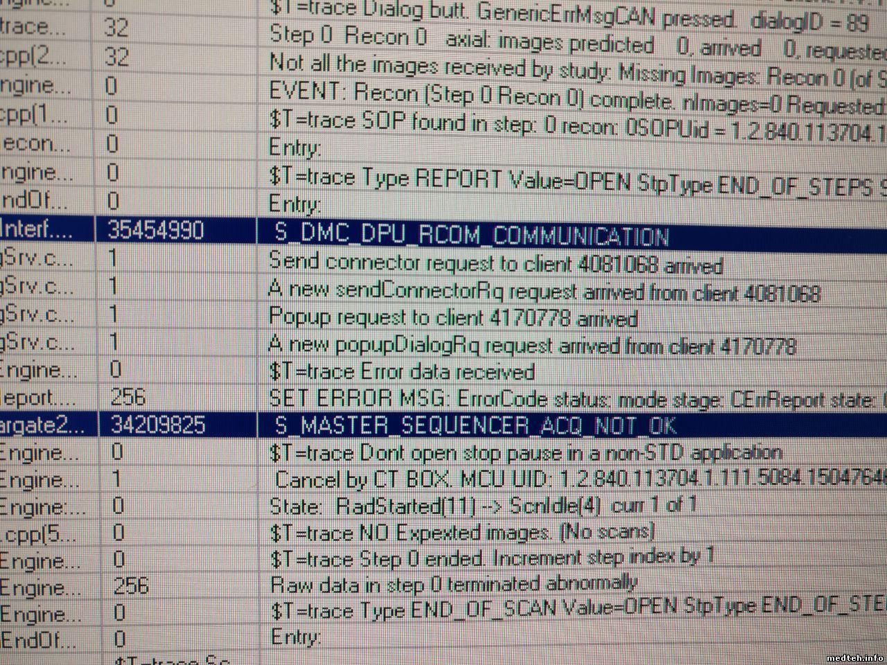

В общем, как лог слепить в файл ещё не научился - поэтому фото ...
4952690.jpg (259.8 Kb) · 8424203.jpg (260.9 Kb) · 4071595.jpg (248.5 Kb) · 3319685.jpg (269.8 Kb) · 5087734.jpg (161.3 Kb) · 6267690.jpg (234.1 Kb)

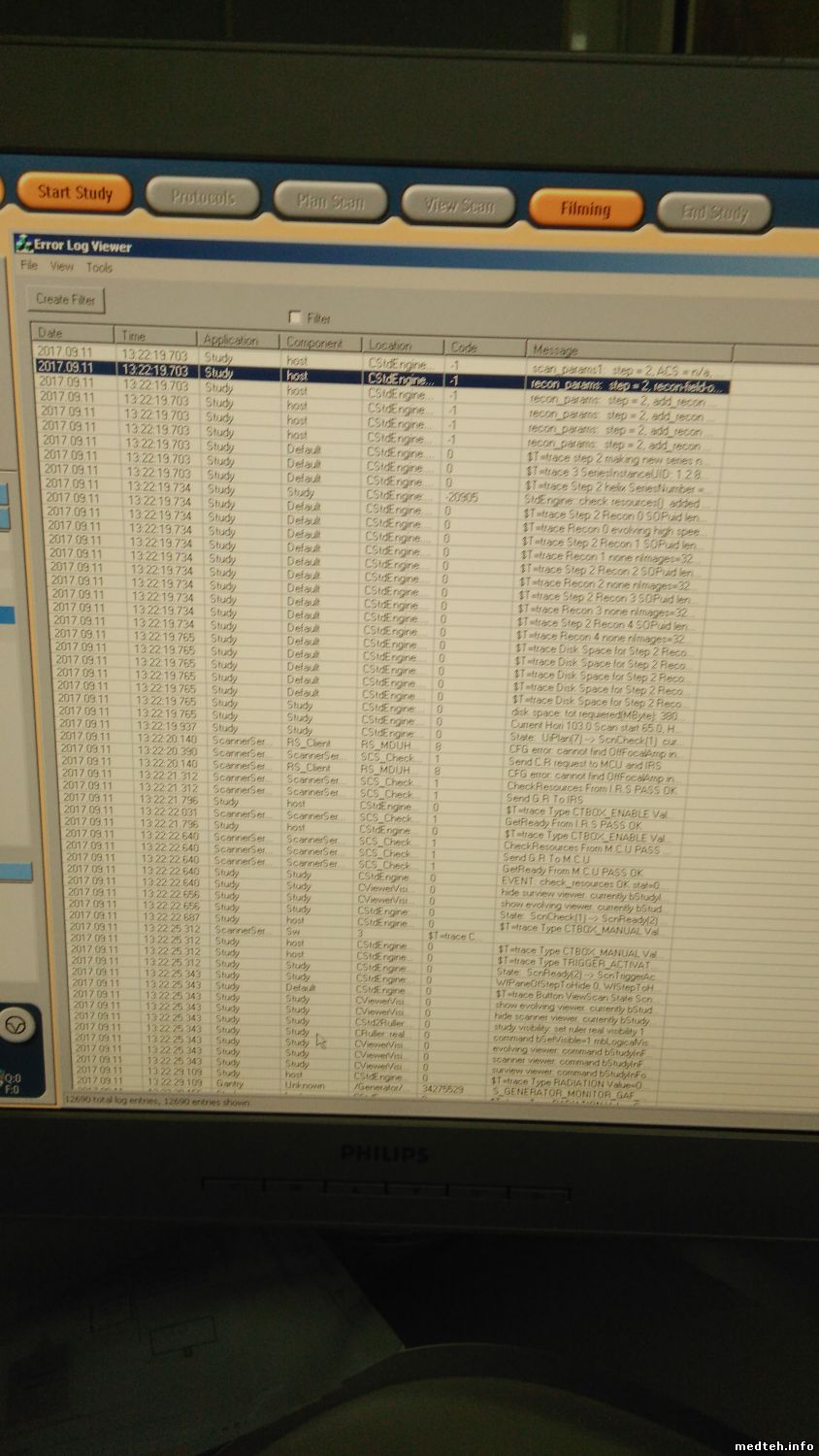

doctor_farshДата: Вторник, 12.Сен.2017, 16:46 | Сообщение # 24
Благовещенск
И ещё
Сообщение отредактировал doctor_farsh - Вторник, 12.Сен.2017, 16:54
doctor_farshДата: Вторник, 12.Сен.2017, 16:51 | Сообщение # 25
Благовещенск
Я правильно понимаю, что проблема в этом месте?
Сообщение отредактировал doctor_farsh - Вторник, 12.Сен.2017, 17:13
hobot111Дата: Пятница, 15.Сен.2017, 13:28 | Сообщение # 26
У вас сообщений: 284
соловьиный край
По S_RMC_DTH_BAD_PARAM проверте: Bad Rotor Coordinator parameter, Bad Rotor Coordinator version, NO Rotor Coordinator configuration parameter, or NO Rotor Coordinator configuration version. Illegal configuration data. Но вообще уровень этой ошибки скорее как предупреждение. К сожалению остальные логи плохо видно на фото.Переснимите заново,только правую колонку растяните чтобы все было видно. Оптику проверили?
doctor_farshДата: Пятница, 22.Сен.2017, 07:16 | Сообщение # 27
Благовещенск
Проблема решена. Проблема оказалась в приёмнике. За новый попросили 1.5 мульта. Ремонт этого приемника обошёлся в 1000 руб, заменой микросхем.
Всем спасибо!

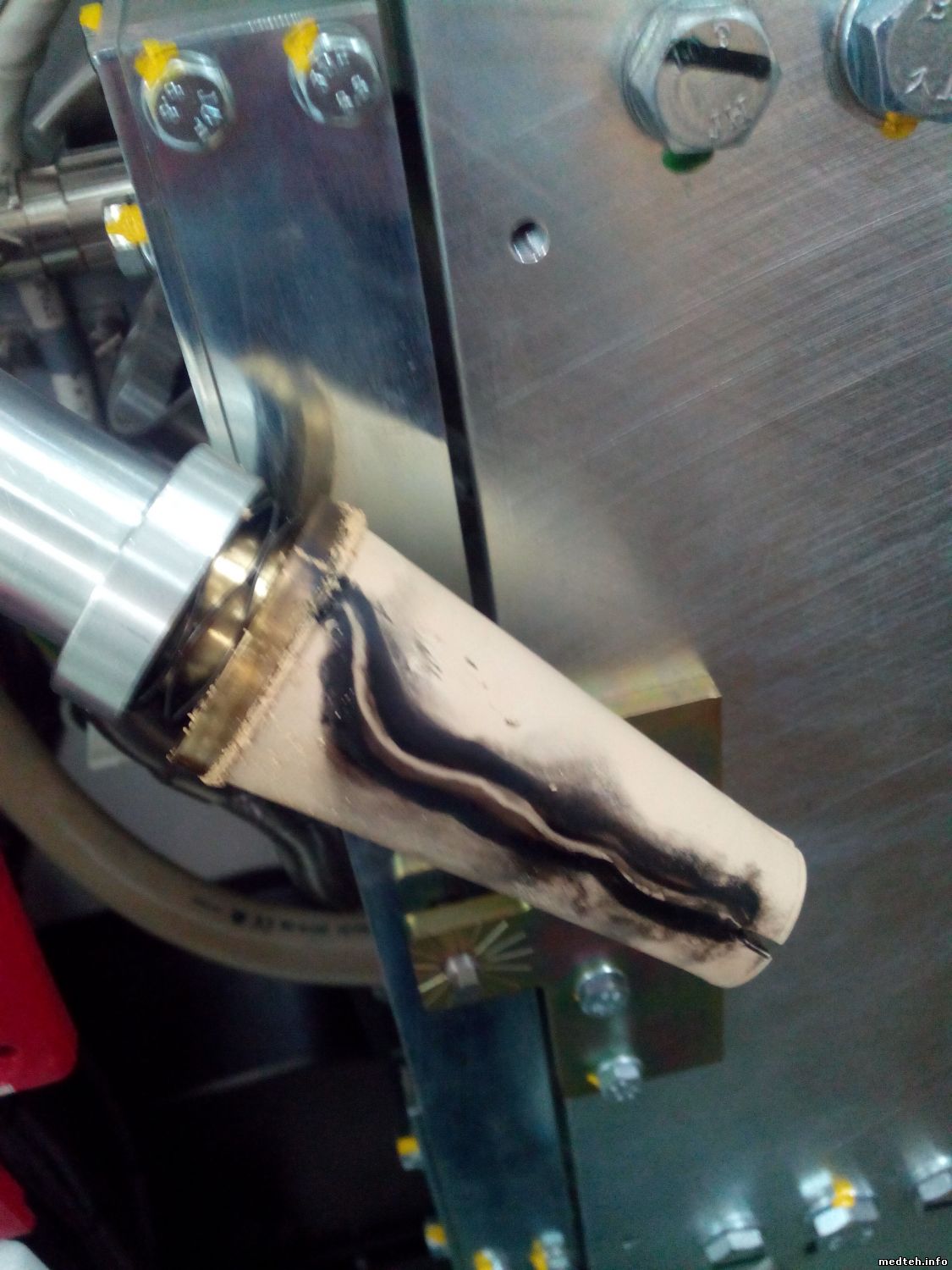

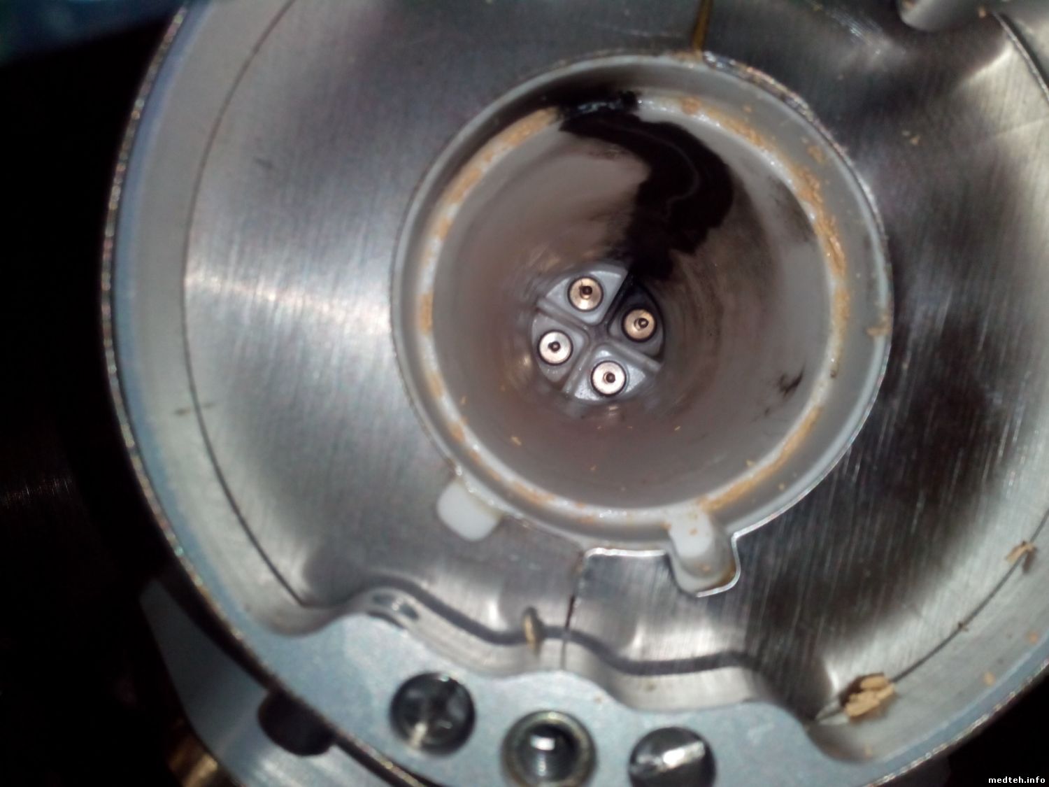

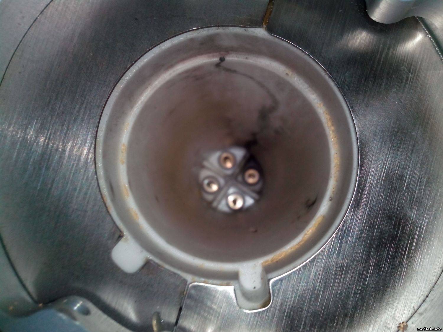

janekДата: Вторник, 23.Янв.2018, 22:12 | Сообщение # 29
У вас сообщений: 108
инженер-электроник
москва
Почему Филипсы не мажут ВВ вводы силиконом?
Сегодня отказал Brillians 128, дал арки. Причина на фото. ВВ ввод в трубку.
Надо точить керамику.

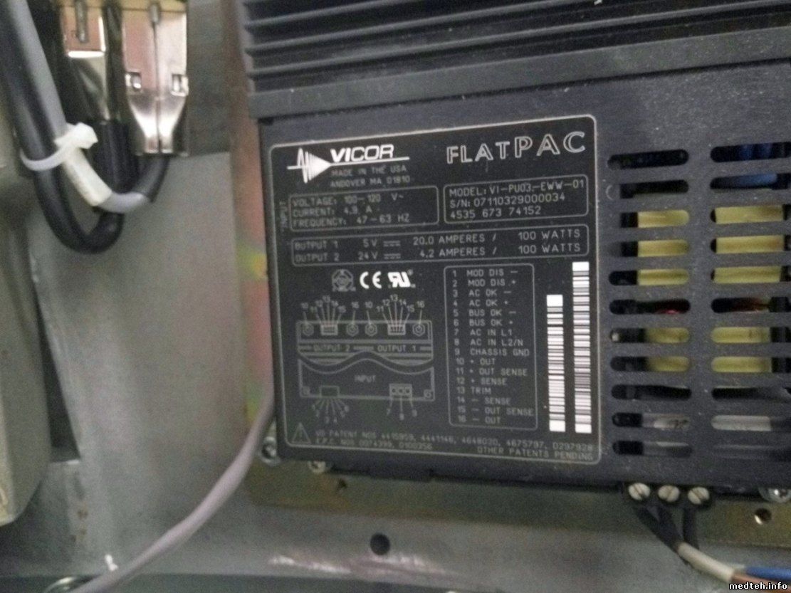

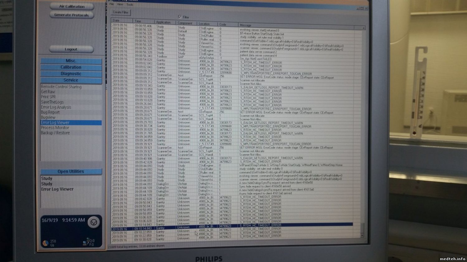

Krazy_killerДата: Понедельник, 16.Сен.2019, 15:15 | Сообщение # 33
У вас сообщений: 97
инж по обсл мед техн
Воронеж [RUS36]

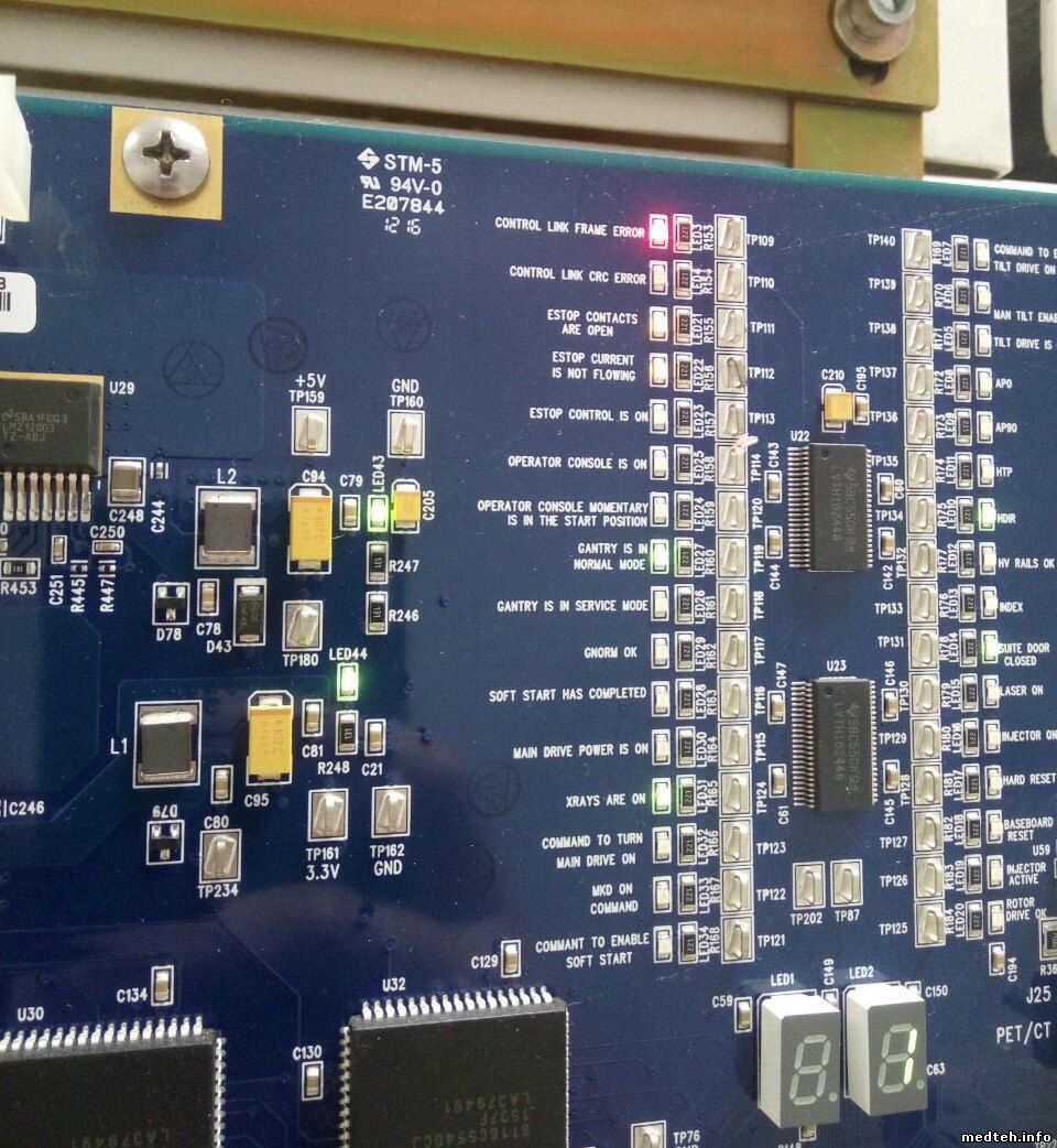

ПОСЛЕ ОТКЛЮЧЕНИЯ ЭЛЕКТРИЧЕСТВА ДОБЛЕСТНЫМИ ЭЛЕКТРОСЕТЯМИ

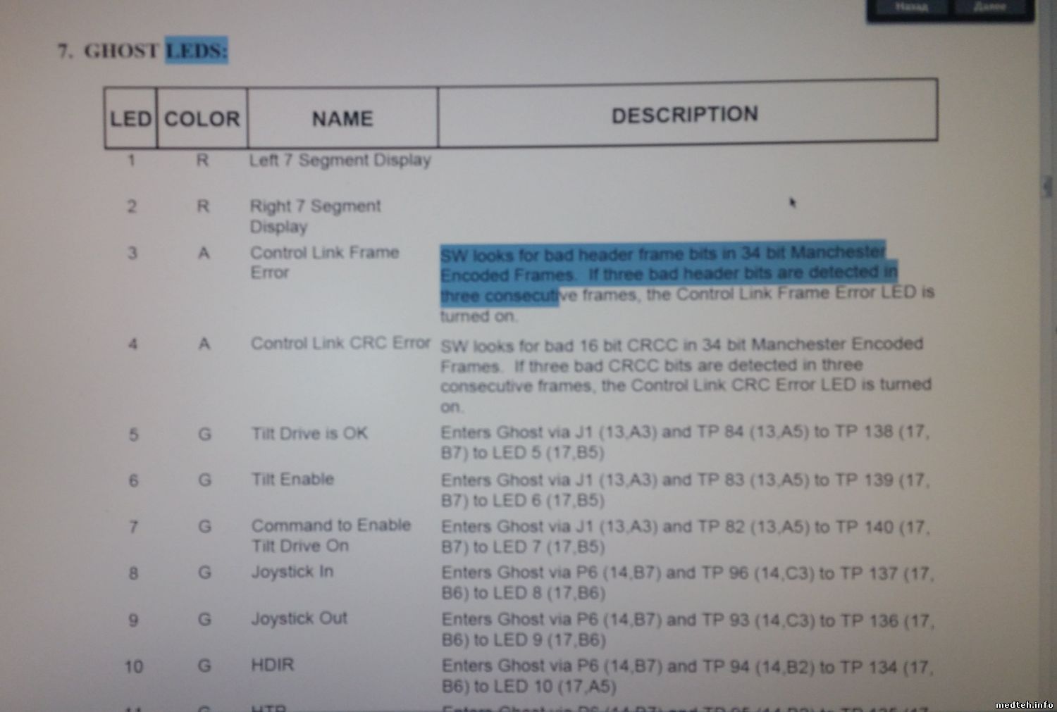

нет приглашения включить гентри
в логах S_RTDH_HC_TIMEOUT_ERROR
горит светодиод control link frame error
ПРЫГАЛИ СКАКАЛИ ОКАЗАЛОСЬ пока подозрение (блочит запуск суб модулей dc\dc через "gate in") что СДОХ ПИТАЛЬНИК Vicor vi-pu03-eww-01

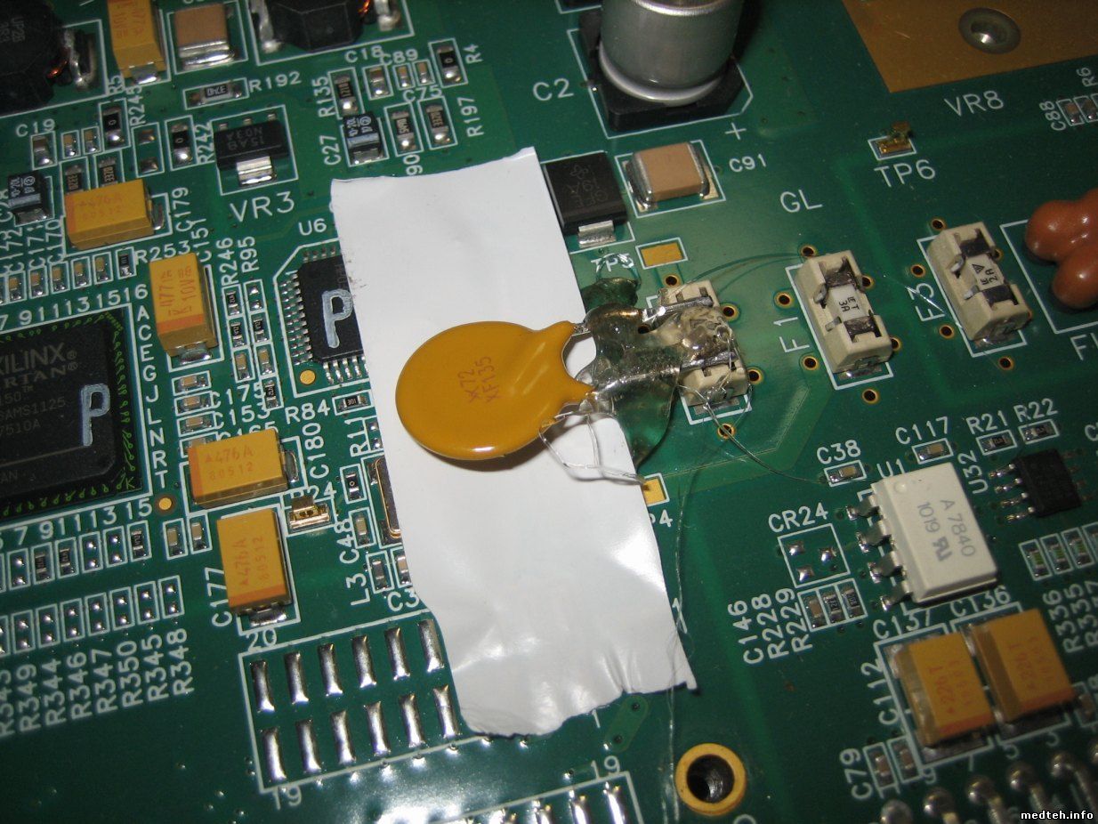

p\n 4535 673 74152
доводилось ли чинить подобные, может схемой богаты?
Цитата
PROBLEM: 11
EQUIPMENT: Brilliance Power 64
SYMPTOM: No E-Stop. Look at service tools “CPM Software Version
NO RHOST Info
NO DMC Info & NO light on DMS system. Also No 5v & 24V
SOLUTION: The Front Vicor Power Supply Bad

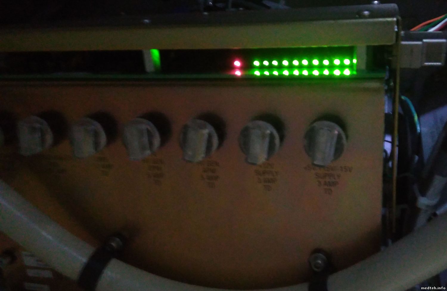

есть подозрение, что ранее оно же гадило и в потугах включить гентри без 10..15 минутного ожидания с полностью обесточенным комплексом (тоже не появлялся приглос повернуть ключ) (вырубишь все, вырубишь рубильник и строго дольше 10 мин обожди и тогда стартанёшь).
пока не победили.
Vicor наш ведущий инженер, типа, починил ( отпаял супервизор - плату по входу и и ноги gate in). Он стал включаться и давать 24 В и 3.7 В (вместо 5, но по подписям на кабелях так и задумано 3.4 В).
Но DMS не светится. Вообще, хотя при промежуточных экспериментах он как бы начинал зажигались светодиоды и табло на пару тройку секунд.
БП проверяли лампочками. Под нагрузкой напряжение стабильно.
Что-то уже ума не дам куда копать.
По мануалу ещё 12 В должен быть где- то в БП, но его я не нашёл.
А по траблешутингу четко говориться мейняйте БП, но как Rhost определяет это и откуда и каким проводом питается dms
Сообщение отредактировал Krazy_killer - Среда, 18.Сен.2019, 04:40

Ура! Запустили "тарантайку".
Krazy_killerДата: Четверг, 19.Сен.2019, 12:53 | Сообщение # 35
У вас сообщений: 97
Воронеж [RUS36]
Дополнение.
Блок ушёл в какую-то тотальную защиту, пока разбирались с ним, похоже, ушёл в аут ПРЕДОХРАНИТЕЛЬ 2А в модуле Data Measurement Power (DMP), стоящий перед DC/DC на 9 вольт.
Причинно-следственные связи до конца не ясны,
Аппарат запустили, работаем (предохранитель 1.35А самовосстанавливающийся оставили), блок питания пока подмённый. Наш передан в лабораторию.

Может кто сталкивался с такой проблемой. Посоветуйте что делать.
