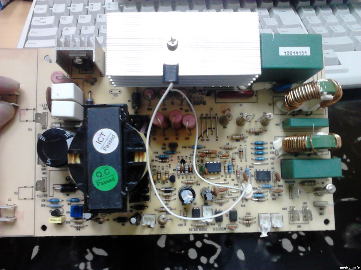

я пишу кратко,знающий человек поймет о чем речь (тебя это не касается). человек прекрасно знает сколько норма! зарядка там отдельная, импульсный прямоходовой преобразователь,диапазон входных напряжений 95-250В. да там еще ККМ собран,про него не понятно,он активного или пассивного типа не разглядеть на фото.мне человек фотки скинул,но такие хреновые,пытаюсь разобраться чего там наворотили. напряжение АКБ у вас сколько в норме должно быть? или проще сколько АКБ последовательно соединено?

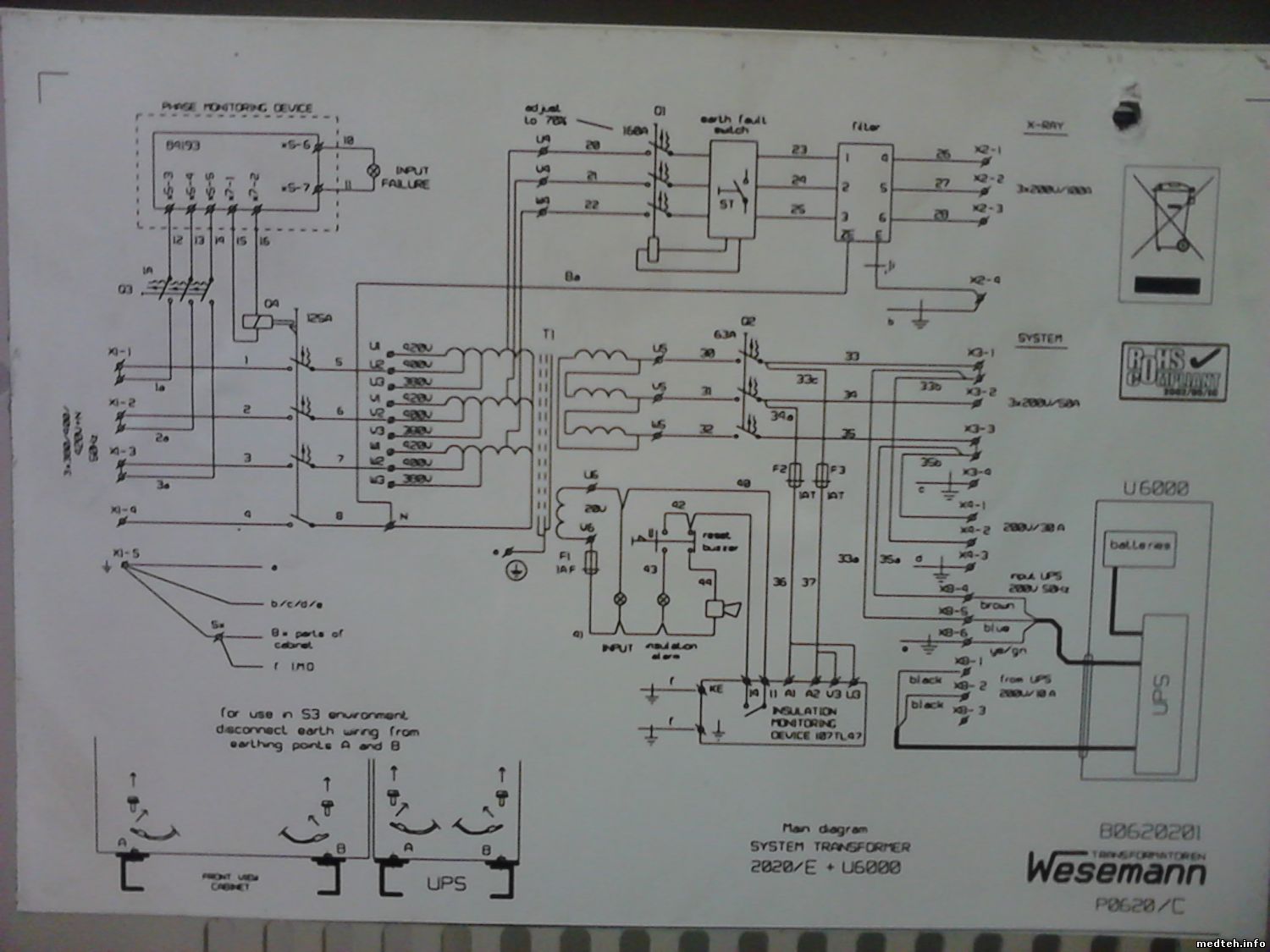

ermiДата: Понедельник, 30.Мар.2015, 13:03 | Сообщение # 8
У вас сообщений: 30
инженер по ремонту МТ
Russia
А вот и первое фото с дверки ИБП - похоже главная сеть.
tss-sochiДата: Среда, 01.Апр.2015, 17:07 | Сообщение # 9
инженер по ремонту мед оборудования
Сочи
я снова здесь,тот кто был stc-alex. во первых корректор коэфф. мощн. ставиться для того,чтоб импульсный источник,питающийся от выпрямителя со сглаживающим кондером после,не срезал верхушки полуволн сетевой синусоиды. т.к. это вызавает развал в фазах тока и напряжения в сети и не заваливал косинус сети. и второе назначение ККМ - получить возможность работать ИИП на значительно сниженном напряжении сети. до 95в! про 20шт авто акб не говорил. нужно 4акб (48В) и обычный серверный бесперебойник на 3кВА. Заряжает авто акб превосходно до 100 - 120 Ач. ты показалсхему на дверке - это регулирующе - разделительный транс - для корректировки бардака в сети. в нем уже разделено ,как я вижу , силовое питание и питание части аппарата отвечающей за обработку результатов. да,к тому же 3-х фазное питание. Тьфу ты!!!! меня чет подклинило -не заметил! - у тебя на вход бесперебойника подается 200В! все правильно,на выходе напряжение 209В - правильно! - с погрешностью 3-5%.... смотри акб - каждую нагрузочной вилкой! а потом смотри бесперебойник - со входа - ККМ - ИИП(зарядное устр-во) косяк где то на поверхности. копай входные цепи ККМ и зарядного.
