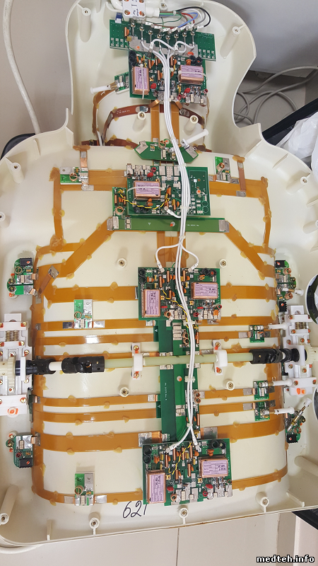

Предлагаю обсудить возможности ремонта и настройки катушек.
Мы производим ремонт катушек различного типа и производителей. Также осуществляем продажу\выкуп б\у катушек для аппаратов МРТ Hitachi и GE.
Восстанавливаем не только электрическую часть, но и корпуса, чехлы для Flex Body, а также изготавливаем защёлки на головные, коленные и т.д. катушки.
Пара фоток как это выглядит:

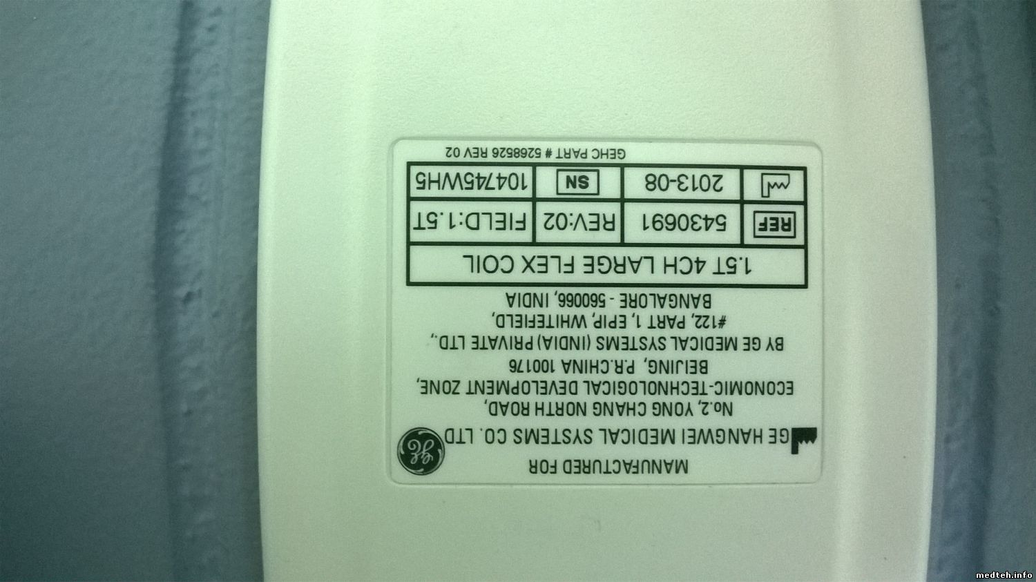

Катушка Flex GE перестала идентифицироваться. Кроме микросхемы памяти там дохнуть нечему. Реально ли найти з.ч. и отремонтировать?
egordem3Дата: Понедельник, 17.Окт.2016, 14:57 | Сообщение # 21
У вас сообщений: 70
Инженер мрт
Попробуй поставь микросхему в программатор и прочитай её.
VJIKiVJIKДата: Четверг, 20.Окт.2016, 19:55 | Сообщение # 22
У вас сообщений: 39
Manager
Щелково
Мегавольт, реально ... Как вариант купить на "развале" нерабочую и дёрнуть всю плату от туда.
