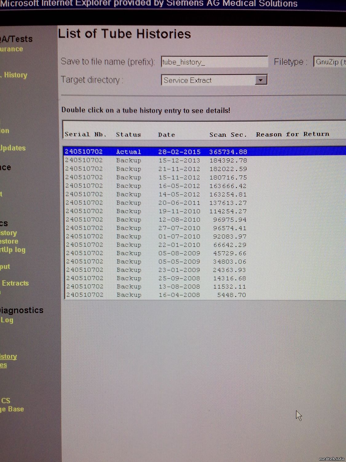

Всем здраствуйте!
Интересует вопрос по ресурсу трубки STRATON, сколько они вообще работают и т.п.
В файлах история трубки. И там вроде как наработка 365 тыс. скан сек. Однако есть один момент.
В декабре 2013 г. свалился софт на ICS. Восстановили, используя back up 2012 г.
На картинке в принципе видно, что между back up 2012 u 2013 г. всего 2 тыс. скан секунд.
Так явно труба не работала, ее использовали интенсивно. Где то по 100-150 тыс. скан секунд в год.
Правильно ли мы поняли, что этот период времени остался не учтенным-?
А если это так, то получается что переставив софт можно скрыть истинную наработку трубки-?
Ну и вообще сколько эти трубки обычно ходят-?
Да и что такое System scan seconds-?
Сейчас трубка, история которой на картинке вышла из строя, и для принятия дальнейших решений
хотелось бы представлять диапазон цифр по трубкам STRATON исходя из практического опыта.
Заранее спасибо!

Meditel, а вас не смущает то, что наработка трубки (Tube SS) больше наработки сканера (system SS)?
Т.е. либо неучет/сброс скан-секунд был в софте, а труба все считала честно, либо вам на новую систему поставили б/у трубу.
Что касается учета наработки, официальная версия - микроконтроллер на трубе все пишет. Штатного способа сбросить счетчик в собранной системе я не знаю, хотя, впрочем, сильно не интересовался.
Нештатный может существовать в природе, но маловероятно, что он широко известен. Иначе бы б/у Стратоны не продавали с наработкой в, скажем, 300К СС, а сбрасывали его до чего-то более приятного взору.
Ресурс непредсказуемый. Обычно официальная гарантия - год без ограничения пробега.
Из того, что я лично видел на трубах класса Стратон, что-то от 24К до 450К. Но у меня статистики маловато.
В общем, если выйдет за 500К наработки, я бы сказал, что это чудо.
Хотя просто Стратон, не Z, не MX, MX-P, ввиду того, что он самый простой, может жить несколько дольше: замены по причине отказа электроники или чего-то, не связанного с пробоями, довольно часты.
Вот и смущает, как такое вышло, поэтому и спрашиваю.
Так и думал. Только как получилось всего 2 тыс. за год когда аппарат работал по 12 часов в сутки целый год непонятно.

у меня на одном аппарате (не со Стратоном) при перестановке софта случился конфуз по части скансекунд. Я разные разделы данных восстановил с разных бекапов и только потом заметил, что лог трубы с пробелом - часть скансекунд тю-тю. Возможно здесь такая же фигня.

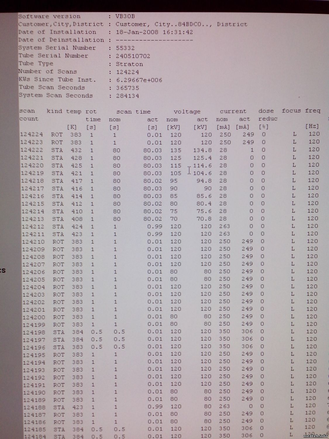

подскажите специалисты по КТ Сименс ( интересует трубка Стратон МХ Р) можно ли определить что труба при установке уже не новая а частично подустала т.е как писалось ранее счетчик на ней обнулить невозможно и просмотреть сколько скансек уже отработала ?

вам для этого нужно зайти в сервис там есть инфа по трубе
