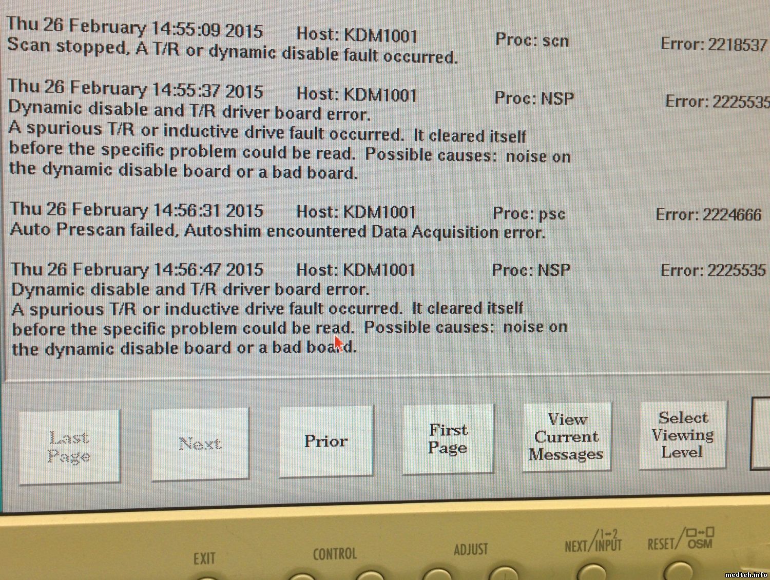

Доброго времени суток.

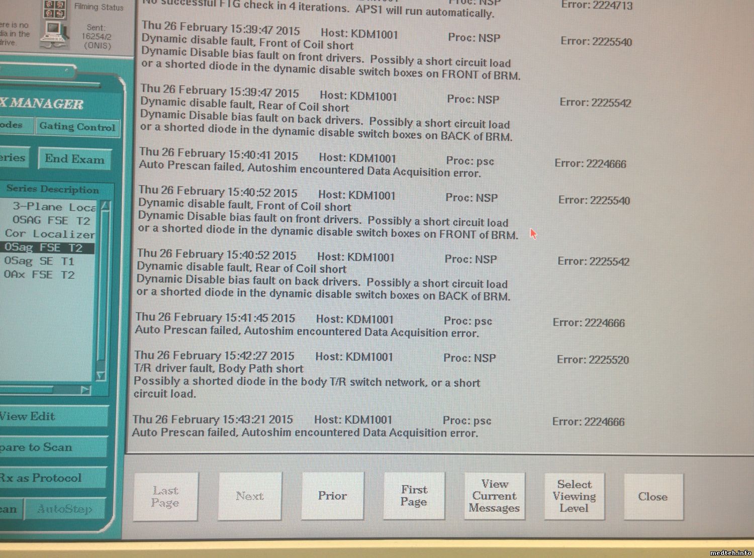

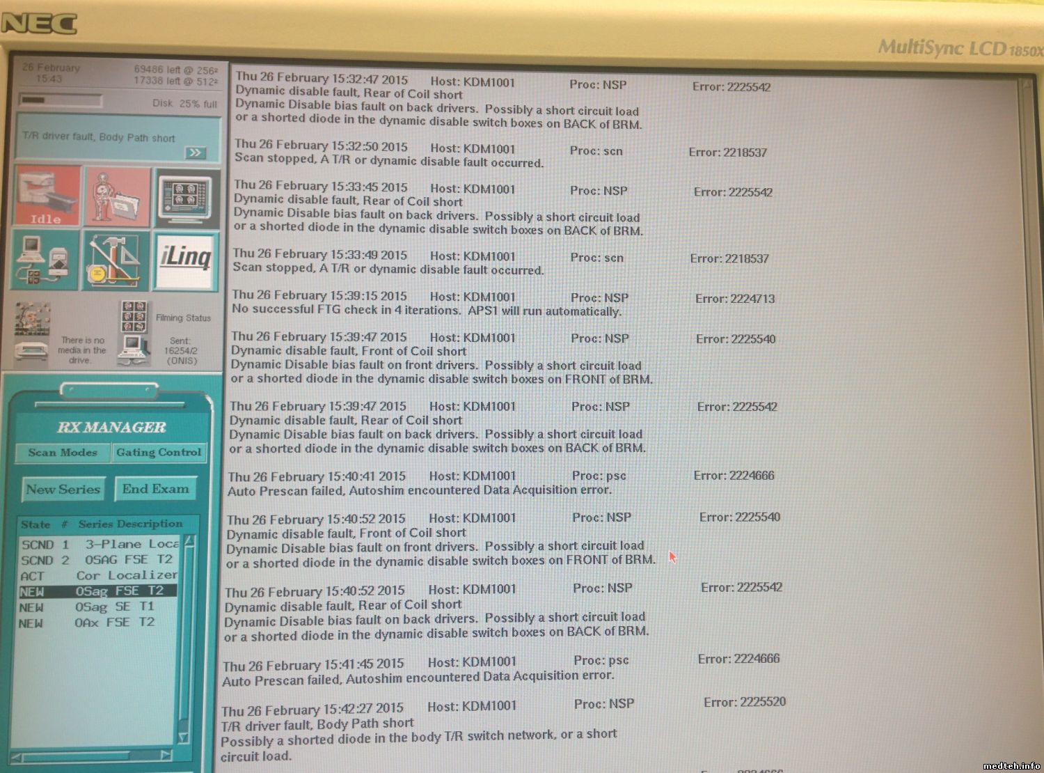

Не запускается исследование , или запускается и сразу отключается, на всех катушках кроме HEAD и BODY( не путать с Open Body) , при этом выдает следующие ошибки.(на фото)
Волков

MedicinerДата: Воскресенье, 08.Мар.2015, 05:30 | Сообщение # 3
У вас сообщений: 26
Ремонт и обслуживание МРТ
Одесса
Вам же ж прям в логе написали чтоб смотрели коробку Dynamic Disable. На ней должно быть написано что это Dyn Disable. И еще, сделайте снимок RF Cabinet чтоб понять какая у вас версия системы.
В коробках проверять диоды.
