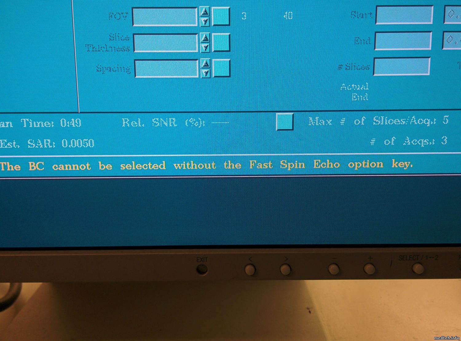

После включения аппарат перестал делать любые последовательности на основе FSE. Другие же , SE, GRE, IR ,
LOC делает без проблем. При открытии выдает такой комментарий "The BC cannot be selected without the
Fast Spin Eho option key" и не дает сохранить. В выборе последовательностей, все FSE просто серые и не
выбираются.

Ну на вскидку проблема с лицензией на данную опцию ... Может ограниченная лицензия была установлена ...

Оказалось проблема в таймкиппере
