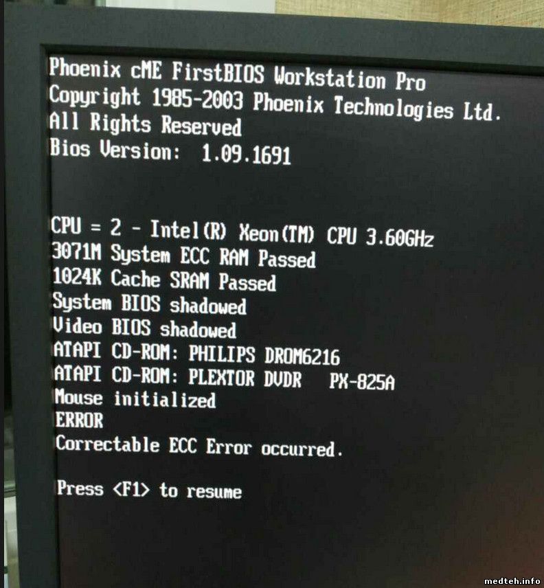

Correctable ECC Error occured.
Press F1 to resume
После F1 работает нормально
Есть подозрение на батарейку BIOS, там обычная стоить, CR2032 3V ?
Workstation Fujitsu Celsius R630
И второй вопрос, поделиться диком BIOS для Workstation Fujitsu Celsius R630?

вообще-то это память, http://en.wikipedia.org/wiki/ECC_memory
посмотрите сколько у вас планок памяти, вытаскивайте по одной и запускайте комп.
проверьте через memtest

Точно память,
