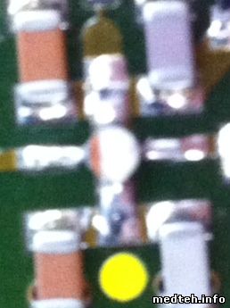

транзистор Siemens Impact Expert на катушку CP Spine array
подскажите номер полевого транзистора, может кто сталкивался? полоска с краю золотистая

Так запаяйте туда малошумящий какой - нибудь. Выбор есть.

уже сделал, впаял Кп302 вывел его в режим и все ок!
