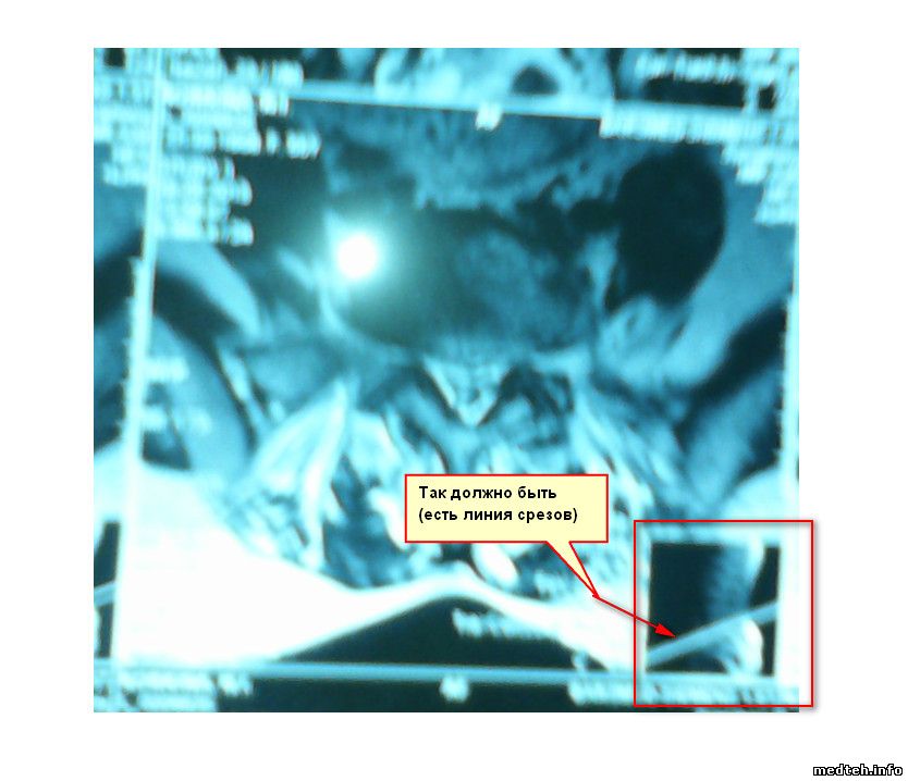

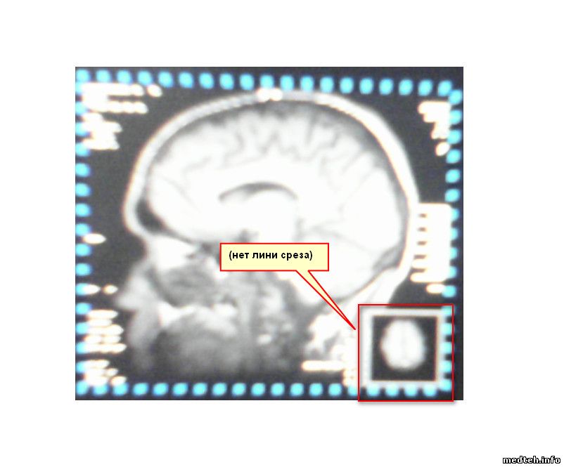

При выводе на экран контрольного изображения Filming выводится соответствующее изображение (Child) но в нем нет срезов. Во вложении два скриншота поясняющие проблему
Один как было , другой как сейчас (нет лини среза) . Прошу прощения за качество сриншотов.
Ткните носом куда смотреть.

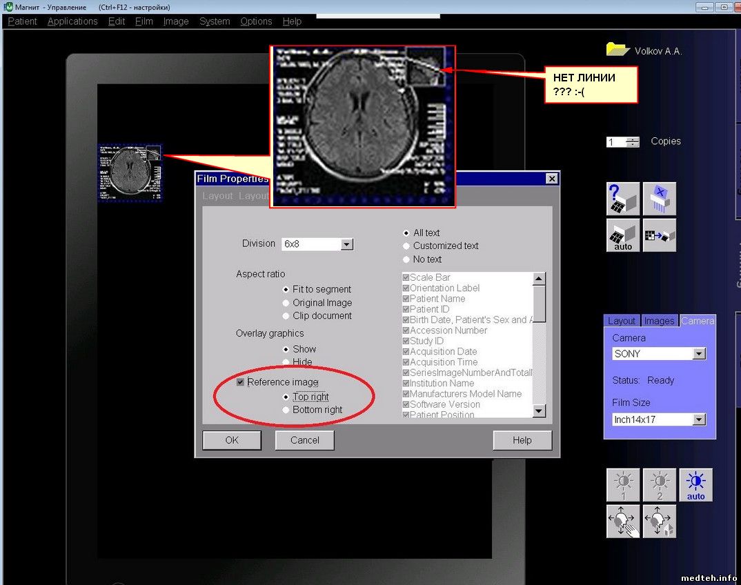

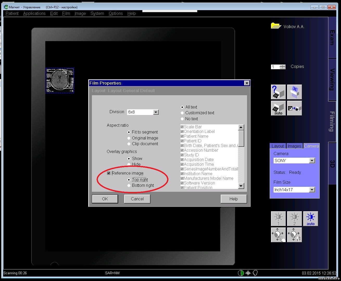

Правой кнопкой на снимке ( либо выбрать всю серию снимков) - "properties" и далее то что на фото:
Окошко то в снимке появляется, а вот линия среза нет
