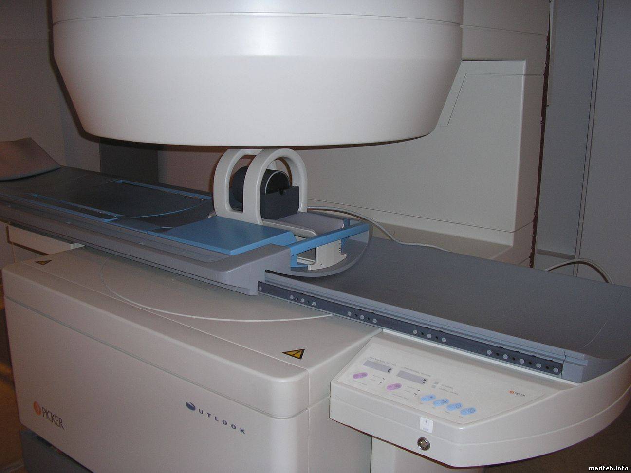

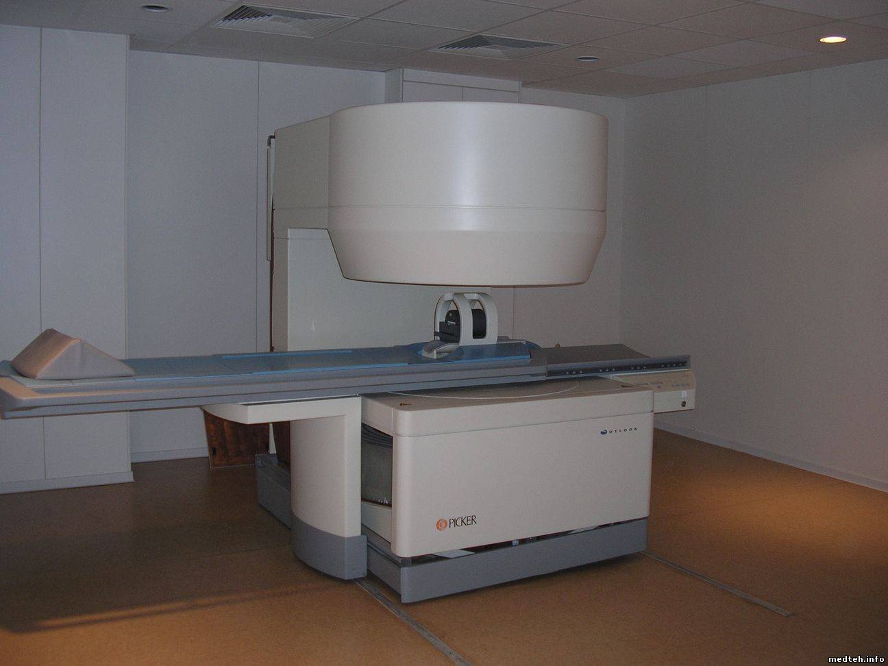

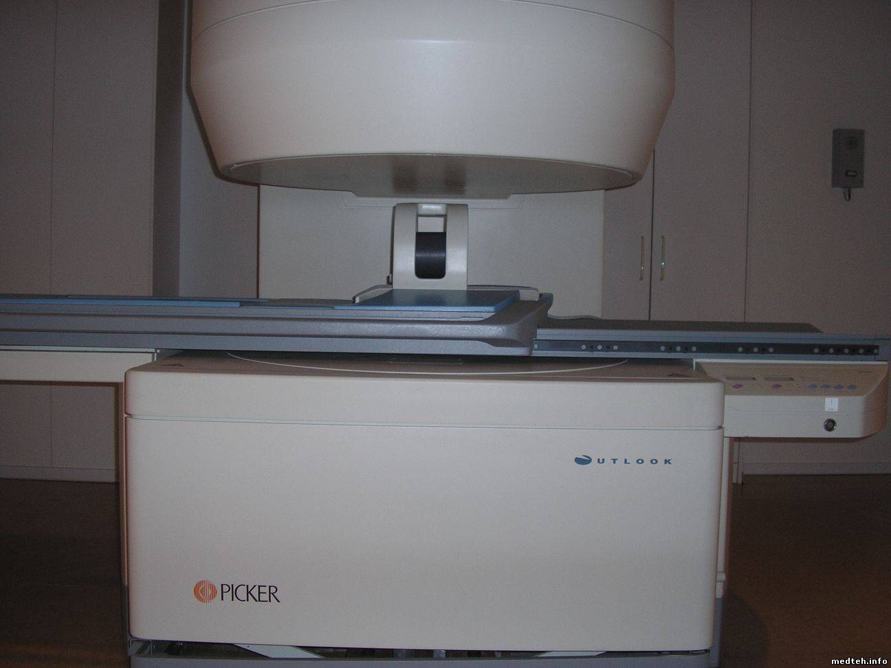

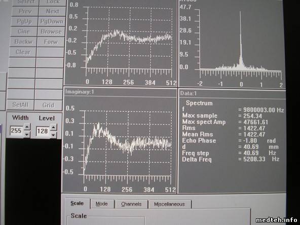

Приходилось ли кому то сталкивать с машиной типа "OUTLOOK T-0,25"
работала вполне прилично, хотя уже довольно древний агрегат, но после долгого простоя (доктор болел два месяца)

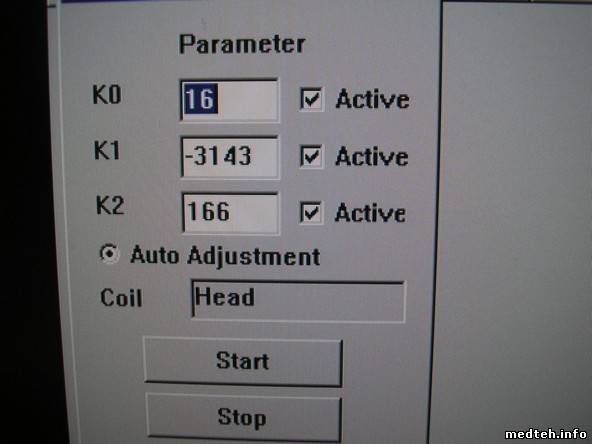

появились сильные помехи, очень низкий коэффициент К1 -3000 (положено в пределах (100-300) низкий SNR сигнал,
если интересно то продолжу...

пиши в более развернутом виде, это же Picker MRI Outlook? в принципе полно частных контор, которые этим аппаратами занимаются ( в забугорье) да и самому можно обучиться-разобраться, была б необходимость...такое соотношение шума на всех катушках?

Поле поднимается нормально никаких сообщений об ошибке, а когда начинаешь делать калибровку, то по одному каналу сигнал идет плохой смотри на фото и в аппаратной на одном из модулей загорается красный индикатор, а иногда загружается и он не горит, вот так что попало вытворяет
ЛомастерДата: Четверг, 09.Дек.2010, 19:58 | Сообщение # 26

Пиши в личку - там разберемся - есть еще один такой глюкавый аппарат. Мне уже вдвойне интересней :)))
Тем более выходы кой-какие нашел
В сервисный режим зайти можешь? Линейную компенсацию делал?

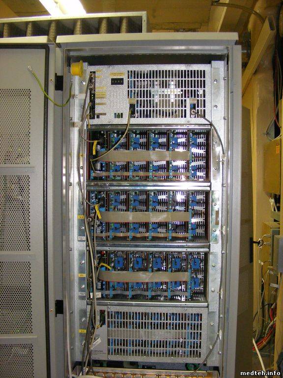

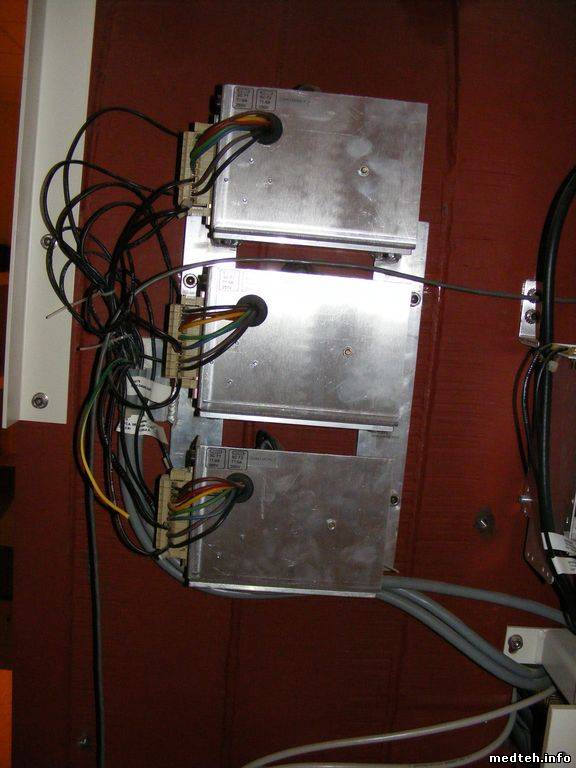

Возможно вы уже решили вашу проблему, но мне все равно было интересно кое что вам подсказать или узнать у вас, ибо у самого такой аппарат в обслуживании.
1.Где находится датчик компенсации? (это такая небольшая прямоугольная коробочка в машинном зале, её шнур заходит на переходную панель) Его положение имеет значение(хотя может и не такое большое)
2.Каково состояние усилителя, соответствуюющего градиенту K1. Мне кажется, что проблема вполне может быть в этом месте.

мы с ним обсудили вопрос поиска неисправности (но в основном это все убираеться Linear Compensation и если не помогло 2nd order
shim) - потом он пропал :) так что помогло ему или нет или он сам до чего дошел- не в курсе...

Какие фотки надо? не совсем понял. А насчет вызвать спецов, не хотят ехать говорят что аппарат снят с технической поддержки , потом деньги бешенные берут а у нас станок печатный сламался негде брать теперь, а им нужно зеленые а у нас краска только серая, и еще предлагают апргрейд, так это лучше купить новый другой фирмы и нового поколения. Вот сами и кувыркаемся заодно и мастрество оттачиваем.

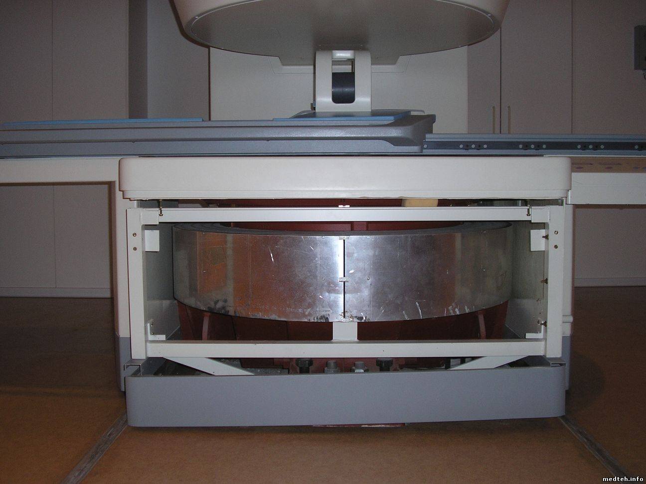

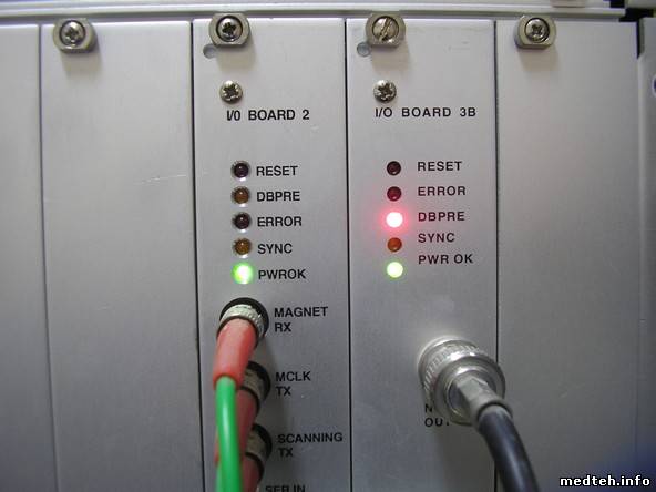

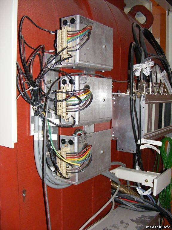

ЛомастерДата: Среда, 16.Фев.2011, 11:45 | Сообщение # 36
У вас сообщений: 195
Эл. механик ИМТ
Алтайский край
фото для SCAN, такой вот томограф, магнит резистивный, охлаждение вода, напряженность поля 0,23 ТС
6281767.jpg (133.7 Kb) · 9932894.jpg (116.2 Kb) · 4273776.jpg (104.9 Kb) · 4652092.jpg (108.6 Kb) · 6559240.jpg (115.4 Kb)

сегодня наконец то удалось запустить МРТ , долго делал линейную компенсацию, пока К1 не упал до нормы, прокатал фантом, доктор прокатал двух пациентов поясничный отдел позвоночника, все остались довольными. Спасибо всем кто принимал участие советами и рекомендациями.

ЛомастерДата: Понедельник, 21.Фев.2011, 08:33 | Сообщение # 40
Эл. механик ИМТ
Алтайский край
Сначала вручную пытался настроить однородность магнитного поля, потом долгог делал линейну компенсацию по одному каналу К1, пока не вогнал в режим. Сначала это проделал на головной катушке, потом на большой для BODY , с фантомами соответсвенно. С первого раза конечено это не получилось, пришлось возиться нескольок дней подряд. Уже потерял надежду.
