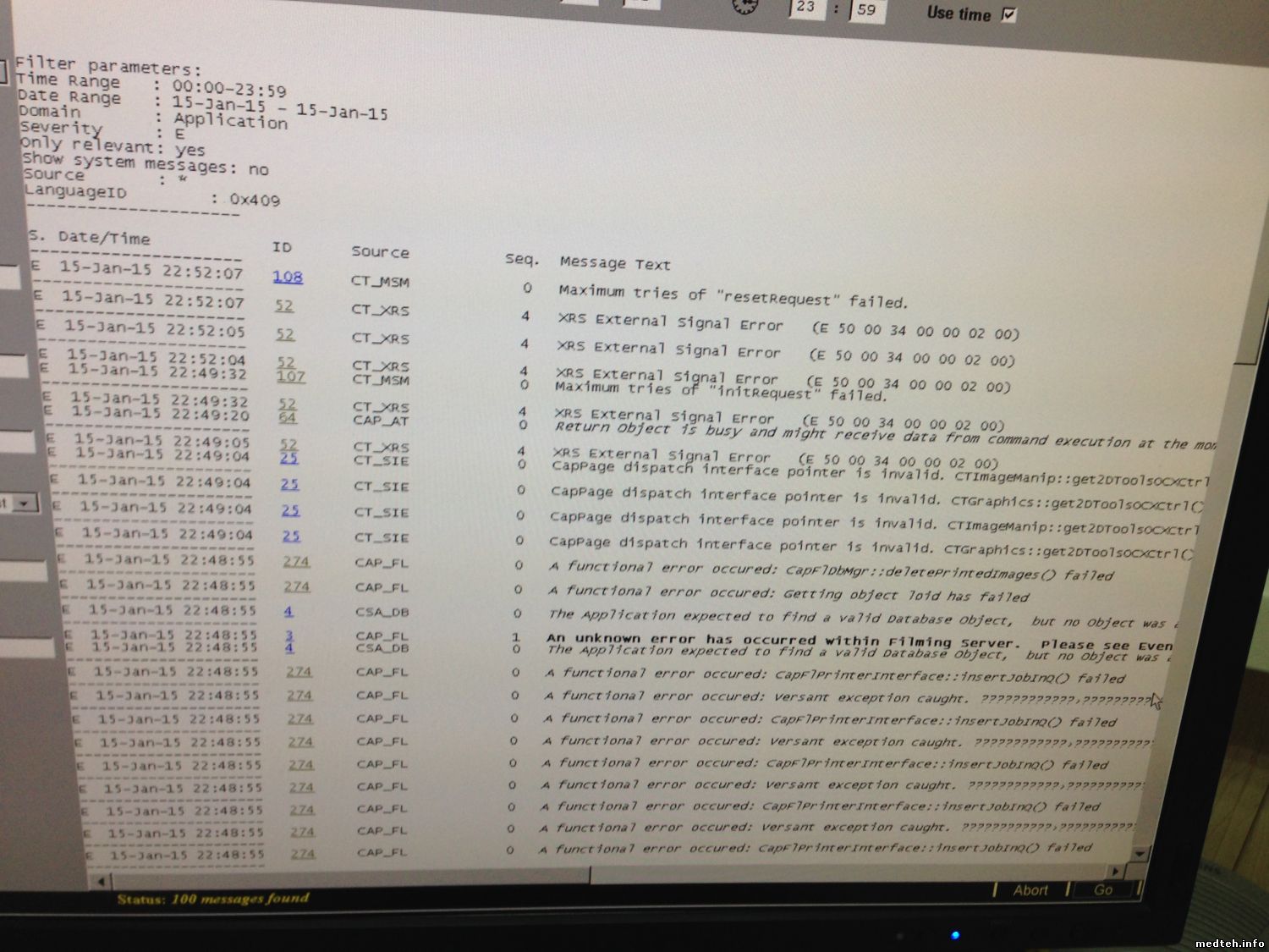

Вечером выключили аппарат как обычно, утром не включился -
На гентри при включении загораются только лампочки Stop на передней панели. Вращения гентри нет.
В логе ошибок при старте
XRS External Signal Error CT_XRS_52

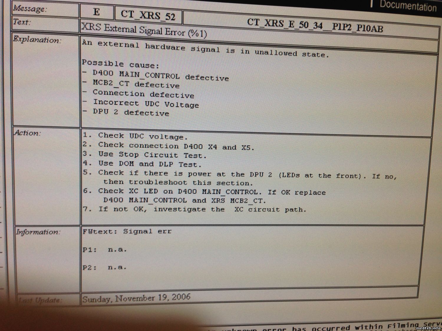

Софт предлагает:
1.Check UDC voltage
2.Check connection D400 X4 and X5
3.Use stop circuit test - Как это сделать ?
4.Use DOM and DLP test
5. Check if there is power at the DPU 2 (Leds at the front) --- Подсветки кнопок на панели нет никаких кроме Стоп
6. Check XC LED on D400 MAIN_CONTROL - Индикатор горит
Может у кого есть сервис мануал, что бы проверить питание полностью. Есть мысль что может как раз Стоп "залип"

покажите лог полностью. напругу проверили ?

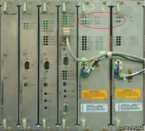

Я думаю эта машина должна быть похожа на старый филипс 8000 серии. Если так то:
1. откройте переднюю крышку
2. найдите корзину с питальниками (c-box) там находится DPU2 и проверьте указаные индикаторы, а в случае если они не горят напряжения на разъемах питания

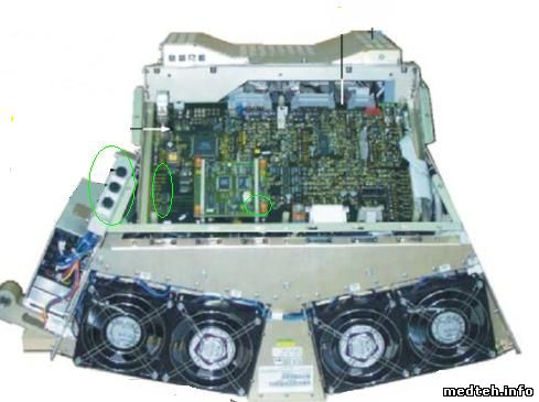

3. проверьте индикацию под крышкой d400 (на фото она снята), там есть отверстия через которые все видно.
4. проверьте 3 предохранителя на левой стороне xrs (см. фото)

Лог приложил.
Плату D400 заменили в сборе ситуация не изменилась.
DPU2 Как выглядит? ничего похожего на фото 1 не нашел :-( не нашел
Предохранителей, как на фото тоже не нашел.
Индикация на Д400 при попытках старта (когда двигается пластина над трубкой) мигает зеленый индикатор на MCB - еще светится индикатор по центру платы. Остальные диоды не горят никакие.

Можете открыть 52 ошибку ?
Oper99Дата: Пятница, 16.Янв.2015, 09:57 | Сообщение # 6
начинающий
Караганды
Вот описание.

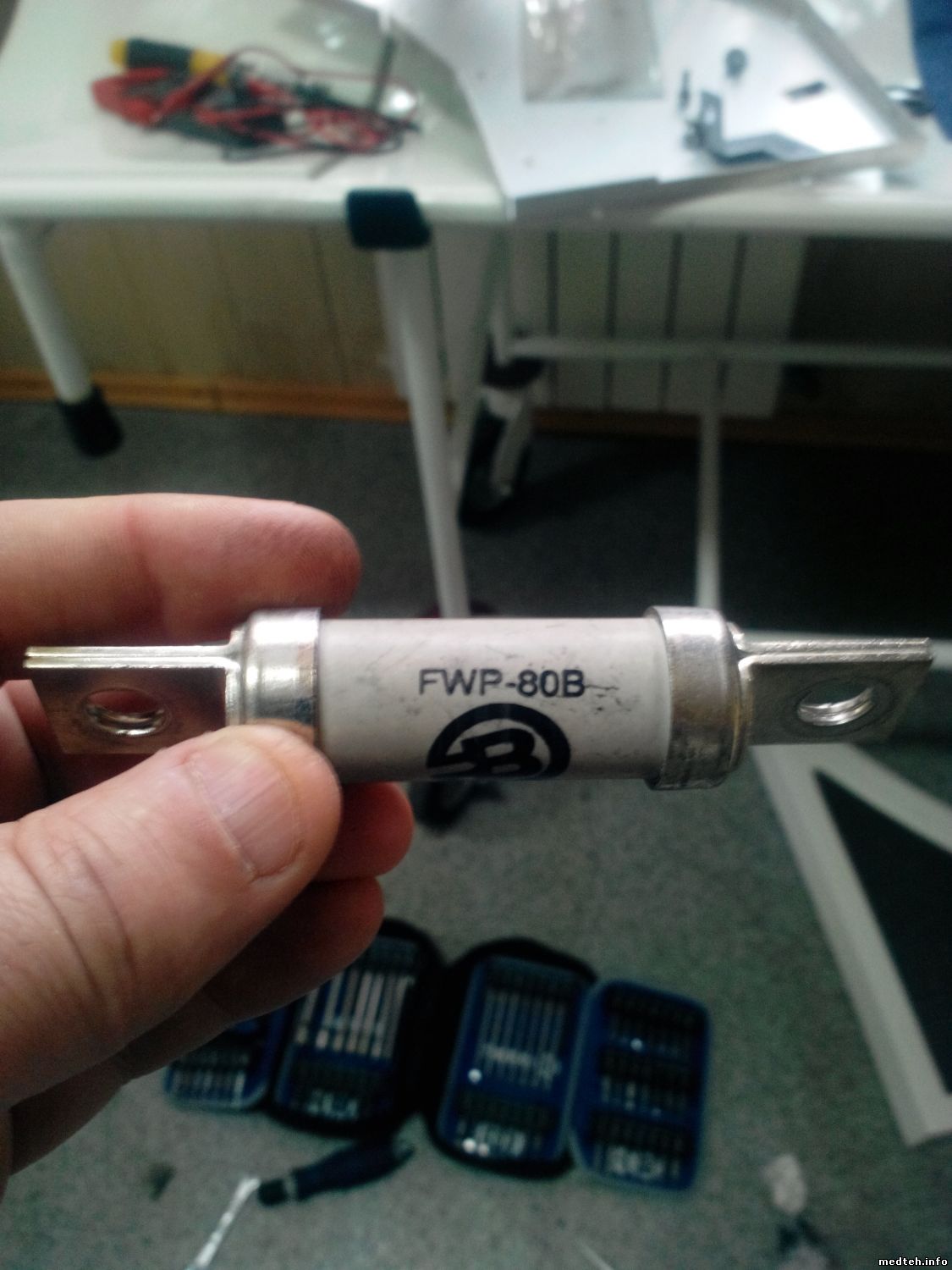

Закончился поиск двумя сгоревшими предохранителями в высоковольтной части.
После замены все заработало.
