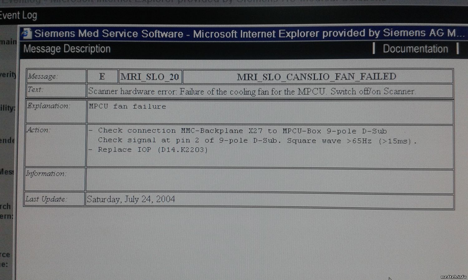

refrenДата: Среда, 21.Янв.2015, 17:02 | Сообщение # 8
У вас сообщений: 317
Ситуация разрешилась.
Изначальной проблемой был зависший MSUP.
В дальнейшем при проверке MPCU Box на другой машине видимо повредился таходатчик в вентиляторе.
При его диагностике было проверена выходная частота - 72 Гц, при минимальных 65 Гц. (см фото)
Напряжение же однако было 3,6В когда по мануалу на этот вентилятор должно быть ровно 3В.
Осциллографа под рукой нет - поэтому не могу сказать как ведет себя вентилятор, но именно из за него IOP вешался и тянул за собой MSUP.
Вентилятор заменен на обычный компьютерный куллер с таходатчиком.
