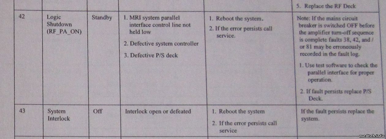

Если это S26, то вот 42 ошибка 26-го

Судя по вашим ошибкам, примерно как я и сказал - без логов с консоли даже и думать нечего диагностировать.
Что угодно может быть.
