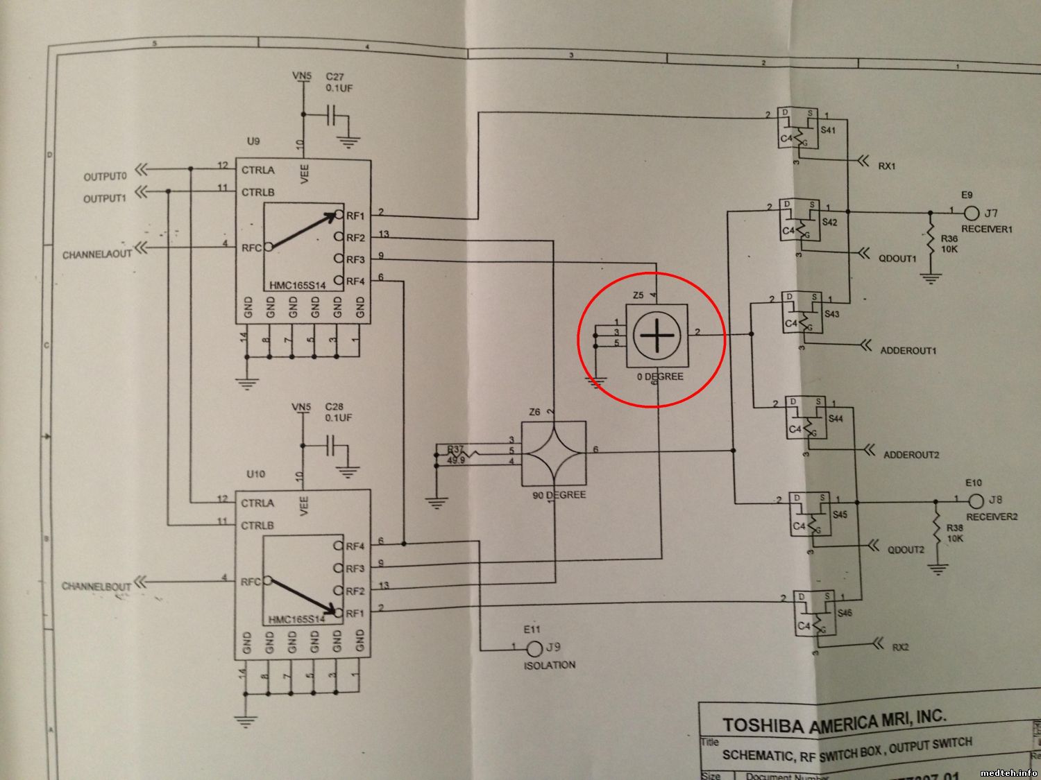

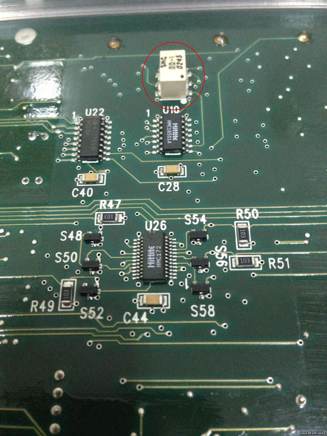

В системе был скачок по 5В. В одном из блоков питания сгорел предохранитель. Начала выскакивать ошибка RSB_ERR. Выяснили что RSB - это RF Switch Board. Достали эту плату, нашли одну вылетевшую микросхему HMC172QS24, заменили её. Вот грешим на еще на элементы что на фото (вздувшиеся). Помогите пожалуйста определить что за элементы. Спасибо.

Очень похоже на ВЧ трансформаторы: суммирующий и квадратурный. Прозвоните обмотки или аккуратно вскройте один из них, срезав верхнюю часть корпуса.

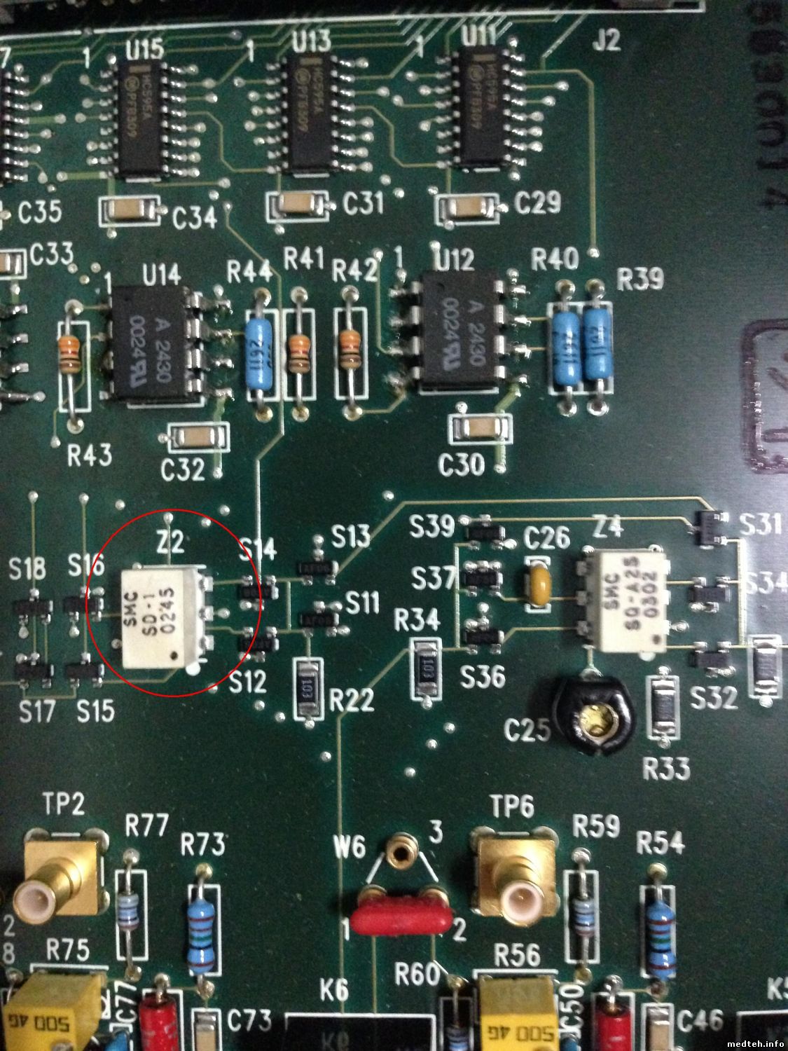

SD-1 - синфазный делитель мощности 2-300 МГц,
SQ-A25 - гибридный фазовращатель (90 градусов).

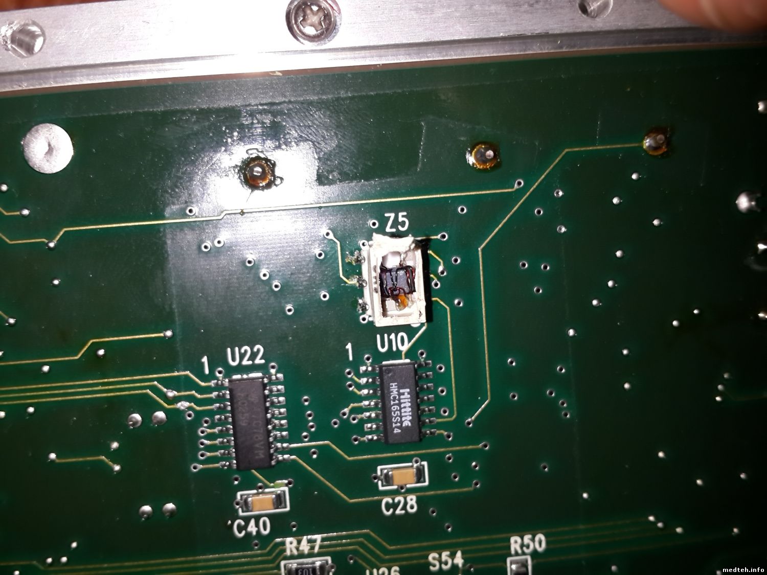

При прозвонке все ножки звонятся между собой (как одного так и другого), при чем они также звонятся на землю. Вскрыв один из элементов, внутри видно феррит и проводки двух цветов (красный и синий), фото приложил. Так что, это все же трансформатор?

Sibulba, Спасибо большое, так нужно менять и то и то? Всего на плате по три их, SD-1 - раздутые, SQ-A25 - нормальные.

Все ножки звонятся на все скорее всего как раз через общую землю. Советую выпаять и прозвонить, в выпаянном виде все на все звониться не должно. А если и так звонится накоротко, то скорее всего расплавилась изоляция проводов от перегрева. Можно в таком случае колечки и самому премотать, витков там не много.
