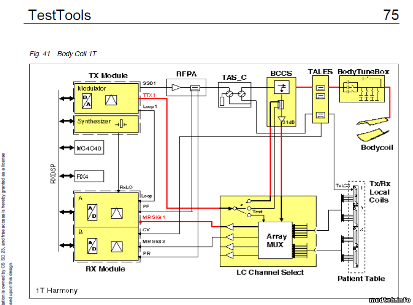

При дохлом TAS тюнкал пройдет, т.к. он не участвует в измерительной цепи (при исправном BCCS). Тестовый сигнал поступает с TX module/RFSU непосредственно на LCCS, и далее на направленные ответвители (directional couplers) в BCCS, который терминируется через TALES на первом этапе калибровки, и через BTB - на втором.

refren, Объясни, пожалуйста, почему не проходили тесты с терминаторами, если неисправна была БК? Ведь при этих тестах БК отключается. То есть причина неисправности устраняется?
Отчего же отключается?
Вот схема тестирования BC.
Нам не повезло при первоначальном съеме БК увидеть микротрещину в пайке конденсатора. А когда заменили кабель и изменилась сопротивление кабеля микротрещину начало пробивать и мы увидели очевидный нагар на БК и помехи на Спайк чеке.
KVIДата: Суббота, 06.Дек.2014, 21:26 | Сообщение # 17
У вас сообщений: 396
МРТ
Елец
Я имел ввиду тесты с отключенной от BTB body coil и с терминаторами,подключенными к ВТВ. Согласись, что в данном тесте ВС отключена от ВТВ и при отваленых в ВС конденсаторах , тесты должны были пройти нормально. Что у меня и было (в случае залития ВС. Хотя отвал конденсатора делает, в принципе, тоже самое - расстройку передающей антенны). С терминаторами тесты проходили, а с ВС - нет.
