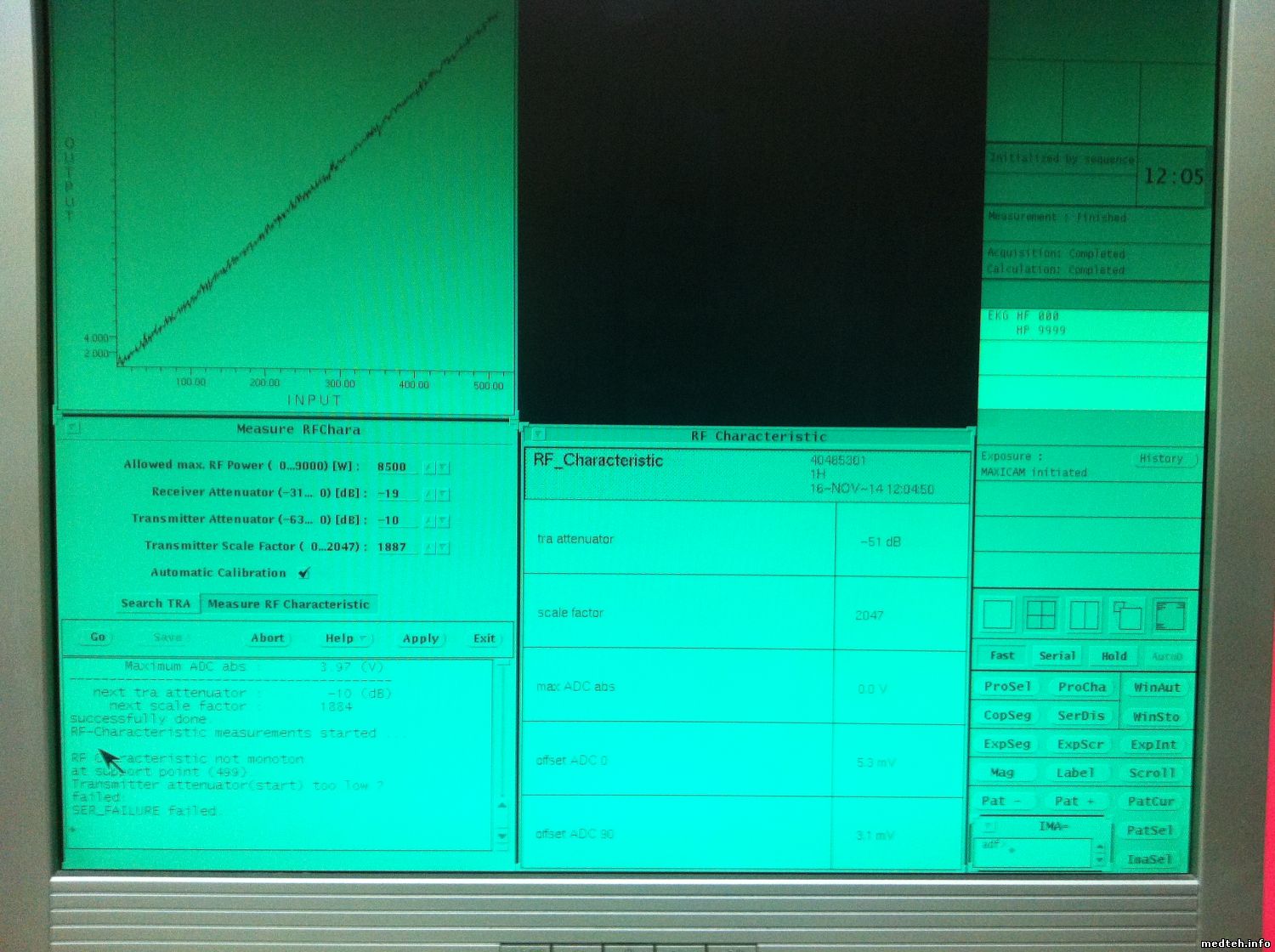

IMPACT EXPERT не снимается RF характеристика с лампы, ставили 3 новых лампы, все также, фото прилагается

Меня немного смущает transmitter attenuation -51 db и ADC max 0.0V.
В норме, насколько я помню там что-то типа -9 -12 db и 5V.
Что из этого первично, большой вопрос.
Погоняйте тесты радиочасти, посмотрите фанкшен на снятие РФ-характеристики и диаграммы в нем, может что-то сдохло или отвалилось?
И если вы систему стартапите (а больше всего на то похоже, КМК) , то убедитесь, что все правильно собрано. Потому что типичная РФ-характеристика выглядит совсем иначе.

Ясен пень, имеет. В каком-то смысле. Но это ответ уровня вопроса. Т.е. если у вас плата ПАЛи вообще сдохла, то усилитель вообще ничего передавать не будет, ЕМНИП.
Но он же у вас как-то автокалибруется, подгоняет параметры РФСУ и выходную мощность, судя по нижнему левому квадранту.

Интересно то что со старой лампой снимается характеристика и аппарат работает

А вот это уже интересно. Я бы сравнил для начала модели ламп, потом позвонил ноги друг на друга, а потом, если явных косяков нет, сделал бы все необходимые подстройки усилителя с новой лампой.
Потому что фигня какая-то. Я такого ни разу не видел.
