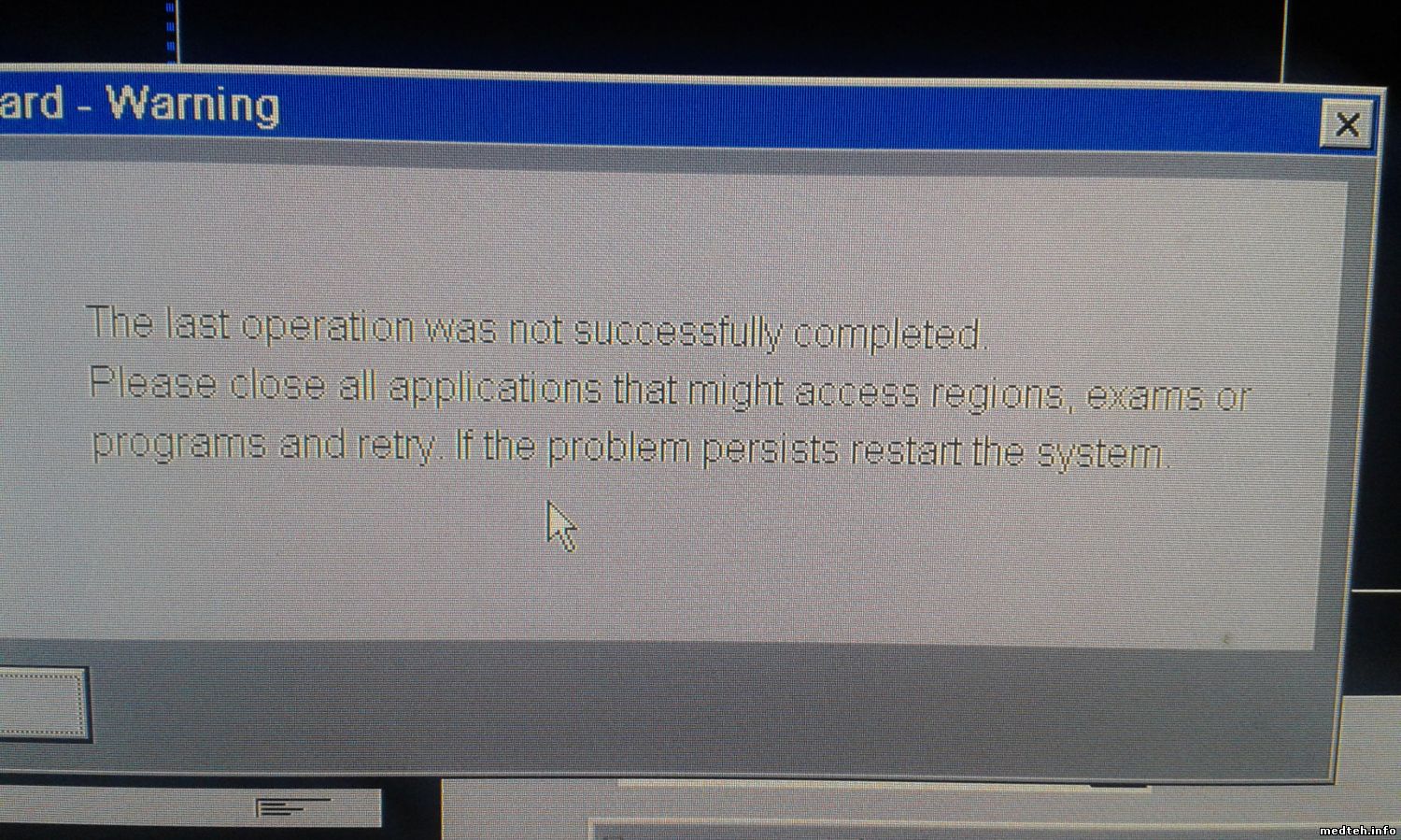

Восстанавливаю бекап протоколов с другого томографа (аналогичный Siemens Harmony, возможно другая версия Синги)
Восстановление проходит без ошибок, перезагружаю Сингу, проходит конвертация.
После регистрации пациента и выбора региона исследования выдает ошибку
Program card - Warning
The last operation was not successfully completed.
Please close all applications that might access regions,
exams or prograns and retly. if the problem persists restert system.
/ошибка дублируется 7 раз сразу, при нажатии на ОК и попытке изменить область исследования с головы на ноги опять серия ошибок ( уже 10-12 окошек)
Пробовал удалять старые протоколы USER-a подчистую, пробовал менять тип градиентов и назад с полной конвертацией протоколов.
Ошибка не прошла, томограф на новых протоколах не работает.
Какие еще есть варианты?
/томограф б/у из Европы - родные протоколы черт и что.

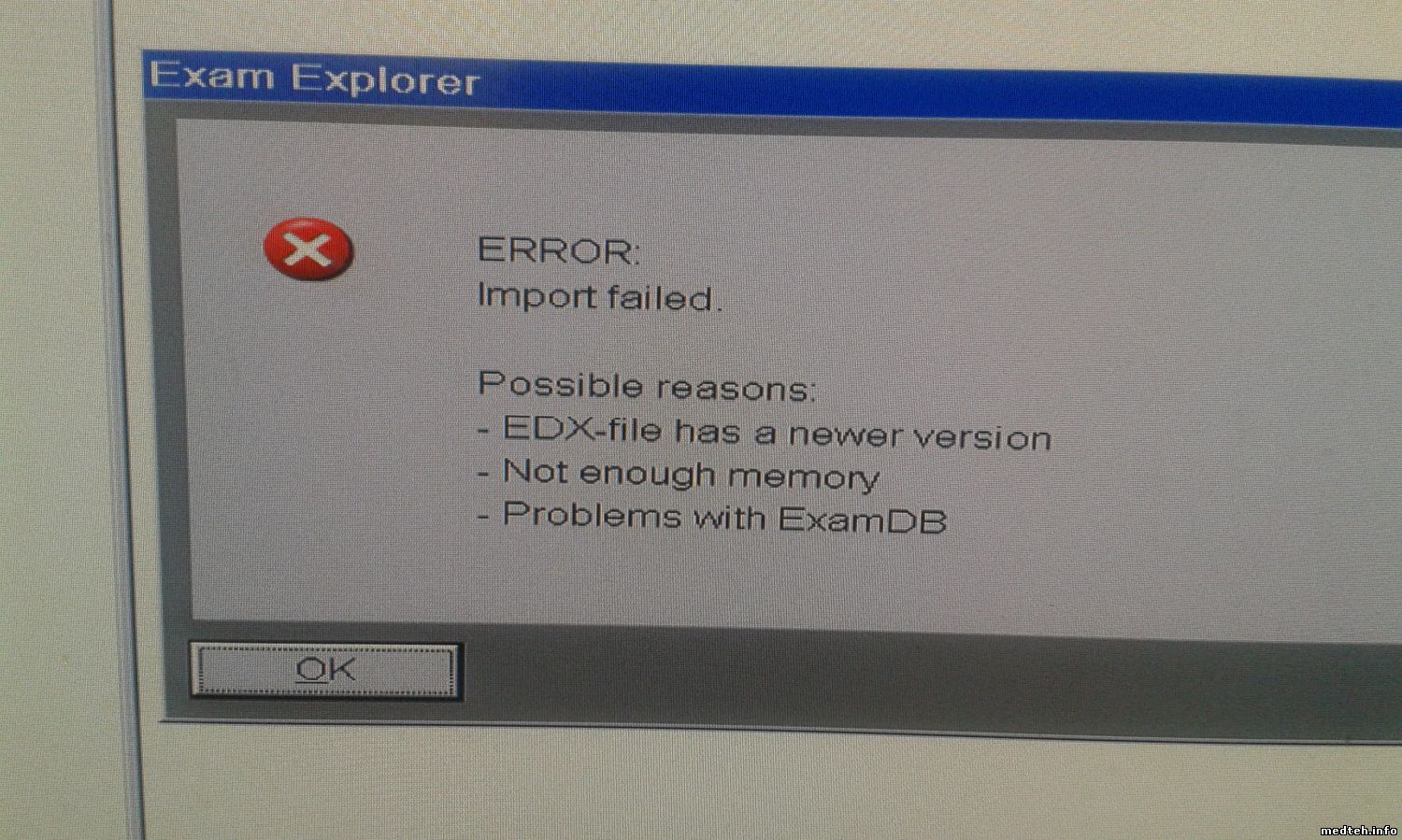

Импортировать и экспортировать не получилось - видимо разные версии (пробовал с последовательностями и без)

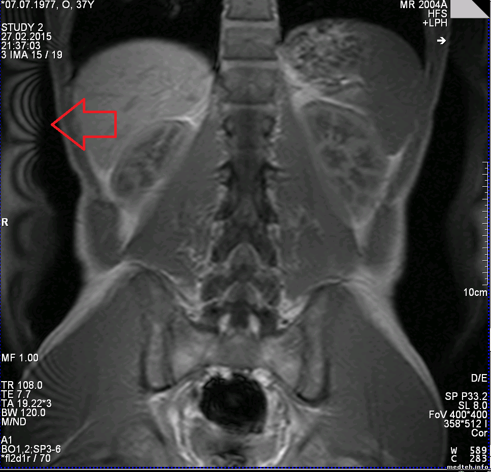

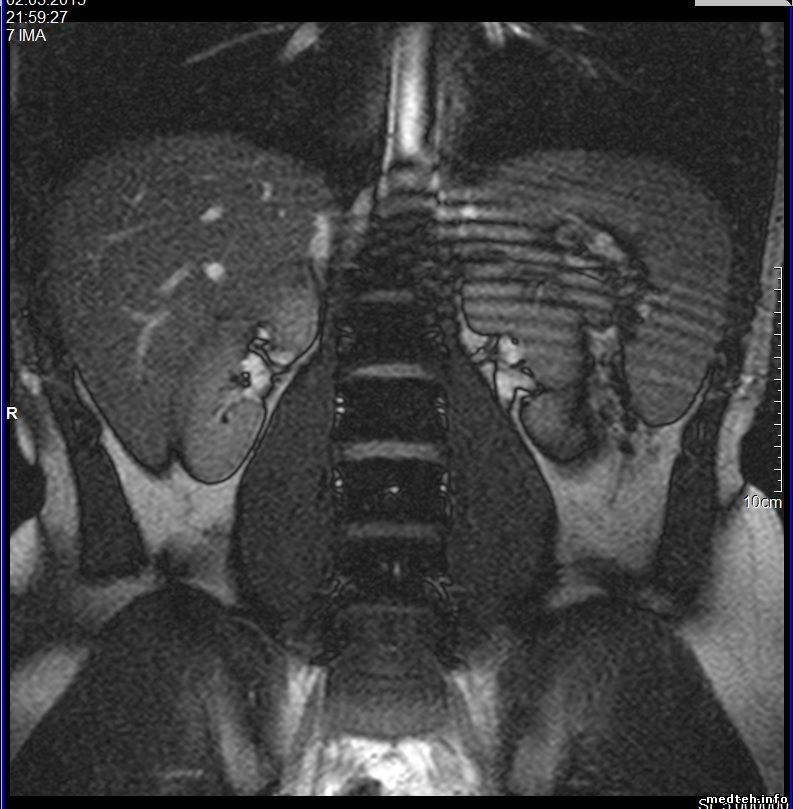

Поработали на этих протоколах 1-2 недели ( операторы к ним толком еще не привыкли) и начались странности:
Появился посторонний звук на исследовании ( дребзг), при поиске выяснилось следующее:

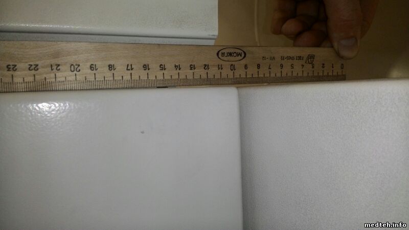

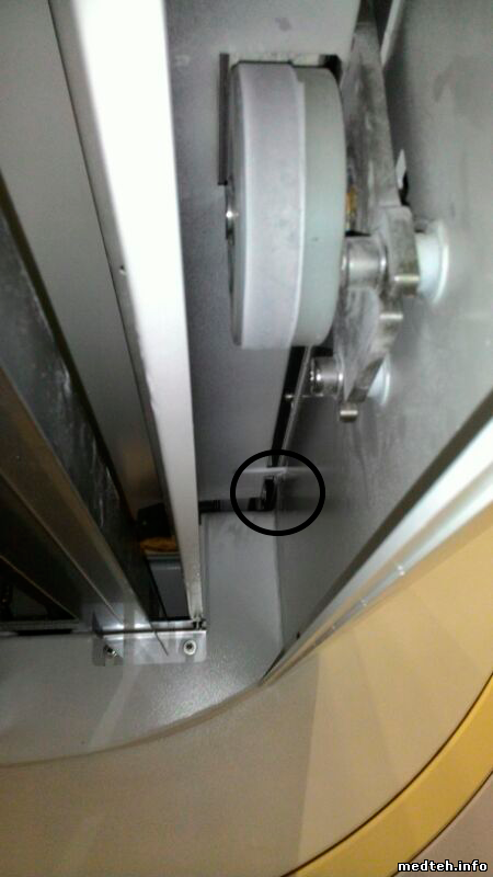

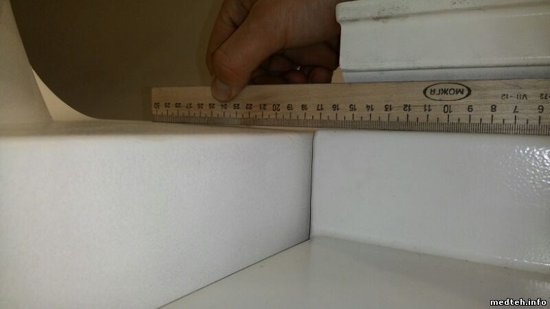

1 Дека стола перекошена
Из за этого стол в закатанном положении не касался правых роликов ( видимо уже винтом пошел)
Как исправить кривизну деки?
2 Вибрировал декоративный лист металла был обмотан изолентой
Вместе с появлением постороннего стука появились и помехи
Помехи в 95% случаев на брюхе
5% - голова
Все остальное нормально.
Все исследование целиком - https://yadi.sk/d/wVJoP73mezUUw
Томограф прошел полный Tune-up,
Прошел Quality Assurance все кроме Spike Check прошло.
https://yadi.sk/i/Ltfj94NHezV5T
Spike Check такой с ремонта body coil
http://www.medteh.info/forum/58-10767-1
Что это может быть?

А вы уверены, что у вас со столом проблемы, а не с криво засунутой боди катушкой?
Так-то регулировки стола где-то в ТS описаны ... в некоторых пределах они вполне устраняют перекос. Но что-то ни разу они в моей практике настолько, как вы описываете, нужны не были. Потому и сомневаюсь.
Ссылка на фото 777.jpg показывает совершенно чистый спайкчек.
Если вы что-то из конденсаторов не пропаяли или что-то треснуло, может искрить и хрен вы это найдете без отпайки.
Но сканы на типичные спайки не похожи. Левая картинка сильно напоминает ушедший шим или конец зоны гомогенности (сравните с полем зрения, сделайте тест FS), правая - ХЗ что, дифракция какая-то.
У вас точно QA полностью хороший? При нагрузке на стол а-ля пациент и пр.?

refren, Ну раз спайк чек не проходит, то и борись со спайками. Любая дребезжащая железка (гайка, болт) дадут помеху. Понимаю, что под полем теперь лазить неприятно, но придется.
При поиске неисправностей с БК снималось и вновь устанавливалась куча блоков. В т.ч сама БК - смотрите крепеж БК.
Спайк - это, как правило дребезг металла. Чтобы прокачать брюхо градиенты выдают более мощную пследовательность - вот и телепаются шайбочки-гаечки. Просмотри пока это.
