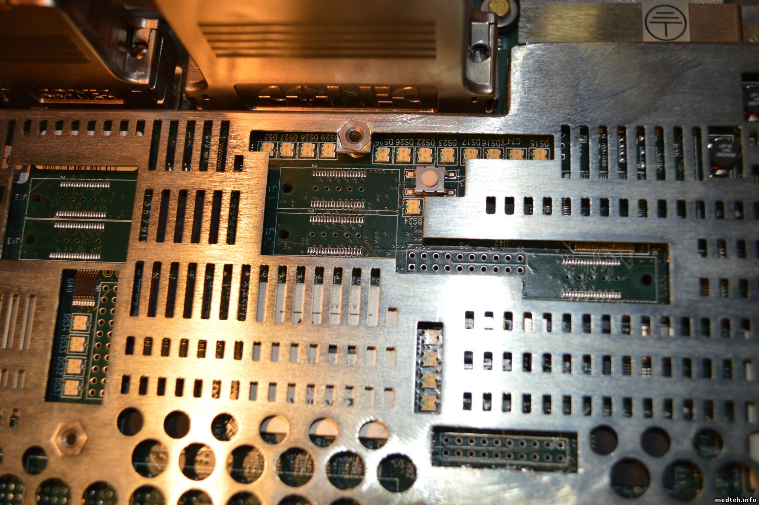

уточнил светодиоды C74 моргает красным и DS 26 горит красным остальные бегают по очереди зеленым цветом!

Что за светодиод С74? DS 26 - RCOM to ACQ Comm. Проверьте соединение RCOM c ACQ.Светодиоды DS10-DS13 все горят зеленым?
Это светодиоды напротив световодов.

DS 10-DS13 горят зеленым ,С74 находится в ряде с другими светодиодами где DS26
davidДата: Понедельник, 17.Ноя.2014, 15:30 | Сообщение # 14
У вас сообщений: 69
новичок
попробую фото сделать!
davidДата: Понедельник, 17.Ноя.2014, 16:25 | Сообщение # 15
У вас сообщений: 69
новичок
увеличив можно увидеть светодиод (с 74)
hobot111Дата: Вторник, 18.Ноя.2014, 09:17 | Сообщение # 16
У вас сообщений: 284
соловьиный край
С74 это SMD конденсатор так светодиоды не обозначаются. А этот светодиод- DS14- (overrun). Мой Вам совет, обратитесь за помощью к квалифицированным специалистам,изучать обозначения электронных компонентов дешевле будет на более простой технике.
