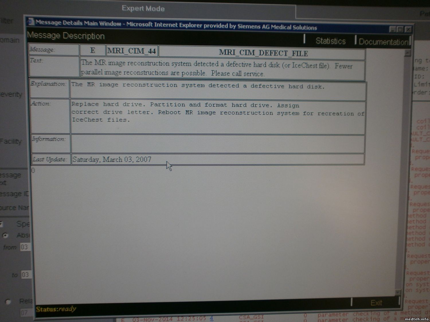

Здравствуйте коллеги,
Сегодня выскакивает ошибка реконструктора, говорит, что дефективный диск, но программы идут.
Не могу понять какой? Вроде бы все харды проверил, ткните пож. Идеи кончились.

FedorMДата: Понедельник, 03.Ноя.2014, 15:52 | Сообщение # 2
У вас сообщений: 271
сервисный инженер МРТ
Просто забейте. Нормальный глюк системы в определенных обстоятельствах, если не вдаваться в детали. Работать будет.
Скорость дисковой системы для сырых данных не в норме, наверное. Если винты без сбоев, все ок.
LeontevДата: Понедельник, 03.Ноя.2014, 16:14 | Сообщение # 3

FedorMДата: Понедельник, 03.Ноя.2014, 22:49 | Сообщение # 5
Leontev, да нормально у вас все, не беспокойтесь. Если хочется, сделайте тест имаджера под сервисом несколько раз.
Обычно такое бывает на софте VA30, поставленной на Celsius R630.
Трудно сказать, почему именно, но КМК это связано с диском для сырых данных. Софт несколько винтов объединяет в какой-то массив, и часто ему что-то в нем не нравится. То ли скорость линейной записи, то ли еще что-то.
Просто я знаю несколько систем, которые годами работают без сбоев с подобными сообщениями и нормуль. Я поначалу сам беспокоился, потом забил.
Как победить - не знаю. Т.е. идеи есть, а смысла с ними связываться я не вижу. Ну, например, вы хотите искать другие винчестеры и переставлять софт, чтобы получить не гарантированный результат? Или, например, искать SAS-контроллер и опять же другие винчестеры с переустановкой? Ради одного сообщения? Тогда флаг вам в руки, если очень скучно - побеждайте.

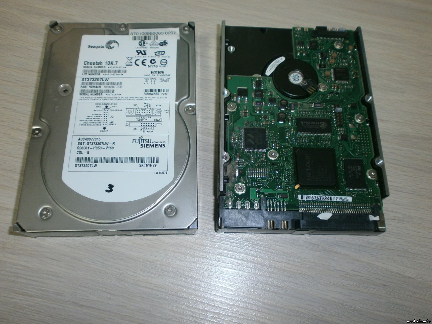

Уважаемые коллеги,
А возможно ли заменить жесткие диски из HOST и MRIR на ST373207LW Seagate 73-GB Ultra320 SCSI 10K ?
Нужно обязательно искать part number 9X3005-140?
fred1Дата: Среда, 05.Ноя.2014, 21:16 | Сообщение # 9
У вас сообщений: 551
Анапа
любые Ultra320 SCSI подходят, даже объем диска не имеет значения, лишь бы был больше 73Gb ... а в роли системного и 32 Gig за глаза достаточно ! Для RAID нужны два одинаковых диска по объему !
Можно и SATA поставить, с переустановкой системы только прийдется поколдовать ...
