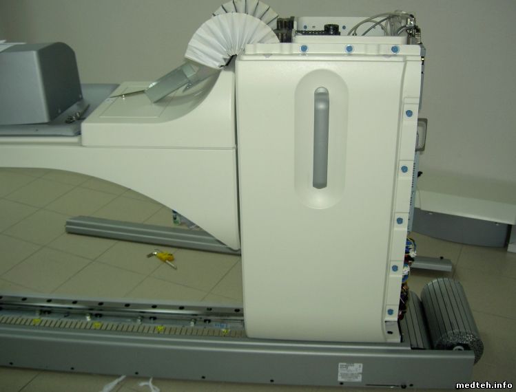

КТ-часть Somatom Emotion 16 PET
стол-пьедестал как на картинке:

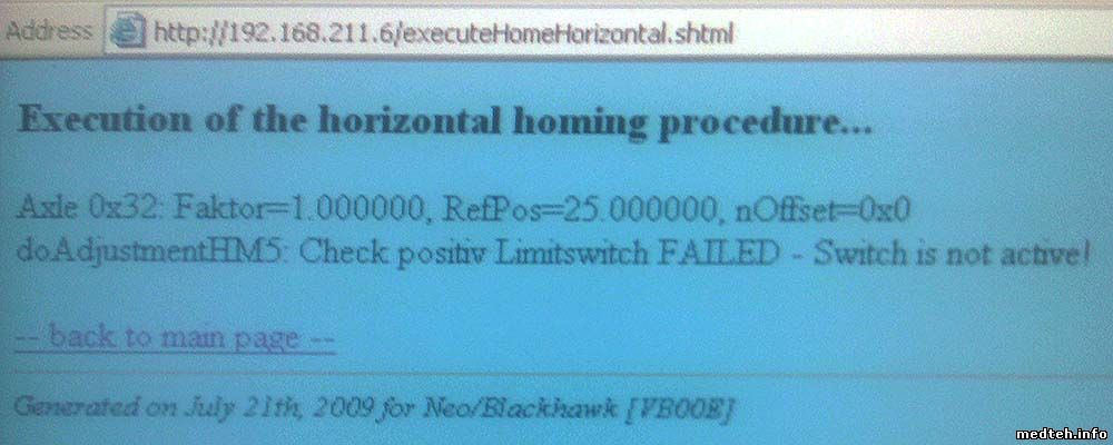

настройку PHS провожу из-за того, что горизонтальная мерная линейка (магнитная лента) поставлена новая взамен порипанной старой, инициализация и калибровка проведена, но при проведении horizontal houming procedure выдает ошибку:
очевидно, какой-то концевик шалит, облазил весь PHS, по горизонтали концевиков нет, по вертикали три концевика, все рабочие, к среднему концевику кабель вообще не идет.. так и должно быть?
Еще есть кабель на котором написано External_nut, идет в район гайки винта вертикального привода. Если скинуть фишку, то стол вообще помирает. Что это? Контроль на тему "отвалилась консоль стола под весом пациента"?

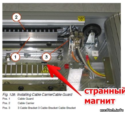

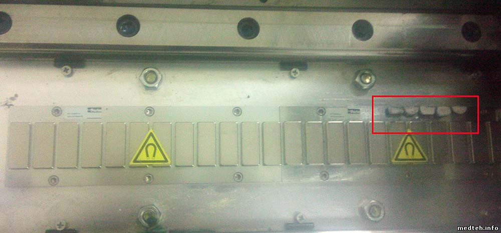

ну ладно.. всеж у меня есть версия насчет концевиков. На последнем магните линейного двигателя прилеплен маленький дополнительный магнитик.
Для чего он? Возможно, это метка остановки для двигателя, а на двигателе геркон стоит? Как его проверить? Подходит эта штука под понятие positiv limit switch?

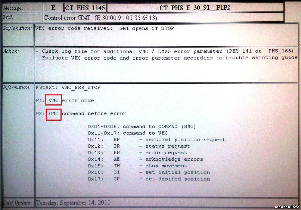

эта ошибка достала уже.. не могу корректно расшифровать. Если P1=6f, то после перевода из Hex получается P1=111, а такого номера нет. И что такое GMI?

сегодня успешно провели с коллегой horizontal houming procedure dance2
как и предполагал - отвалился магнитик, он же positiv limit switch
negativ на месте, а позитива нет ))
как видно из названия, магниты смотрят вверх разными полюсами и датчик их различает

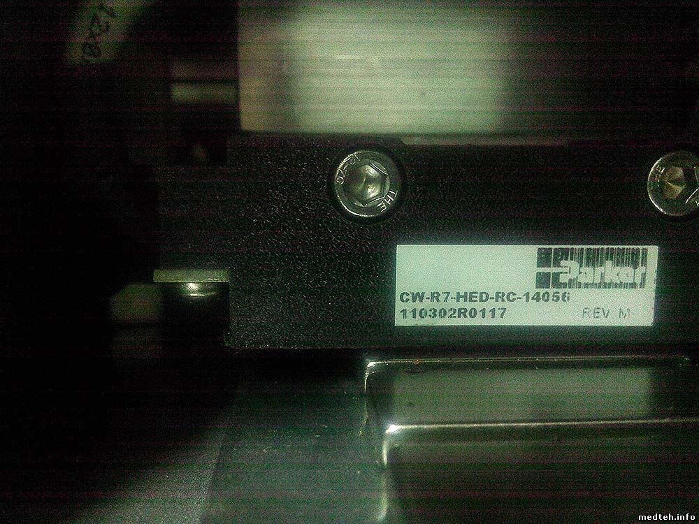

датчик и линейный мотор фирмы Parker Motors, но в их каталоге эти шняги бесполезно искать, инфа выдается только по запросу, сам датчик расположен под пьедесталом над магнитами горизонтального мотора
в общем, из обломков подходящих магнитов была сооружена наспех метка
и приклеена эпоксидкой )). Но надо ориентировать вверх полюс, противоположный negativ-метке. И все получилось, полагаю, что "опупея" завершается ))

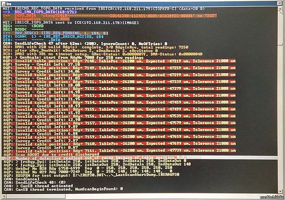

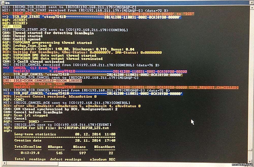

Со столом пациента масса нюансов связана. Сигнал о положении стола передается по двум каналам на IRS, где инфа о Z-координате участвует в расчетах во время реконструкции. Поэтому при отсутствии данных с одного из каналов, сигнал о неисправности поступает с IRS и другие блоки прерываются со ссылкой типа "мне IRS сказал". Это сильно путает диагностику, особенно потому, что в IRS-логе как-то все мутно на момент ошибки. Вот пример:
Что здесь можно понять? IRS и ICS пообщались, сказали друг-другу "прощай" (cancel), ну и topogram terminated. Стол при этом управляется нормально, с кнопок и из программы, все ОК. Иногда в логе можно встретить такое:

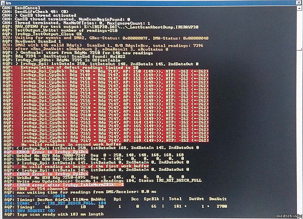

Тут уже конкретно нет чтения по одному каналу о положении стола. Но если не знать, что их ДВА, то возникает когнитивный диссонанс: данные вроде как есть, но их так же и нет. Траблшутинг рекомендует чистку магнитной ленты, регулировку зазора датчика, замену ленты, датчика, что было проделано (насчет ленты замена оправдана, старая подкоцана была), но счастья не пришло. Ну, в общем, стол был разобран практически весь, рассупонены все кабеля и неисправность в итоге найдена. ))
