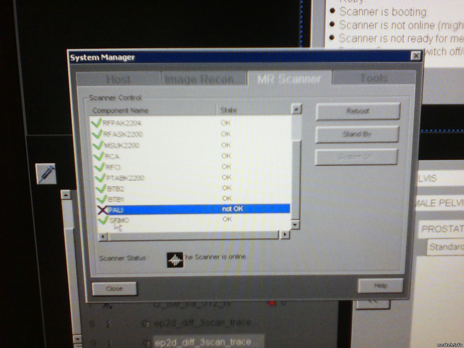

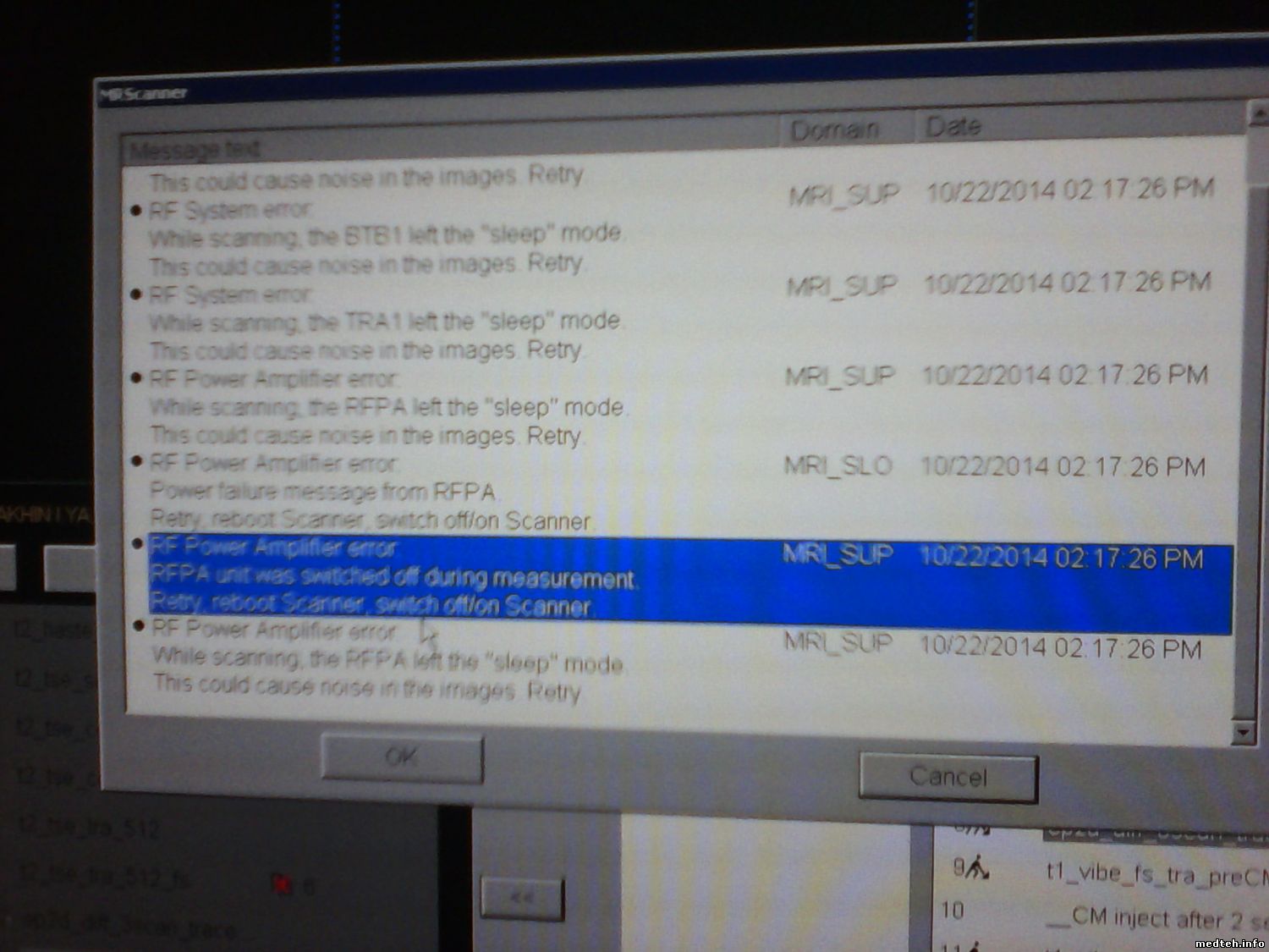

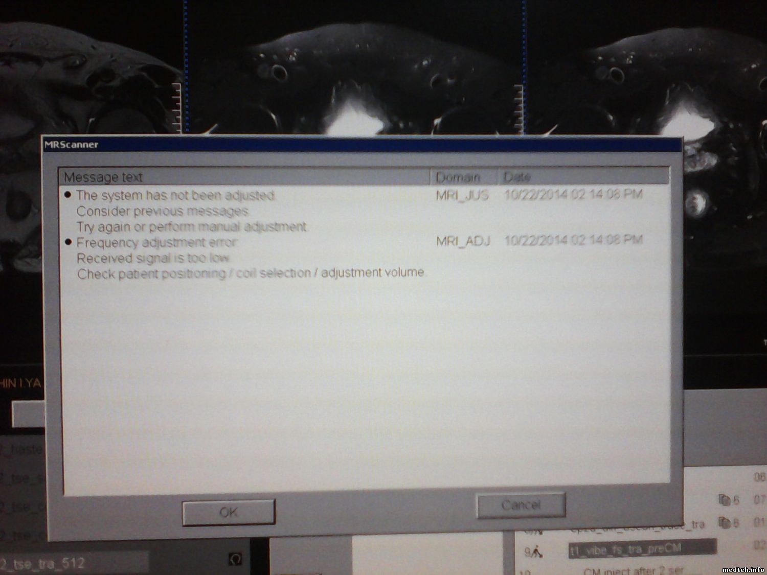

Появилась проблема, через раз выскакивает ошибка 7110135.jpg , причем может на локалайзере или же в середине программы. Помогает только полная перезагрузка всего аппарата, если же перегружать только сканер то ошибка 9085565.jpg и следом 9831037.jpg и все равно приходится перегружаться.
Разъемы на катушке почистил, операторы говорят, что укладывают пациента как обычно.
Есть идеи??

А есть нормальный лог с ошибкой ? Судя по тому что видно на снимках проблема в CAN шине , там все ошибки говорят за то, что ряд устройств вышел из (sleep mode ), надо внимательно посмотреть откуда начинается ошибка ... Ну и идиотский вопрос, а в ручную делали подгонку частоты ???

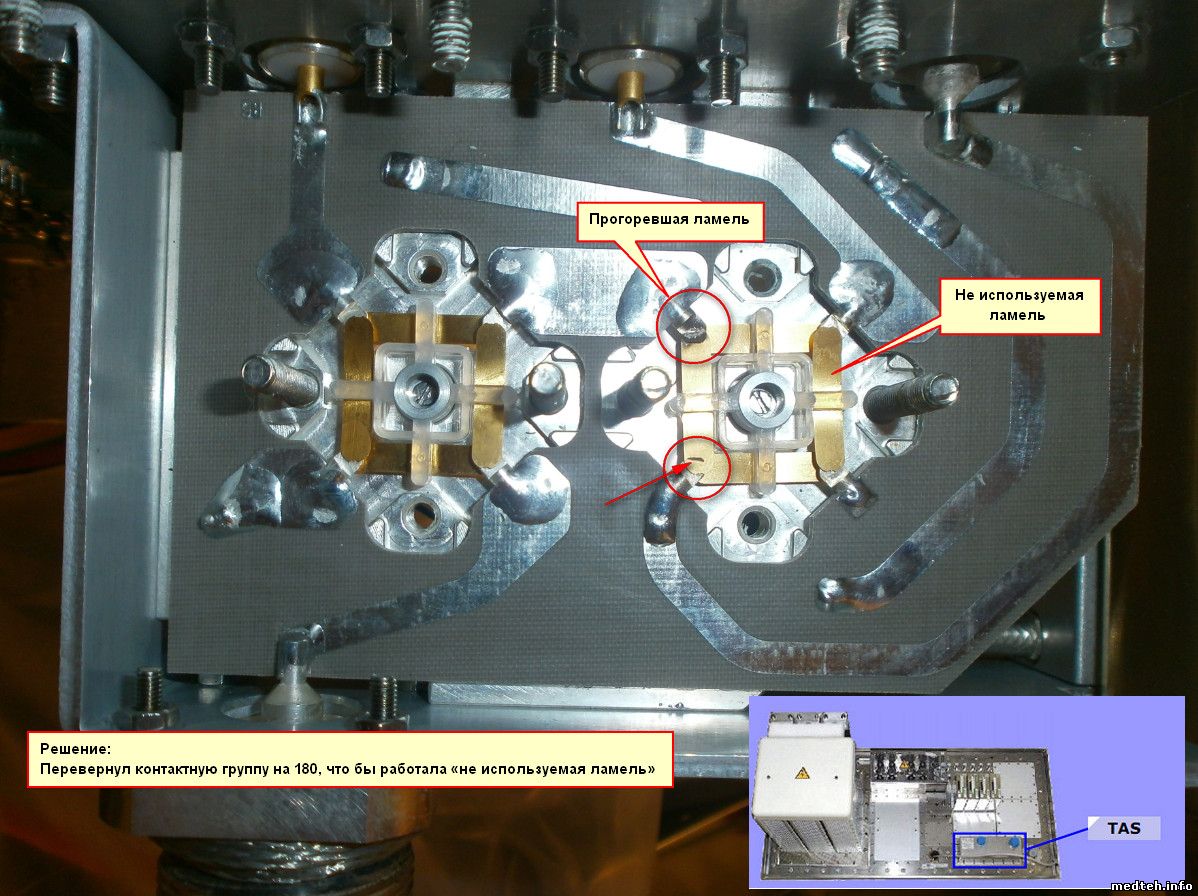

Спасибо ВСЕМ Проблема решена
Part Number 03058591 COAX SWITCH UNIT TAS_C BN 154968

Чтобы подтвердить подозрения на TASS можно было коленочку попилить. Единственная(почти) передающая катушка, использующая второе реле. Если "косяки" пропали, то есть вероятность что подгорело основное реле. А для пожилых симфошек это типовуха. Вот только добираться до этого реле, чтобы удостовериться, довольно геморно.

Кстати сказать, мы эти ламели сами делаем и тазы чиним, есть и на обмен 1 готовый
