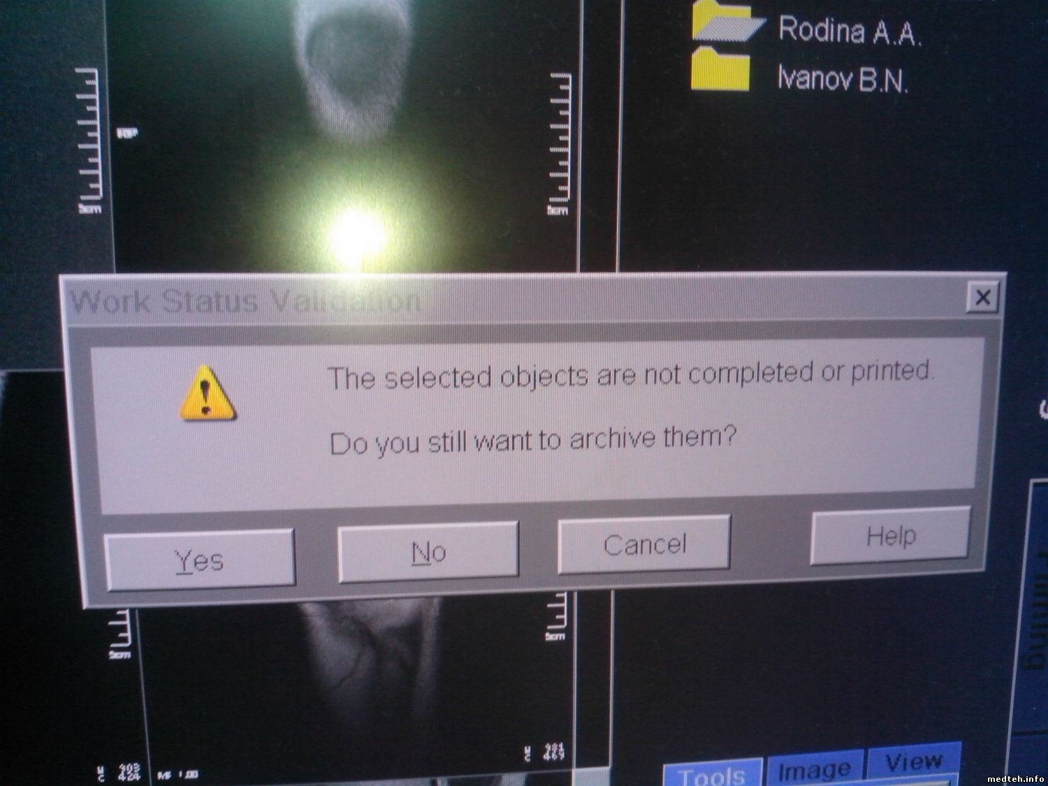

Оператор попросил убрать выскакивающее окно, каждый раз после обследования.
Прочитал инструкцию по эксплуатации.
В Syngo MR A30 ответа не нашел.
Помогите разобраться.

Похоже, что в правилах передачи/архивации данных стоит галочка "printed" или что-нибудь другое. Не выполнены все условия - вот и ругается.

kaifat, спасибо, помогло.
В настройках передачи данных по сети стояла галочка "printed". Убрал её и окно перестало всплывать.
