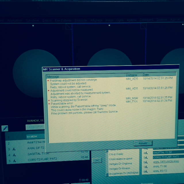

About_my: начинающий системный инженер (20 лет работы системным администратором\интегратором), опыт по теории МРТ и мануалам Avanto - 3 недели, в основном трайбл-шутинг. Практика - несколько дней, в основном проблемы с ИБП GE SG-100 и чилер. Вчера на ночь оператор увеличил температуру в сканерной с 18 до 20 градусов, т.к. пациенты даже под ХБ-накидкой сильно мерзли. Сегодня пишет ошибку сканера, могу повесить скриншоты, насчет пациента и стола участок выкину, вот самое интересное:
Fieldmap adjustment did non converge. System could not be adjusted. Adjustment could not be measured. Adjusment was aborted by measurement system.
Уменьшили температуру до 18 градусов, прошло 2 часа, влажность в норме, по прежнему сканер отключается при любых исследованиях, диффузию тоже пробовали.
I'm need help!

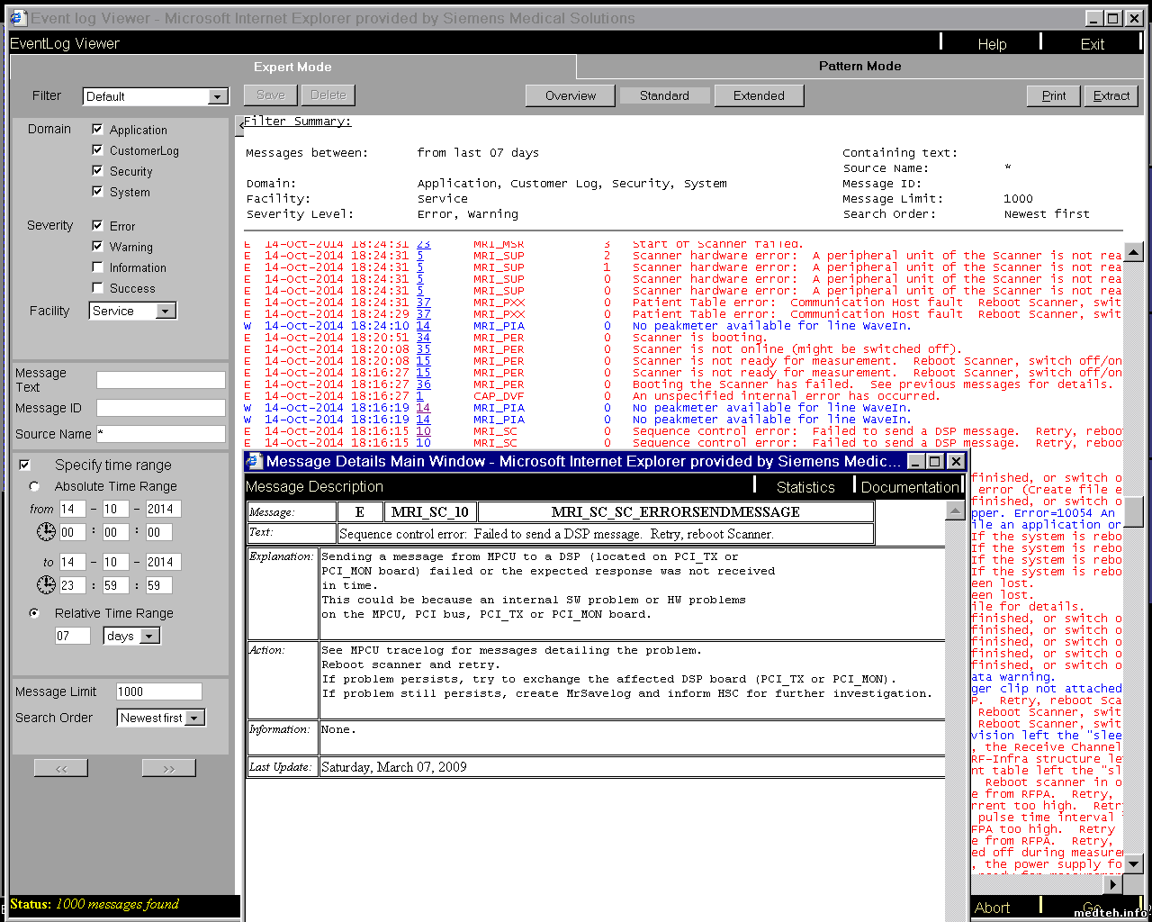

пора посмотреть журнал с ключом
omt-74Дата: Вторник, 14.Окт.2014, 21:50 | Сообщение # 3
У вас сообщений: 257
или для начала event log выложить и фото system manager (system => control, все вкладки).

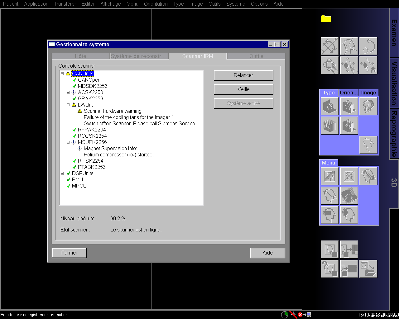

стол тут ни при чем, это следствие другой неполадки, аппарат переводит при этом активные части в спящий режим, чтоб не травмировать пациента. У вас сообщение насчет хардварной ошибки есть - проверить кулер на имаджере.
kaifatДата: Четверг, 16.Окт.2014, 12:38 | Сообщение # 8
У вас сообщений: 53
Инженер МРТ
кулер скорее всего с контролем оборотов. если датчик оборотов сдох то будет чтото похожее.
omt-74Дата: Четверг, 16.Окт.2014, 18:09 | Сообщение # 9
сообщение о кулере также может свидетельствовать о том, что imager выключен. Так как при выключении аппарата, когда уже снялось напряжение с imager, выходит данное сообщение.

omt-74 - сейчас перезагрузил сканер через меню Controler - снова увидел сообщение насчет кулера реконструктора - не поленилcя заглянуть в шкаф - увидел сервер реконструктора в выключенном состоянии - включил его кнопокой на морде, реконструктор загрузился, снова перезагрузил сканер через меню Controler - реконструктор ОК - ошибок кулера в списке проверки сканереа нету. Что это было? Почему имагер самопроизвольно отключается?
Изучал лог-файл за 14 октября (первый день аварии, состоянии до перезаливки софта хоста), лог сейчас дам во вложении, прошу обратить внимание на следующее:
3000: Patient table error: The Patient Table wake up while examination
3000: Patient table error: While scanning, the Patient table left the "sleep" mode. This could cause noise in the images. Retry. If the problem still persists, please call Siemens Service
т.е. ругается вовсе не переход стола в sleep mode - а наоборот стол просыпается, генерирует помехи при работе локалайзера и программ исследования, и если локалайзер проскакивает, то для срезов исследований соотношение сигнал\шум получается больше критического, и и реконструктор не может построить изображение на основе потока данных с помехами, что и приводит к отключению сканера. Как мысль?

Разобрался в ситуации с имагером - перезаливали систему на хосте, томограф с панели отключили, потом включили только хост кнопкой на морде, хост перезалился, включили томограф, но реконструктор не включился, т.к. не было сигнала да включение от хоста - LAN Wake Up Imager

vf - в таком случае подобного рода неисправность должна вызывать хаотичную последовательность наступления события выхода стола из спящего режима - но у нас в логах стабильно, при каждом запуске программы исследования - событие выхода стола из сна.
Лог за 14 октября - с 13 часов - с момента устойчивого появления ошибки - во вложении.
