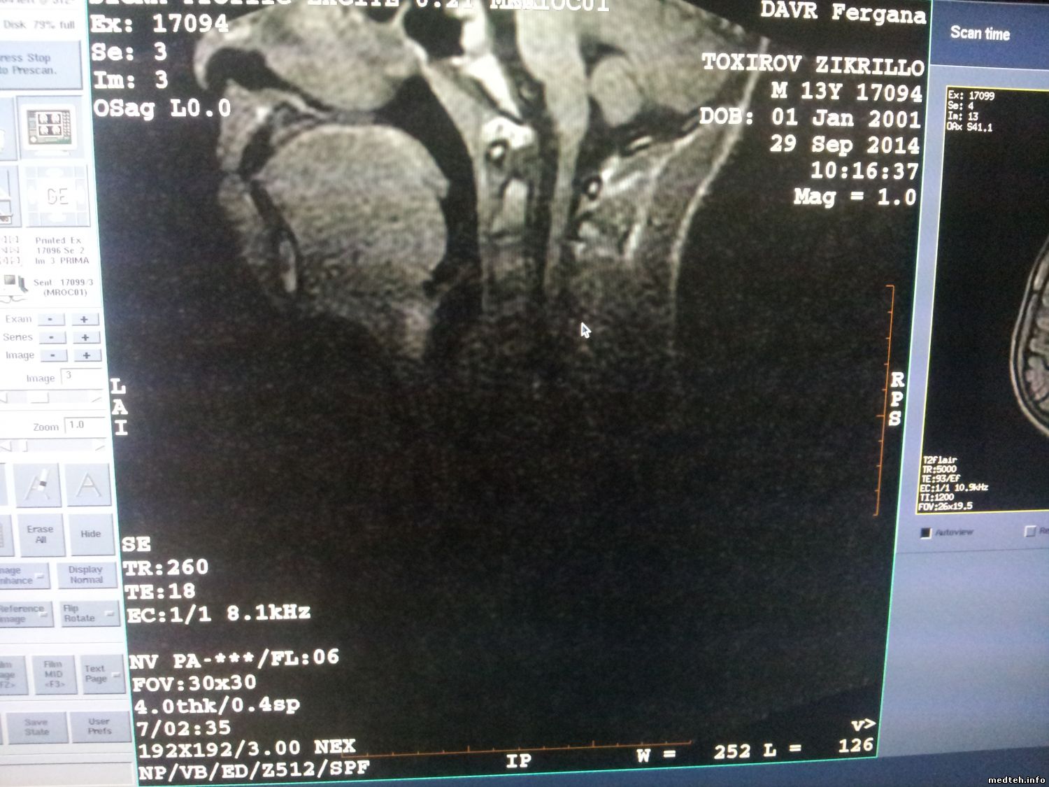

Аппарат фирмы GE Signa Profile при съемки шеи на катушке нижней Neurovascular array дает артефакт (затемнение). На другой катушки CTL coil снимки отличные. посоветуйте что делать.

забыл снимок закрепить.

Если не лазили в протоколы и на другой катушке эти каналы работают нормально, то ремонтировать катушку.
Видно, что нет сигнала от одного (или нескольких) каналов. Точнее не скажу - с GE дло не имел. Но принцип работы одинаковый на всех МРТ.

однозначно нет сигналов каналов смотреть катушку! Разобрав можно прозвонить контуры катушки, прозвонить кабель катушки на разрыв!
