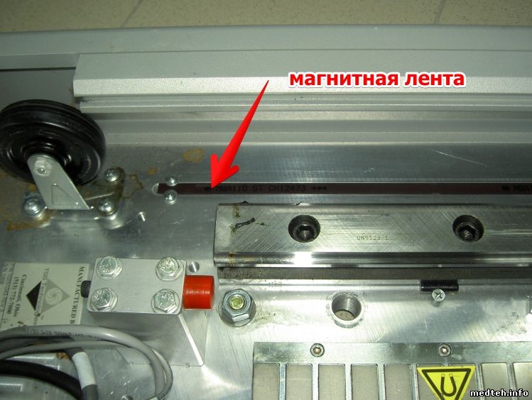

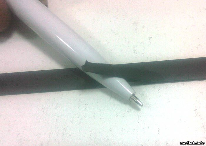

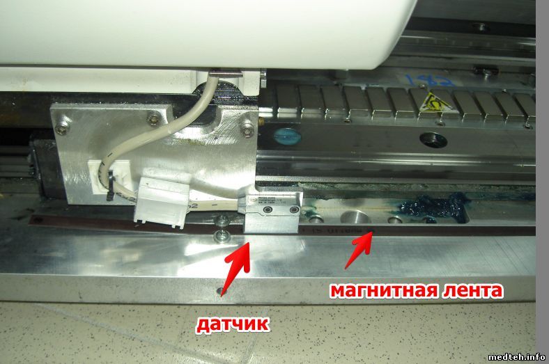

В итоге, оказалось, что глюки были связаны с магнитной лентой, по которой отслеживается положение стола. Лента крепиться по краям винтами и они ослабли (или лента как-то растянулась, хотя основа у нее стальная) и образовались волны.
Туда еще грязь набилась и датчик, который снимает положение стола, покоцал ленту в нескольких местах. В одном месте еще выдрал клок размером 5х7 мм, а в другом располосовал ее вдоль (зазор между датчиком и лентой маленький, около 0.1 мм).

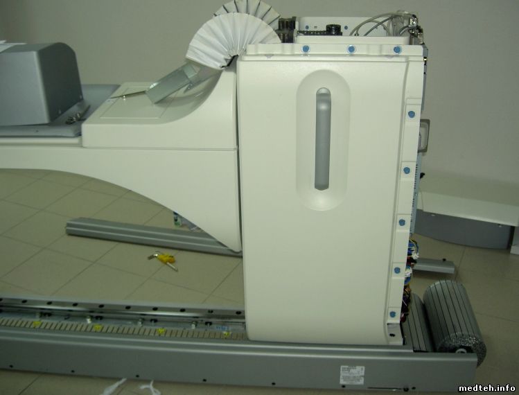

Ленту я заклеил, разровнял, правда, это слабо помогло, в месте разрыва она явно потеряла свои магнитные свойства. И тут случился косяк: видимо от манипуляций с лентой, слетела калибровка стола. Стол теперь в режиме standby, срабатывает safety relay. С сервисной панели стол управляется. Сам стол типа "постамент" на направляющих:
Вот такие дела.. в общем ищу теперь руководство по калибровке, помогите, кто сталкивался..

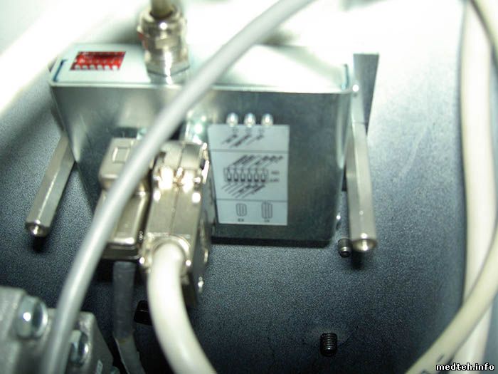

Вдогонку: датчик продольного перемещения связан вот с таким контроллером

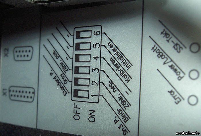

на контроллере есть переключатели и табличка с расшифровкой:
очевидно, что калибровка и нормальная инициализация стола вполне возможна, вопрос только - как?

контроллер немецкой фирмы Siko, к слову, внутри стоит литиевая батарейка, рассчитанная на 10 лет работы. Есть мнение, что контроллер способен следить за перемещениями стола без внешнего питания )). Если напряжение на батарейке падает до 2.8 вольт, то контроллер выдает ошибку по питанию и перестает выдавать позицию стола. Ну и, конечно, он следит за уровнем сигнала от датчика и так же все обрубает, если по его мнению лента отдалилась от датчика более чем на 1.5 мм. Это как раз мой случай.
Про ленту: это не просто кусок намагниченного пластика. Внутри зашиты два ряда магнитных меток - контрольная и опорная. Точность 0.1 мм (есть версии до 0.01 мм). Направление движения тоже отслеживается.
сервисная документация по контроллерам
прога для общения по rs-485 - com port development tool
ну, в общем, ошибку я сбросил, калибровка тоже прошла, но не могу проделать Horizontal Motion Controller Setup, в терминах Siko это называется "персонализация", такое впечатление, что требуется еще и спецкабель для связи. Буду рад любым советам ))
