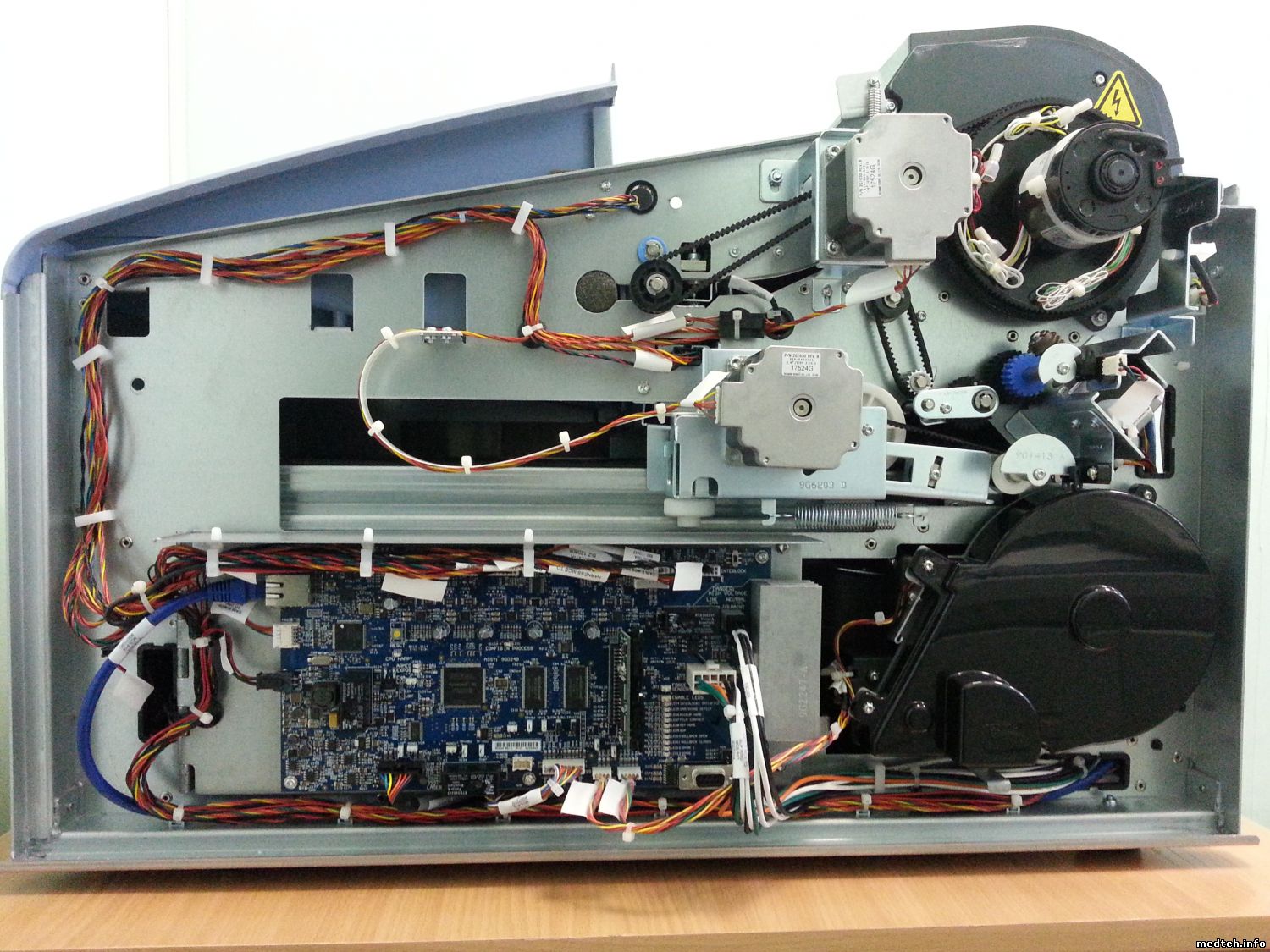

GeorgySmithДата: Вторник, 16.Июн.2015, 23:39 | Сообщение # 4
US,CT,MRI,angio systems
Middle Volga
как можно видеть в нутриях сего девайса...это ж кодак 5700

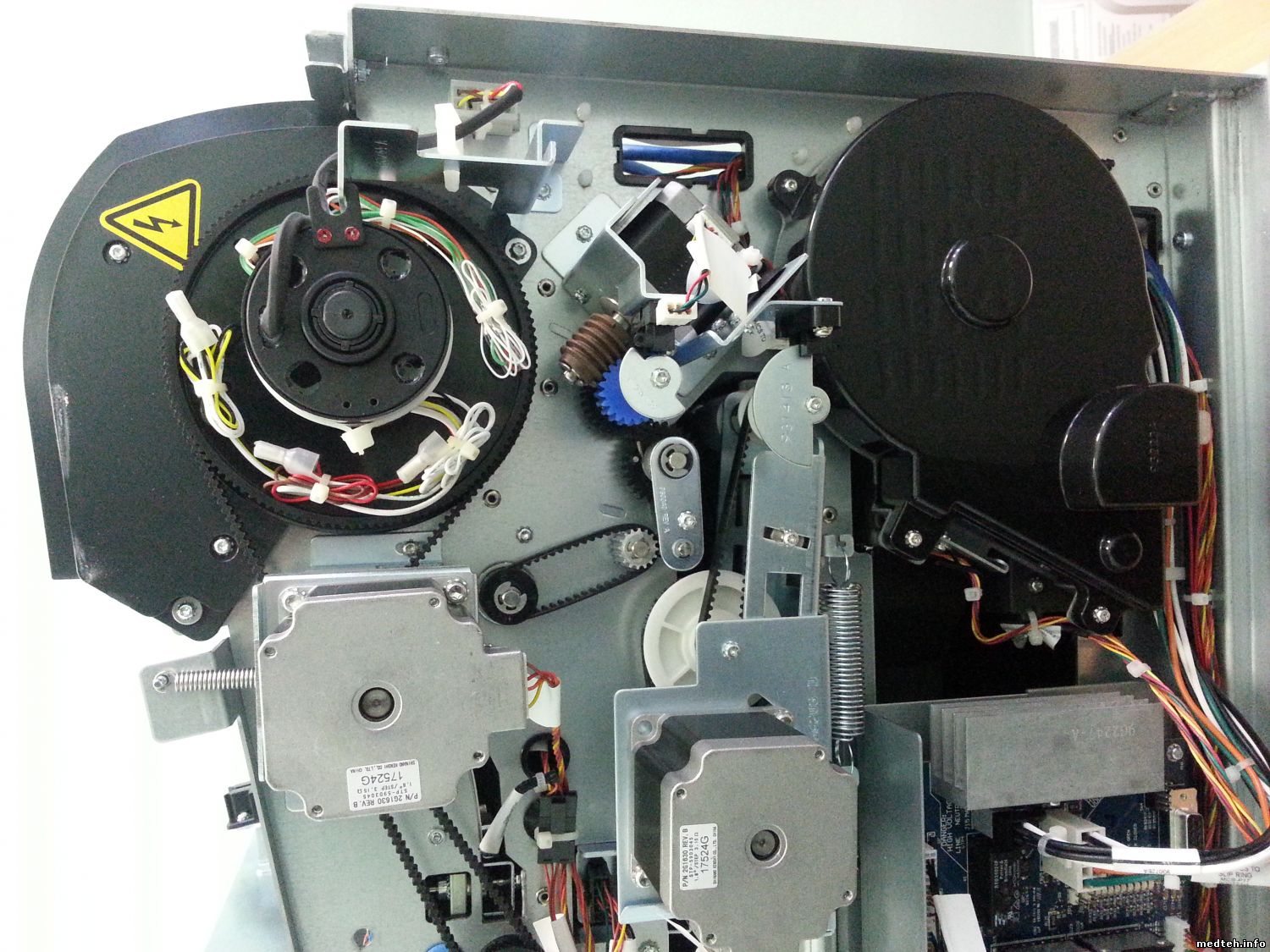

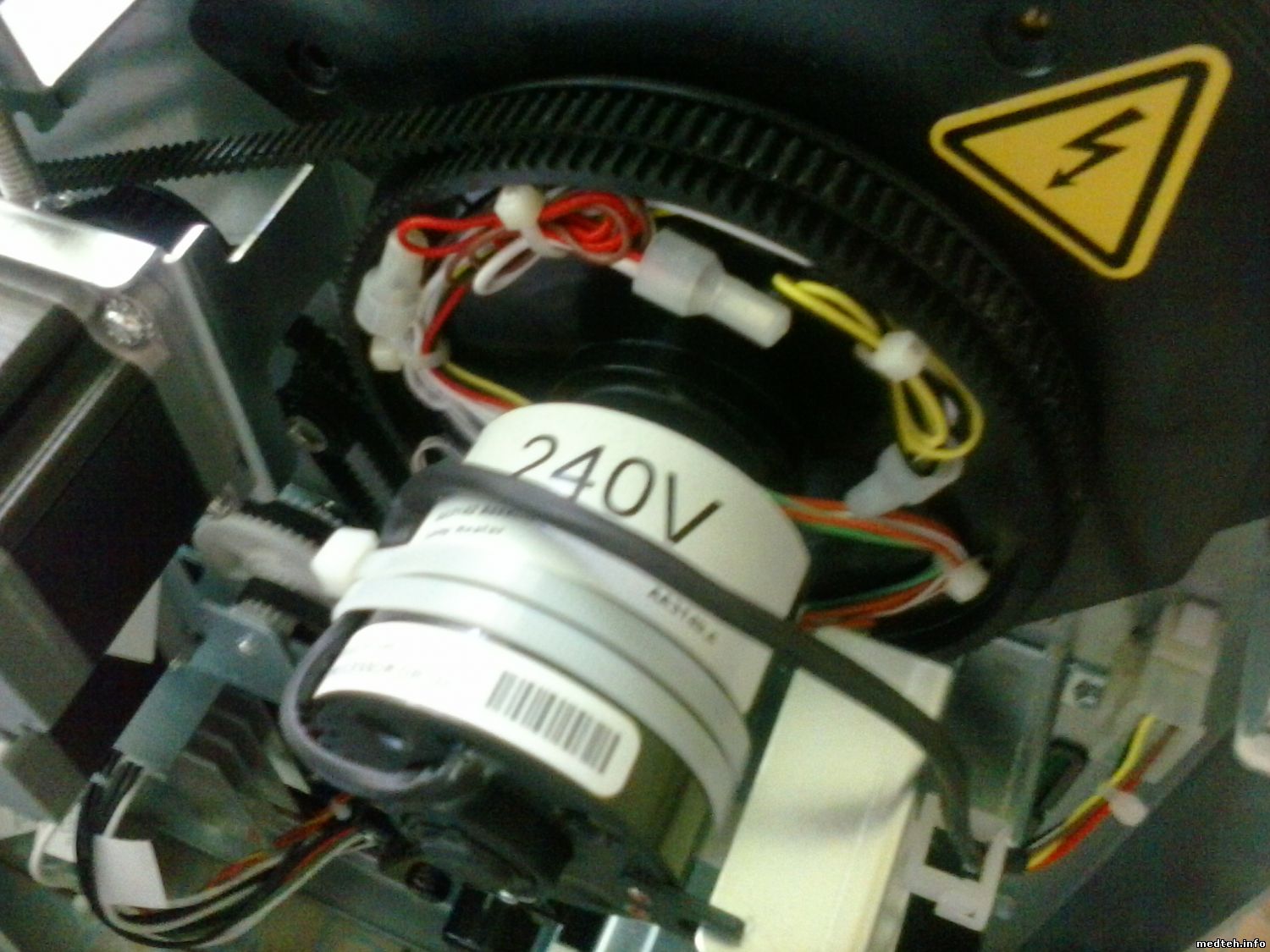

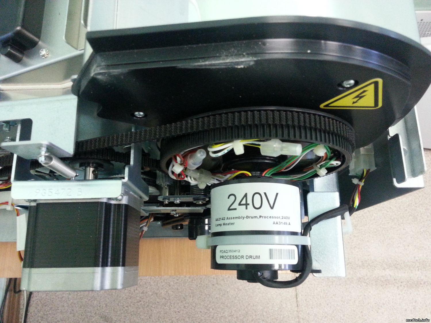

navДата: Среда, 25.Ноя.2015, 08:49 | Сообщение # 8
У вас сообщений: 169
Рыбинск
Выглядит - так
refrenДата: Среда, 25.Ноя.2015, 22:21 | Сообщение # 9
У вас сообщений: 317
Цитата nav ()
Выглядит - так
Термостат называется :)
