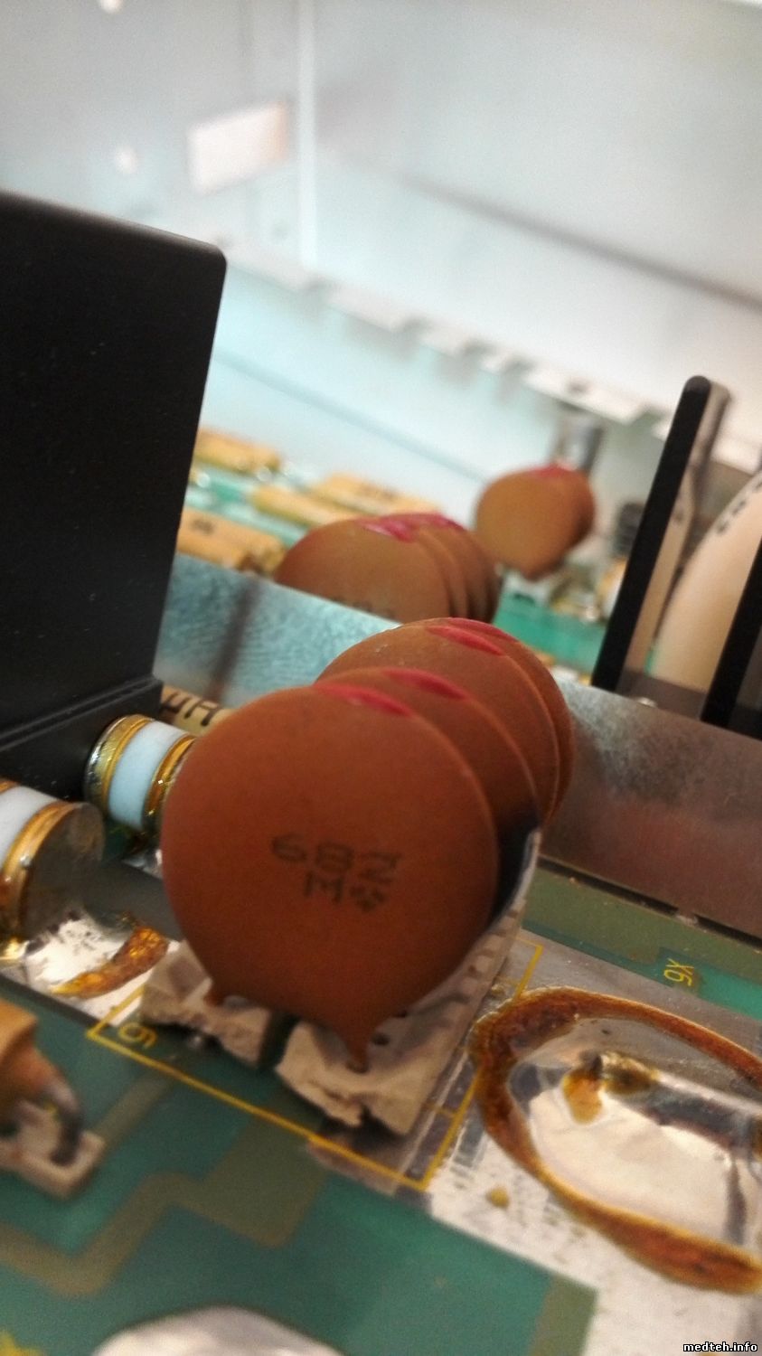

добрый день, коллеги. Пришли пин-диоды, думается попробовать починить наш старый Power Splitter, но при разборке оказалось что есть пробитые конденсаторы, маркировка видна на фото. Подскажите чем можно заменить??? Правильно ли я понимаю, что это 682 мкФ?
AntybДата: Среда, 25.Мар.2015, 16:59 | Сообщение # 28
Рязань
Пико
yuravwДата: Среда, 25.Мар.2015, 17:04 | Сообщение # 29
У вас сообщений: 56
Череповец
а тип какой, что мне сказать в радиомагазине???
AntybДата: Среда, 25.Мар.2015, 17:06 | Сообщение # 30
Рязань
Керамический 1500в
yuravwДата: Среда, 25.Мар.2015, 17:27 | Сообщение # 31
У вас сообщений: 56
Череповец
спс, будем искать
yuravwДата: Четверг, 26.Мар.2015, 11:29 | Сообщение # 32
У вас сообщений: 56
Череповец
почитал маркировки конденсаторов, из обозначения 682М получается: 6800 пФ +-20%.
Как определили напряжение???
поправьте если не прав.
Antyb выше писал что 682 пФ, по справочникам получается 6800 пФ, кто прав?
AntybДата: Четверг, 26.Мар.2015, 11:40 | Сообщение # 33
Рязань
Извини, вчера писал в дороге с телефона. Да это 6800 пикофарад. Менял такие, ставил на 1500в. Там напряжение не выше 900.
yuravwДата: Четверг, 26.Мар.2015, 11:44 | Сообщение # 34
У вас сообщений: 56
Череповец
спасибо за пояснения
