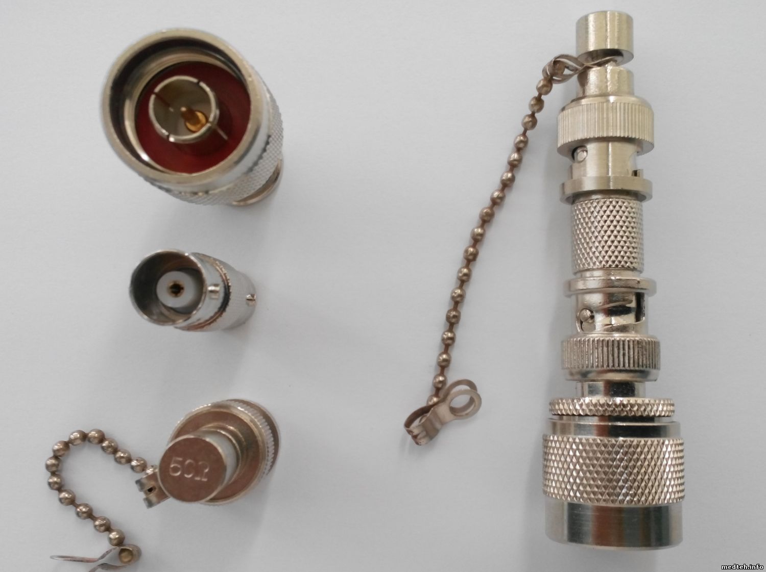

Прикупил у себя в городе некоторые коннекторы (картинка во вложении). Этого хватит на интерактивный тест BTB или нужен весь комплект? Заглушки, которые накоротко, думаю сделать из обжимных BNC коннекторов с минимальной длины кабелем.

Сделать тест BTB с заглушками без HN-BNC переходов вы, по-моему, не сможете. Там как раз выход на нагрузку (катушку) идет с разъемами HN.
