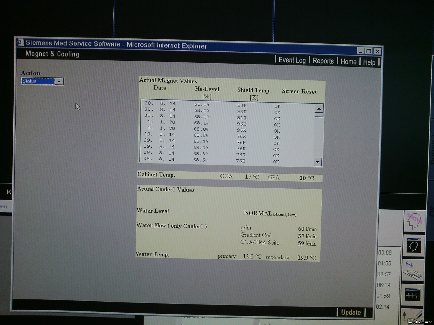

Заболел томограф Harmony корпорации Siemens: температура уже 90К и постепенно растёт.
Фильтры чистили, проток хороший, разница в температуре на входе и выходе криокомпрессора градусов 8.
Подсказывают, что это холодная голова.

Температура растер на 3-4 градусов в сутки.

vfДата: Среда, 03.Сен.2014, 19:30 | Сообщение # 6
У вас сообщений: 473
Так посмотрите журнал температуры, постройте кривую
laker87Дата: Среда, 03.Сен.2014, 19:43 | Сообщение # 7
У вас сообщений: 28
Программист
Балаково
Там и без кривой ясно, что температура растёт.
vfДата: Среда, 03.Сен.2014, 20:38 | Сообщение # 8
а с кривой станет ясно, давно ли растет, с каким ускорением, плавно или был перелом и т.д.

laker87, кривую необходимо видеть что бы понимать динамику, все ясновидящие в отпуске
+ если в логе есть дата типа "01.01.70" это характеризует отключения электричества елли они есть укажите в какие числа (можно прямо на графике)
Криокомпрессор попробуйте выключить по методике описанной выше - о результатах дайте знать.

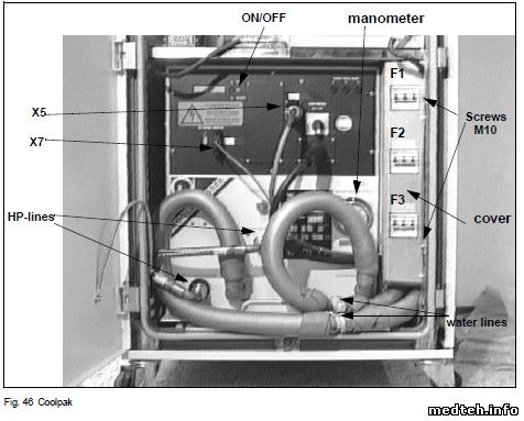

о как... понял, построю... а криокомпрессор отключал, когда чистил фильтры. только не по мануалу, а как показали. нажал на кнопочку off повернул main switch и вырубил автомат на стене. хз правильно или нет. криокомпрессор как на картинке.

посмотри в чиллере давление ОЖ на входе и выходе в насос какое.. ключ сервисный есть? можешь глянуть расход? имеется в виду prim, cca/gpa, gradient coil.. не крутанул случайно байпасс главный?

один показывает 1.5 бара, второй 2.25 (незнаю если честно какой из них какой, но показывают разное давление даже когда чиллер выключен), за четыре дня давление падает до 1,2 и 2,1 соответственно. тогда добавляю воды. прям на ходу. 30 числа делал фотку, 29 вечером чистил фильтры. сейчас все тоже самое, только температура больше. какая температура критичная? всмысле когда томограф остановится? сегодня вечером попробую выключить криокомпрессор как писали.

Первичка 12 градусов может быть высоковата, попробуйте убавить до 8-10, толку много не будет, но может чутка поднять эффективность. Косвенный симптом - большая разница между температурами гелиевых рукавов на холодной голове. Если разницы почти нет (2-3 градуса), то эффективность головы низкая, ее надо обслуживать.

в принципе нормально все с потоками, только температура первички 12 градусов действительно высоковата.. и поток несколько увеличен, возможно байпас закрыт. Уменьшай температуру, байпас приоткрой наполовину.

и еще: лампочка Water Required над криокомпресоором не горит? дистиллят доливаешь регулярно?

ну 12 градусов - это так попало. Сейчас смотрел: 10 градусов. Температура замерла на 91 градусе. Простите за тупизм, но где этот байпас (и как он выглядит?) blush ? лампочка не горит, раз в 3-4 дня начинает моргать, доливаю стакан (250-300 грамм) дист. воды.
